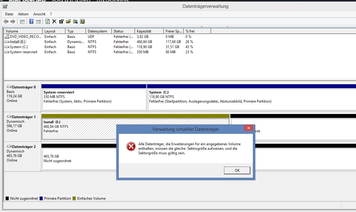

ich möchte unter Windows 8.1 über die Datenträgerverwaltung mein Laufwerk "E:" zusammen mit einer weiteren Festplatte zu einem RAID-1-Verbund zusammenschließen, jedoch gibt Windows 8.1 mir die unten genannte Fehlermeldung.

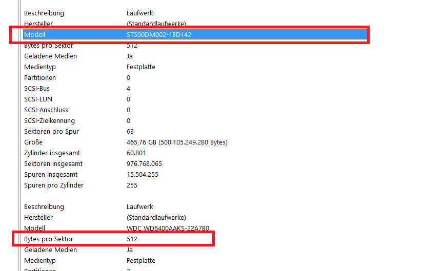

Die phys. Sektorengröße bei beiden ist doch 512B.
Wisst ihr, woran das liegen könnte?
Vielleicht müssen die Festplatten/Partitionen genau gleichgroß sein?
klar, steht doch eindeutig da. die Sektoren Größe der Platten die zusammengefasst werden sollen ist unterschiedlich groß. deshalb geht es nicht!

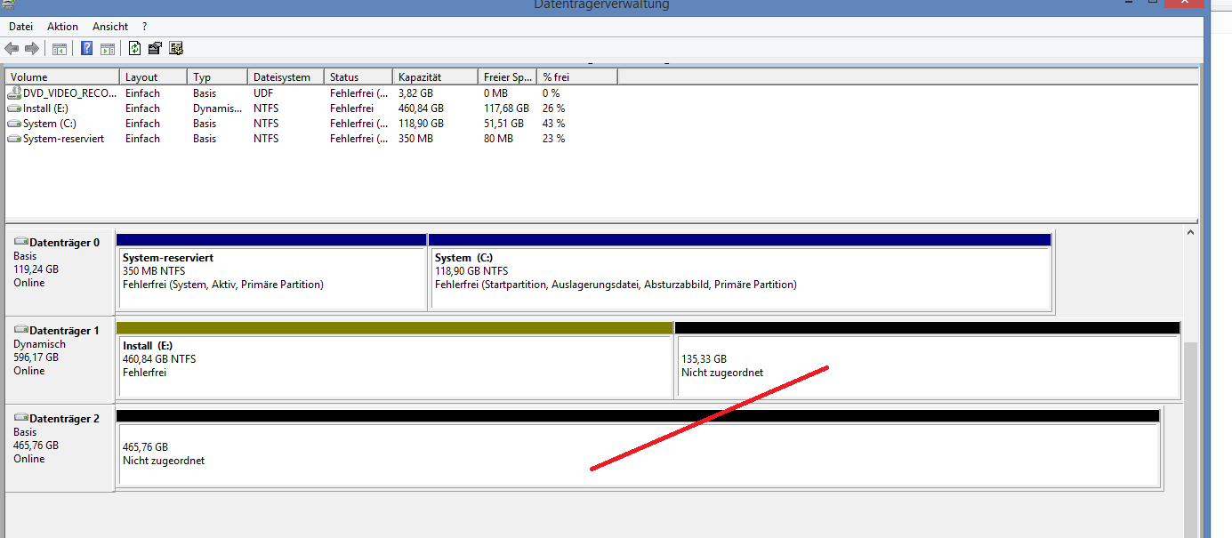

Die Sektoren haben genau die gleiche Größe
Ich kann die beiden unpartitionierten Bereiche zu einem neuen Verbund formen, siehe zweites Bild - warum das beim ersten nicht geht, ist mir ein Rätsel...
Ideen?

Danke, ich wusste nicht, dass eine meiner Platten bereits im "Advanced Format" ist, da ich aus der msinfo32 die 512B ausgelesen habe.

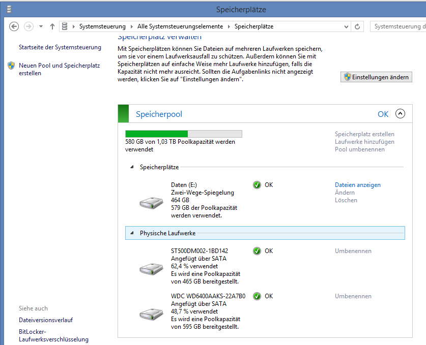

Ich habe mich nun für eine Zwei-Wege-Spiegelung mit den neuen "Speicherplätzen" entschieden.
Hierfür habe ich alle meine Daten mittels folgender Befehle gesichert:
robocopy "e:\program files (x86)" "X:\program files x86" /MIR /W:0 /R:0 /COPYALL /XJ
robocopy ... (für alle Ordner im Vaterverzeichnis, mittels PHP-Skript wegen ACLs)
(X war eine externe Festplatte).
Habe dann alle Volumes und Partitionen auf den Festplatten gelöscht, einen Speicherpool erzeugt, und dann mittels robocopy wieder aufgespielt.
Es läuft alles einwandfrei.
Zu Auslesen nimmt man fsutil fsinfo ntfsinfo X: (x gegen den LW Buchstaben ersetzen, keine Ahnung ob das bei übergreifenden Volumen funktioniert). Da kommt z.B. raus bei nativen 512 Byte Sektoren:
Bytes pro Sektor : 512
Bytes pro physischen Sektor : 512
Bytes pro Cluster : 4096
bzw. bei Advanced Format:
Bytes pro physischen Sektor : 4096
Byte pro Cluster ist die Clustergröße des Filesystems, aber das sollte ebenso klar sein wie der Rest.
jupp, @Holt, das habe ich bei mir auch gemacht und beide Festplatten hatten physikalische(!) Sektorengröße: 512 B
(Ich habe hierfür extra eine Volume auf der leeren Festplatte angelegt, da fsutil fsinfo ntfsinfo X: ein Volume benötigt).
