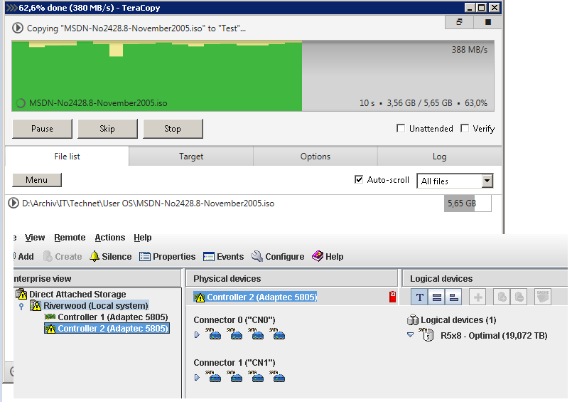

anbei screenshot von eben - R5 auf R5 - hab mal die BBU abgezogen - Adaptec informiert dich immer wenn was nicht stimmt - auch mit akustischem alarm. Auf dem Nas laufen noch 3 VM's also nicht über 500mb/s möglich z.Zt.

Sieht mir sehr stark nach Windows aus. Das ist dann das Windows-Management-Tool von dem Gerät?

Genau solche screenshots hab ich schon öfter gesehen.KuanYin schrieb:anbei screenshot von eben

Selbe tool gibts für *nix als tool oder webbasierend.Tockra schrieb:Genau solche screenshots hab ich schon öfter gesehen.
