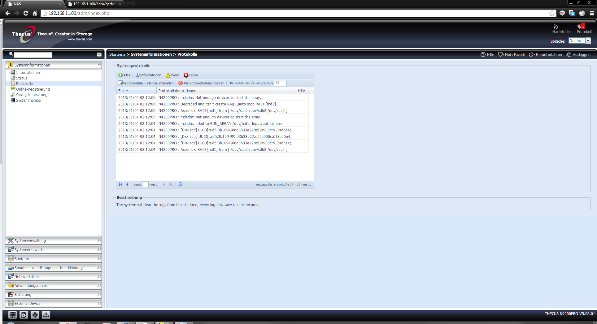

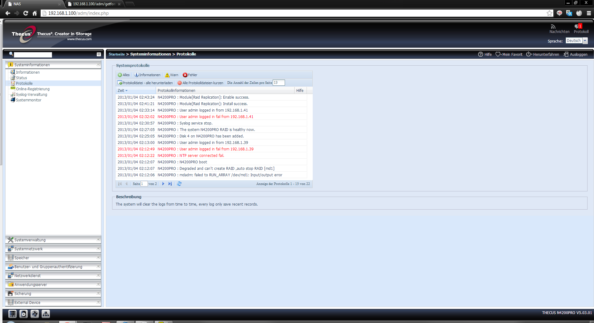

Protokolle sagen das:
ok 20 Sekunden gelesen und seh schon fehler ohne ende...
"Not enough devices so start......"
"failed to run Array /dev/md1/: in out error"
"... Auto stop raid..."
Ich seh die natürlich aus nur sagen sie mir nichts
Ja und was bedeutet nun In/Out Error oder viel wichtiger: ist was zu retten?
