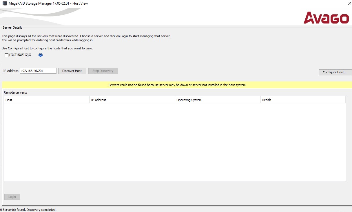

Der MegaRAID Storage Manager zeigt folgendes

Da hast Du Deine Antwort, der Controller wird überhaupt nicht erkannt. Hast Du im UEFI CSM bzw. Legacy Mode aktiviert? Wenn Du meine Links verfolgt hättest, hättest Du gesehen, daß der Controller zu alt ist, und mit UEFI nicht mehr richtig läuft, was ein Widerspruch zu Windows 10/11 ist, weil es UEFI/EPS erfordert.

Erstmal danke an alle die bereit waren zu helfen. Sieht wohl so aus als ob der Controller vom neuen Mainboard nicht erkannt wird. Na toll, und wie komme ich jetzt an meine Daten? Gibt es einen kompatiblen Controller der funktioniert? Hätte ich das gewusst wäre ich nicht auf die neue Plattform umgestiegen. So eine sch…..!!
