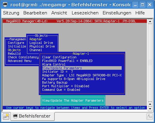

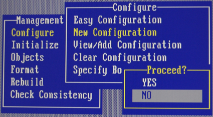

Ich habe einen LSI Raid Controller, habe einige Bilder angehängt die ich im Internet über das Menü gefunden habe. kann aber erst leider heute Abend richtige Bilder machen, da ich noch auf der Arbeit bin.
Mit Clear Configuration biste am nächsten dran würde ich sagen. Noch Proceed drücken und dann sollte das RAID gelöscht sein.
