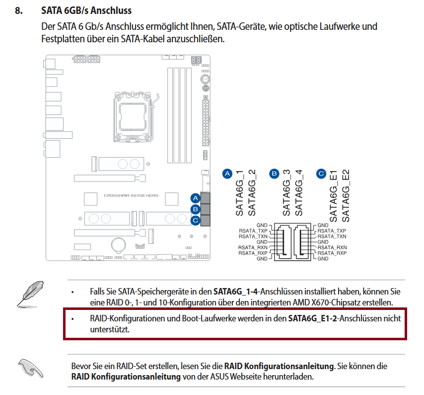

Ich habe nen Asus X670E Motherboard mit 6 Sata Anschlüssen und 6 Samsung 870 QVO(qlc nand) gleicher größe.

1. Beim versuch im Bios die angedachten Raids zu erstellen werden nur 4 SSDs erkannt und nicht 6...
Ich kann also nur einen Raidverbund wie angedacht erstellen und das funktioniert dann auch wie erwartet, dass ich bessere Performance habe und ein Größeres Volumen.
Wieso geht das aber nicht mit den anderen?
->Der Teil ist geklärt
Vielleicht hängen die nicht alle am selben RAID-Controller. Ein Blick ins Handbuch verrät es Dir.

@dx1 Ok, habe nachgeschaut und es ist wohl so das nur die ersten vier am Raidcontroller hängen, das ist ärgerlich, damit hatte ich nicht gerechnet.
Damit ist zumindest die erste Punkt beantwortet.

Aus dem Handbuch:

@qiller Also Parität macht keinen Unterschied, aber als ich alle 6 zusammen zu einem gemacht haber bin ich nun drauf gekommen warum das alles auch nicht klappt.
Es scheitert scheinbar genau an der selben stelle wie der Hardware Raid.
Die SSD 5-6 lassen sich auch Softwareseitig nicht richtig in nen Raid 0 Schalten.
Wenn ich alle 6 zusammenlege komme ich blos auf 800mb/s.
Wenn ich 1-2-3 zu einem mache sind es 1600mb/s, bei 4-5-6 dann aber nur 600mb/s.
1-2 1100mb/s, 5-6 sind 450mb/s, 1-6 ist komischerweise dann aber 800mb/s.
Der beste Kopmromiss scheint wohl die Kombi 1-2-6 und 3-4-5 zu sein, dann haben beide nämlich 1200mb/s.
Ich schätze dann werde ich wohl mal die letzte Variante probieren und hoffen das es nicht im stärker beschrieben Zustand dann zu irgendwelchen Problemen kommt, da 5 und 6 aufgrund der Anbindung ja scheinbar langsamer agieren.
Dann klauen sich die Sata-Schnittstellen gegenseitig die Lanes bzw. die Datenrate ist geteilt. Hab leider kein Blockdiagramm/Lane-Aufteilung gefunden. Ich denke auch, dass 5+6 irgendwie gesondert angebunden sind. Müsstest mal im Gerätemanager nachschauen, wieviel Controller da unter "IDE ATA/ATAPI-Controller" als Sata-AHCI-Controller aufgelistet sind. Ich denke da werden 2 aufgelistet und nicht nur einer.
