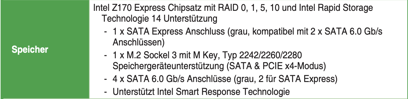

Wenn ich den kompletten onBoard Sata Controller in die z.B. TrueNas VM durchreiche sollte es doch eigentlich den selben Effekt haben wie wenn ich eine HBA nutze oder verstehe ich das falsch?

Ich hab Hardwareseitig genau so angefangen wie du, mit einem ausgesonderten Mainboard auf dem ich einiges probiert habe. Dann habe ich ziemlich schnell gemerkt das mir SATA-Anschlüsse, M.2- und PCIe-Slots fehlen.
Lange Rede, kleiner Tipp: besorg dir über Kleinanzeigen ein passenderes Board samt CPU mit dem was du benötigst. Dann brauchst du auch keinen HBA.

An und für sich hab ich ja genügend Anschlüsse auf dem Board. (4x Sata und ein m.2 NVME Slot welcher sich auch easy auf Sata umwandeln lassen würde). Aber durch mein Gedanke Proxmox als basis laufen zu lassen und dann auf Proxmox eine TrueNas VM laufen zu lassen kann anscheinend zu Problemen führen (daher der HBA "zwang") weil das durchführen der Anschlüsse in die VM machen kann. Da es, zumindest soweit ich es verstanden habe, sein kann, dass Platten andere Adressen bekommen beim Austausch oder neustart/absturz der VM.
