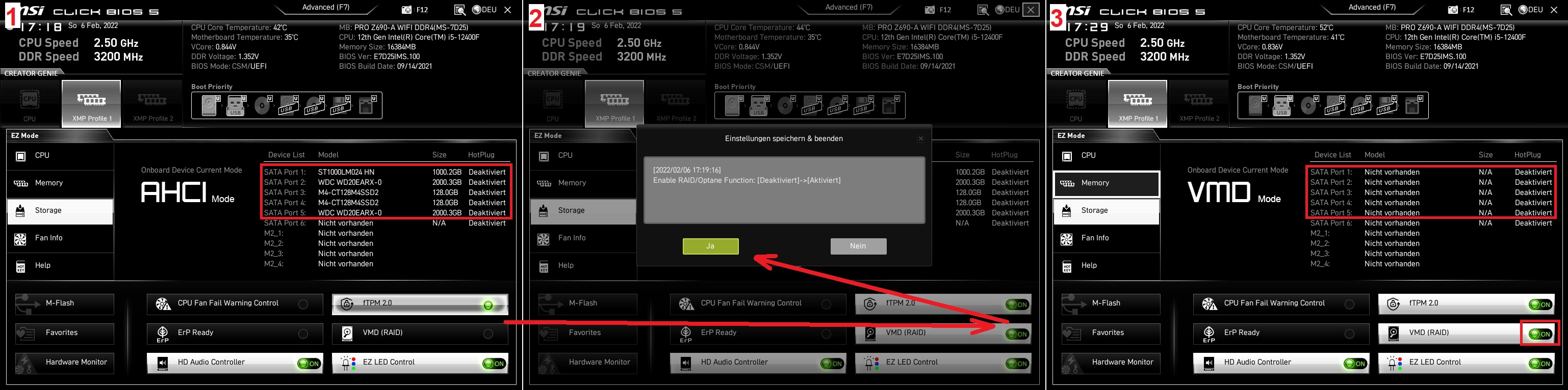

Ich Boote den frisch gebauten PC, gehe ins UEFI und aktiviere VMD (Raid) Mode. Ich speichere die Einstellung und starte den PC neu.
Der Bildschirm bleibt schwarz, die Kontrollleuchte des Monitors signalisiert mir aber das noch ein Signal am Bildschirm ankommt (LED ist grün und nicht orange). Ich warte ab und nach ca. 10 Minuten geht das UEFI plötzlich wieder an. Ich öffne den EZ Mode und klicke auf Storage. Keine der 5 angeschlossenen Festplatten wird angezeigt.

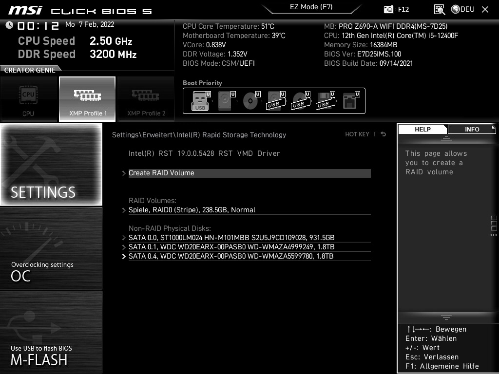

Dann gehe ich auf Settings\Erweitert\Intel Rapid Storage Technology
Dort sehe ich die Festplatten und kann meine zwei SSDs in ein Raid 0 schalten (siehe Screenshot unten).

Die Frage nach dem Bios Update das ich jetzt gemacht habe ist: Warum steht dort plötzlich "Abnormal status reported by Rapid Storage Technology UEFI driver" wenn ich VMD (Raid) aktiviere?
Wenigstens muss ich jetzt keine 10 Minuten Blackscreen mehrnach dem Start ertragen wenn Raid aktiviert ist.

jo in dem Raid war nach dem Bios Update tatsächlich ein Fehler. Habe das Raid jetzt neu gemacht und speichern/beenden geklickt. Dann den PC runter gefahren und wie oben empfohlen...
