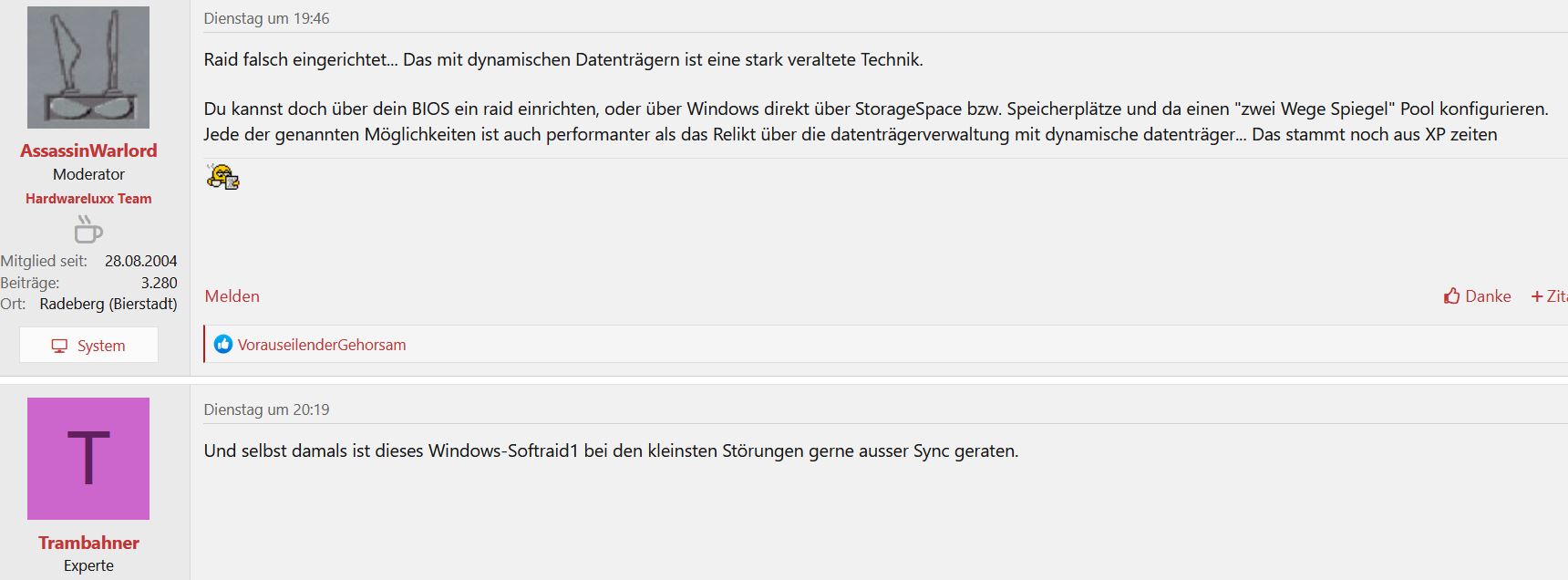

hmm, okay - das habe ich aus dem Post unten im Screenshot anders herausgelesen. Ich habe nämlich im luxx Forum ein Thread erstellt weil auf meinem Hauptrechner ein Windows Raid 1 mit 2 6TB WD Red's eine fehlerhafte Redundanz aufweist, und da wurde mir gesagt ich solle das Raid übers BIOS einrichten da dies performanter sei als über die Windows Datenträgerverwaltung.Nixdorf schrieb:Zum anderen ist ein Mainboard-RAID nicht wesentlich performanter als das von Windows angebotene.

Das ist eine Fehlinformation. In beiden Fällen muss die Arbeit von der CPU erledigt werden, und dies begrenzt die Performance. Nur ein echter, separater RAID-Controller bringt seinen eigenen Prozessor mit, der die Arbeit macht und so eine höhere Performance ermöglicht. So richtig eine Rolle spielt das aber erst ab RAID5, wo die Berechnung der Paritätsdaten signifikant Rechenleistung benötigt.parricida schrieb:da wurde mir gesagt ich solle das Raid übers BIOS einrichten da dies performanter sei als über die Windows Datenträgerverwaltung

ah, okay gut zu wissen lolNixdorf schrieb:Das ist eine Fehlinformation.
