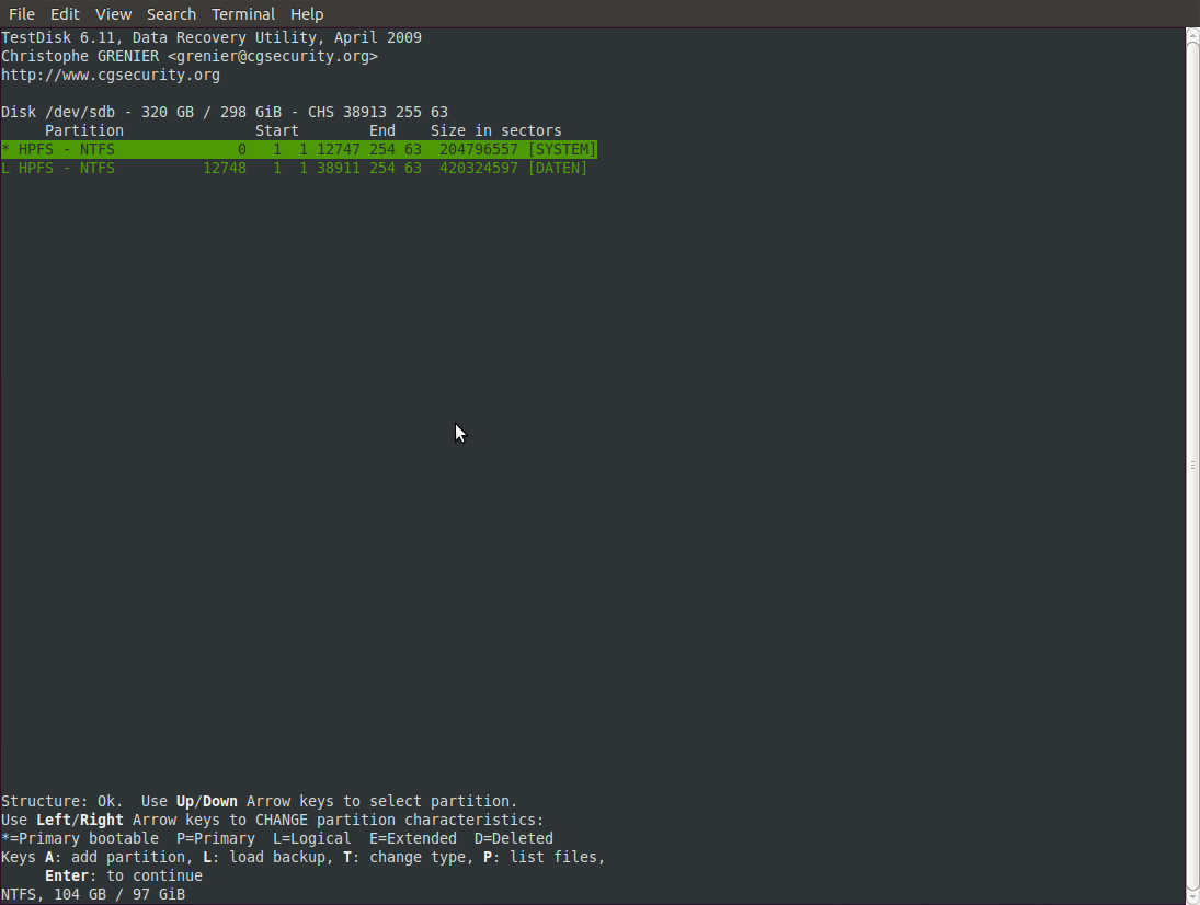

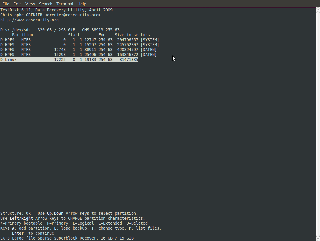

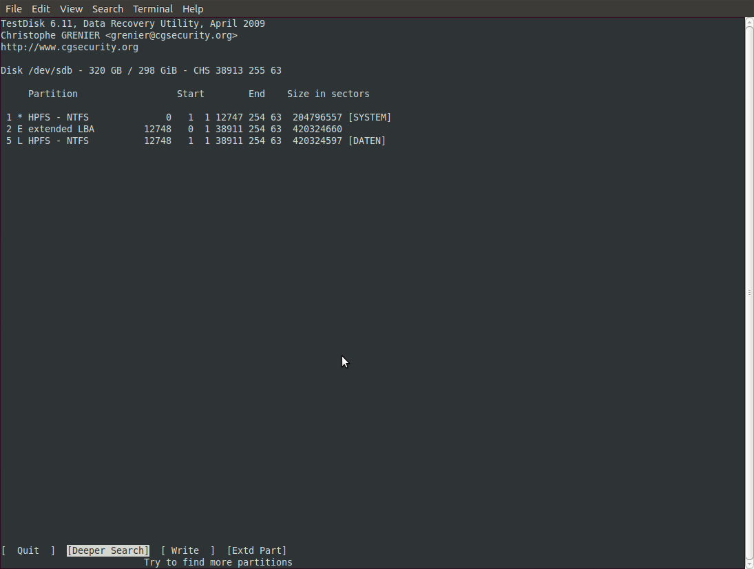

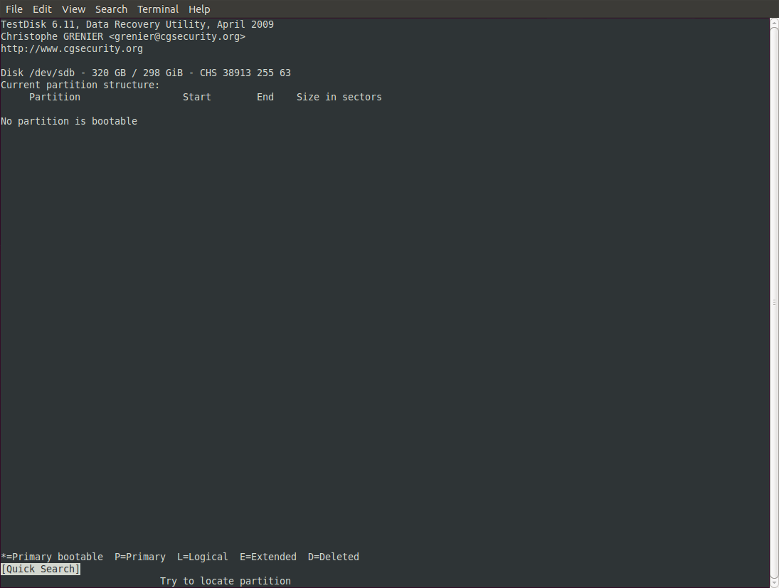

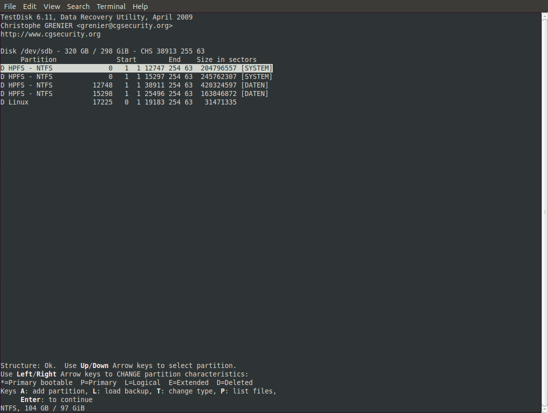

Ich habe jetzt Testdisk unter Ubuntu-laufen lassen. Screenshots siehe Anhang.
Die zweite Platte (sdc) sieht genauso aus.
Bild 2 und 3 sind das Ergebnis des Quick-Search, Biild 4 das des Deep-Search.
Die Dateien werde angezeigt, wenn ich (Bild 4) SYSTEM-Partition von 1 bis 12747 und die DATEN-Partition von 12748 bis 38911 anwähle.
Was mich wundert ist diese LINUX-Partition, die beim Deep-Search angezeigt wird. Entweder muss das sehr lange her sein, oder hat mir hier das Ubuntu-Live einfach eine Partition (swap?) angelegt. Der Inhalt ist jedenfalls leer. Ich habe die einmal für sdc markiert, iin der letzten Zeile steht: "EXT3 large file sparse superblock recover, 16GB / 15GiB"

Auf der Platte ist keine Partitionstabelle.
Aber nach Quick Search werden die Partitionen gefunden.
Du könntest die Partitionstabelle bei Write schreiben.
Dann wären deine Partitionen da.
Nach Deeper Search mit deiner Linux-Partition findet Testdisk auch ältere Partitionen oder kann diese anhand von Überbleibseln so erkennen oder anzeigen.
Muss ja nicht wiederhergestellt werden.
Zumindest hättest du so die Daten von deinem Mirror.
Du könntest dann Backup machen und dein RAID wieder so einrichten wie du möchtest.
Wäre die sicherste Alternative.
