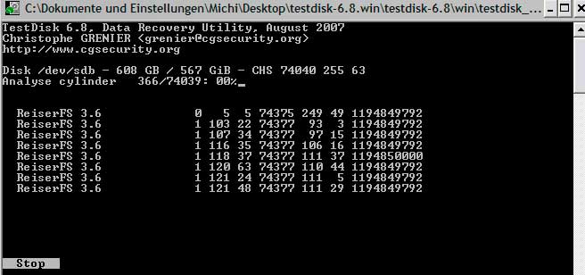

zur datenrettung würd ich mal ein tool wie http://www.cgsecurity.org/wiki/TestDisk_DE zu rate ziehen...

Das testdisk Daten von defekten Raid5 Verbünden wiederherstellen kann, wäre mir neu.
Doch, kann es anscheinend:
Linux Raid
* RAID 1: mirroring
* RAID 4: striped array with parity device
* RAID 5: striped array with distributed parity information
* RAID 6: striped array with distributed dual redundancy information
Ist einen Versuch wert.
Aber ich denke, dazu müsste das Raid5 ersteinmal korrekt definiert sein.

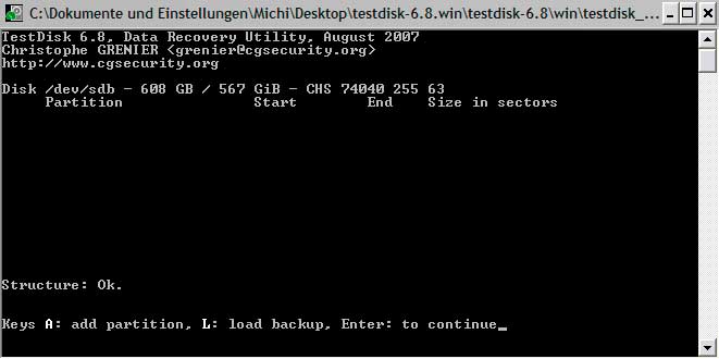

Zwischenbericht:
Ich hab die Platte mit PartitionType Intel analysieren lassen, ohne Ergebnisse.
Jetzt bin ich dazu übergegangen eine Analyse mit PartitionType None durchzuführen, da wird auch was gefunden, wird aber einige Zeit dauern.
Was ich mich Frage: Wenn ich auf Advanced gehe kann ich ja den Typ einstellen. Nur welchen sollte ich nehmen? ReiserFS oder Linux RAID?
Anbei die Screenshots: Erster ist das Ergebnis mit PT Intel, Zweiter wird zu beginn der Analyse mit PT Intel angezeigt, der dritte ist die jetzige Analyse mit PT None.

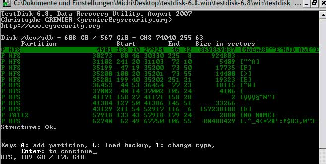

Nachtrag:
Tja, wie erwartet führte die Analyse im PT None zu keinen brauchbaren Ergebnissen. Weiters ist mir gerade aufgefallen das die Partition, die in Advanced (PT Intel) erkannt wird, zu klein ist. Auf dem Array wurde nur eine Partition verwendet die das gesamte Laufwerk belegt. So, und jetzt stehe ich an. Weiß noch jemand weiter?

Testdisk findet bei dir nur astronomosche Werte über magic values, das nur HFS->macintosh-Dateisystem ausgibt.
Kann auch daran liegen, wenn du Partition Table Type None wählst?
Partition Table Type None hat dieselbe Geometrie wie Apple Partition Map.
Werden wahrscheinlich ähnlich wie nur Überbleibsel anhand von irgend welche Werten erkannt und kann ignoriert werden.

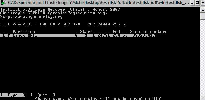

Zu deinem Problem;
In deiner Partitionstabelle ist nur eine Partition die bis Cylinder 24791 geht.
Die Festplatte geht aber bis Cylinder 74040.
Ist dies richtig, hattest du mehrere Partitionen auf deinem Raid oder gin die Partition bis Ende?
Die Partition hat aber keinen Superblock, weshalb die doppelt gelistet ist.
Partitionen die doppelt gelistet werden, sind nur einfache unformatierte Partitionen oder mit beschädigten Bootsektor.
Wenn die Partition passen sollte;
Hattest du reiserfsck mit Gerätenamen versucht?
reiserfsck --rebuild-sb device
(wie hda, sda oder ähnlich?)
Sollte aber auf die richtiger Partition mit richtiger Größe und Daten etc. ausgeführt werden.
Teile es mal mit.
