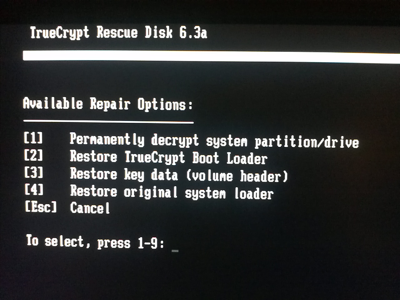

Hier mal ein Bild von der RescueDisk um das ganze zu veranschaulichen.

müsste dann wohl Punkt 3 sein, nicht wahr
Habs jetzt mal in der Eingabeaufforderung mit den 3 bootrec Befehlen /fixmbr etc. probiert, allerdings ohne großen Erfolg.
Was genau bringt Punkt 3? Bevor ich noch mehr kaputt mache... laut TC Website ist Punkt 3 zu gebrauchen wenn man zB das ursprüngliche Passwort wiederherstellen möchte, was ja nicht gerade zu meinem Problembereich gehört.
