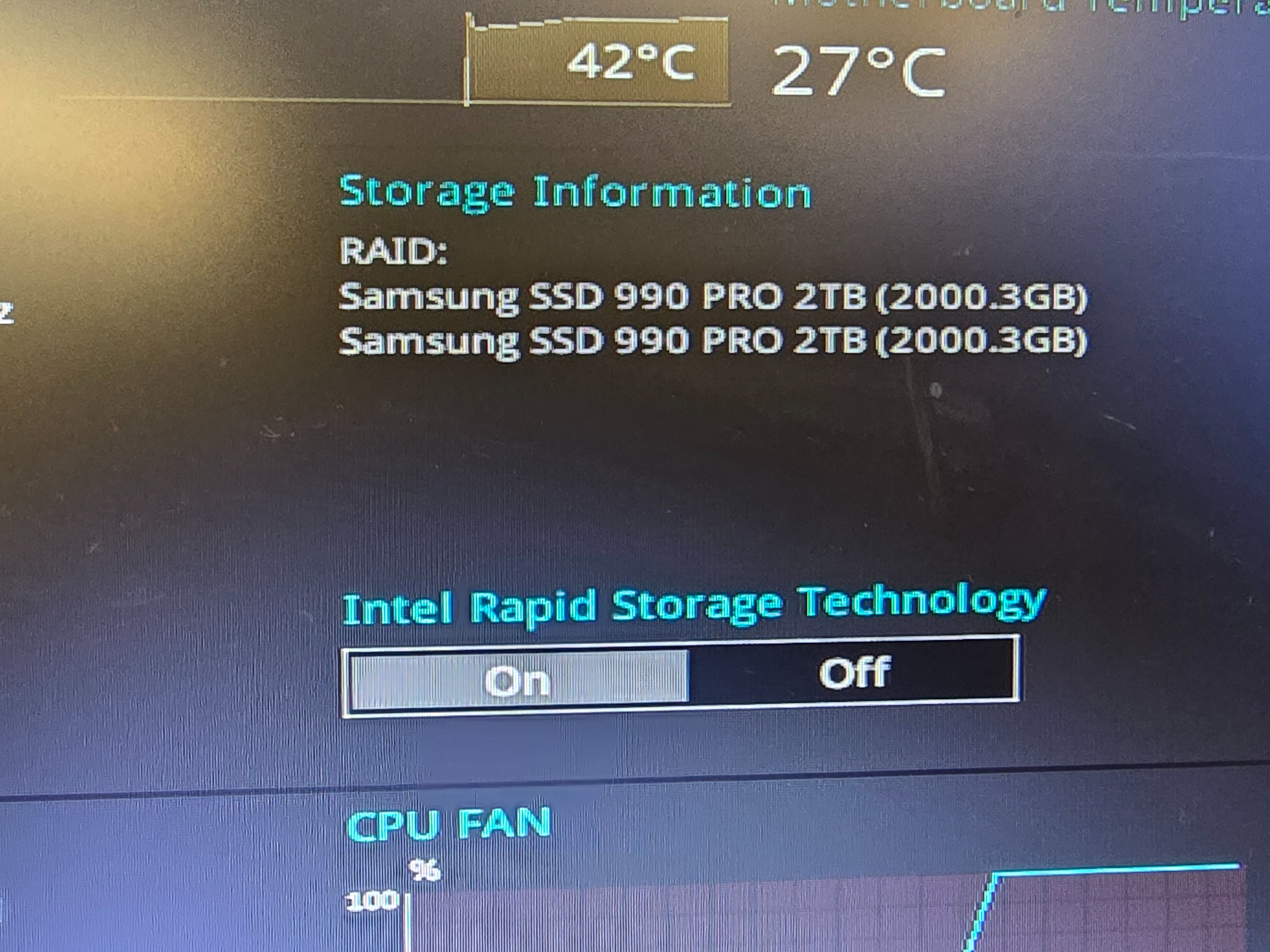

ich habe mir ein neues Motherboard gekauft mit zwei Festplatten Samsung 990 Pro.
Ich möchte das im Bios als RAID 1 einrichten. Aber ich finde die Einstellung nicht
um den SATA-Controller auf Intel RST Premium umzustellen.
Wenn ich zum Beispiel unter Advanced das Raid einrichten möchte steht dort das die Festplatten PCIE nicht unterstützt werden.
Kann mir da jemand was zu sagen?
Ich habe schon den ganzen Tag damit verbracht es ans laufen zu bekommen.
Bin für jeden Tipp dankbar.

Ich möchte einfach weiterarbeiten können falls eine Festplatte kaputt geht.
Und da das Board das ja können soll würde ich das auch gerne nutzen.

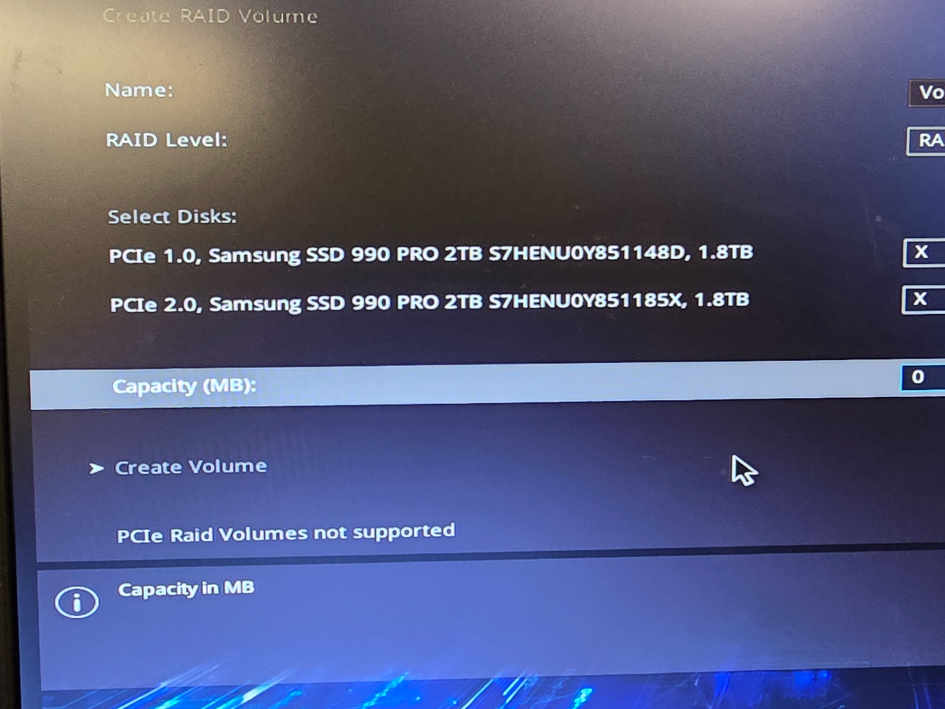

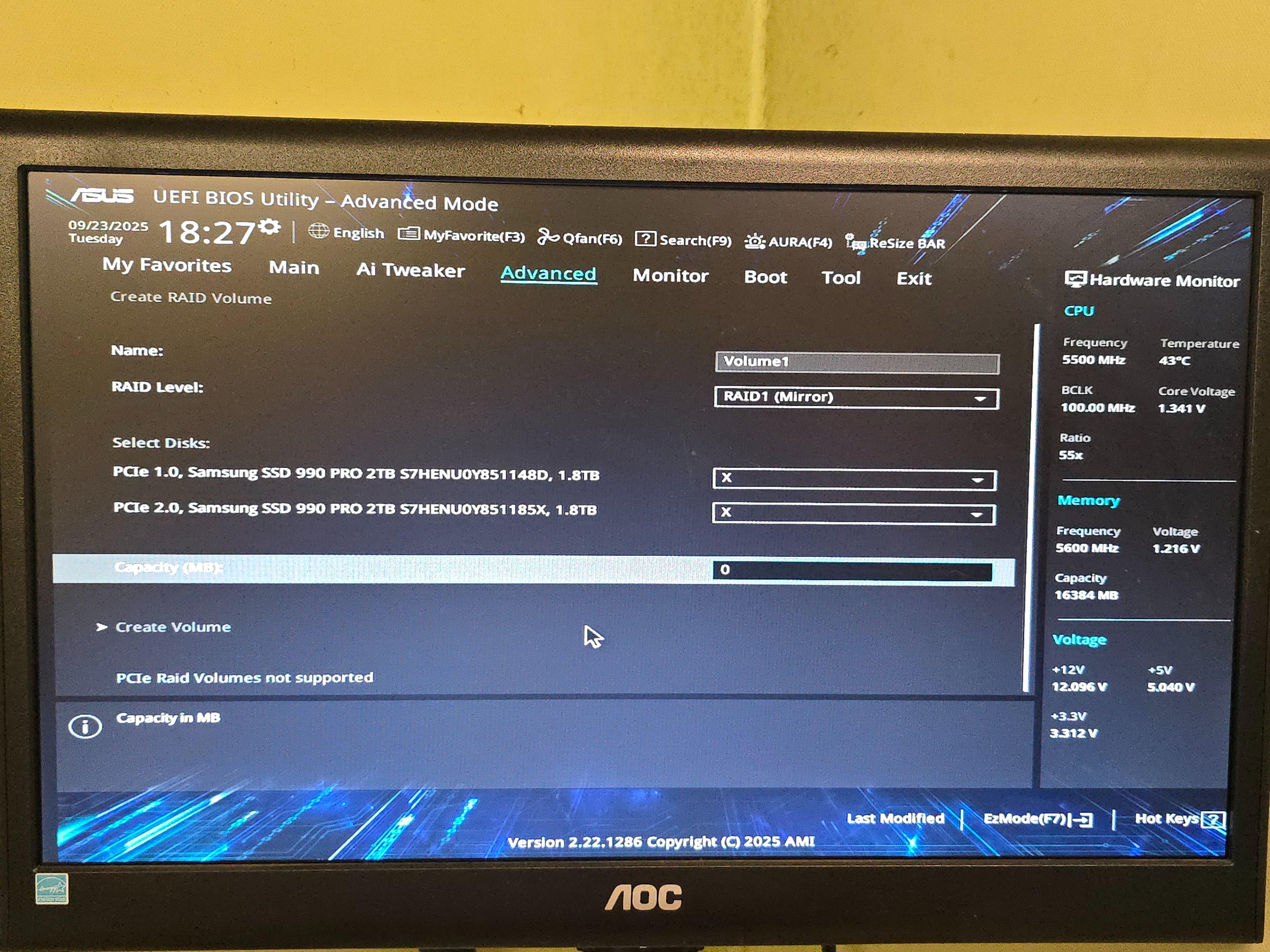

Es scheitert halt am einrichten des Raids (PCIe Raid Volumes not supported)
Auf dem Hauptbildschirm des BIOS steht auch Raid und darunter die beiden Festplatten.
Aber ich kann kein Raid Volume erstellen.

Warum das so ist haben wir Dir ja schon erklärt.
Das wird nicht über das Bios gehen.

2 Minuten googlen bringt übrigens die Erkenntnis, dass die Leute oben durchaus recht haben und das Boad kein PCIe RAID unterstützt...
@Skyhouse Also dort kann ich nur das X auswählen oder aber eine "leere Zeile"

Laut Handbuch geht RAID nur über SATA und nicht über die NVMe SSDs.

Total supports 3 x M.2 slots and 4 x SATA 6Gb/s ports*
Intel® Core™ Processors (14th & 13th & 12th Gen)
M.2_1 slot (Key M), type 2242/2260/2280 (supports PCIe 4.0 x4 mode)
Intel® B760 Chipset
M.2_2 slot (Key M), type 2242/2260/2280/22110 (supports PCIe 4.0 x4 mode)
M.2_3 slot (Key M), type 2242/2260/2280 (supports PCIe 4.0 x2 mode)
* Intel® Rapid Storage Technology supports SATA RAID 0/1/5/10.
Es gibt Boards, die können das auch mit NVMe-Devices. Deins aber nur mit SATA.
