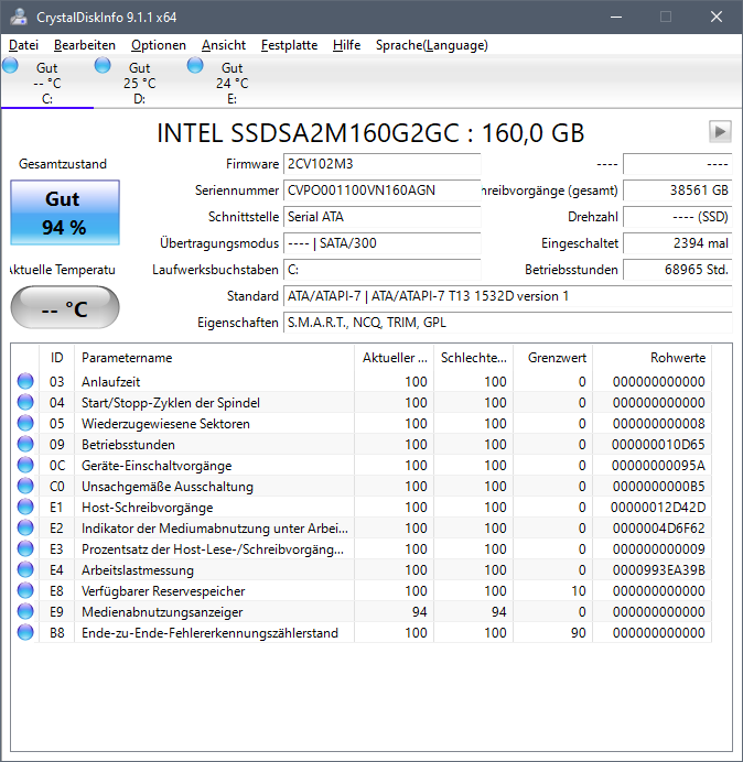

Meine Erfahrung sagt eher das Gegenteil. Hier, z.B. meine ausgetauschte Intel Postville G2 läuft immer noch (Screenshot ist schon wieder 2 Jahre halt):
Und die SSD lief fast 10 Jahre in nem Server als Single-Drive Bootlaufwerk (also kein RAID oder so).
Also pauschal einfach alle 5 Jahre SSDs tauschen ist einfach nur Ressourcenverschwendung, aber kann natürlich jeder machen, wie er möchte.
