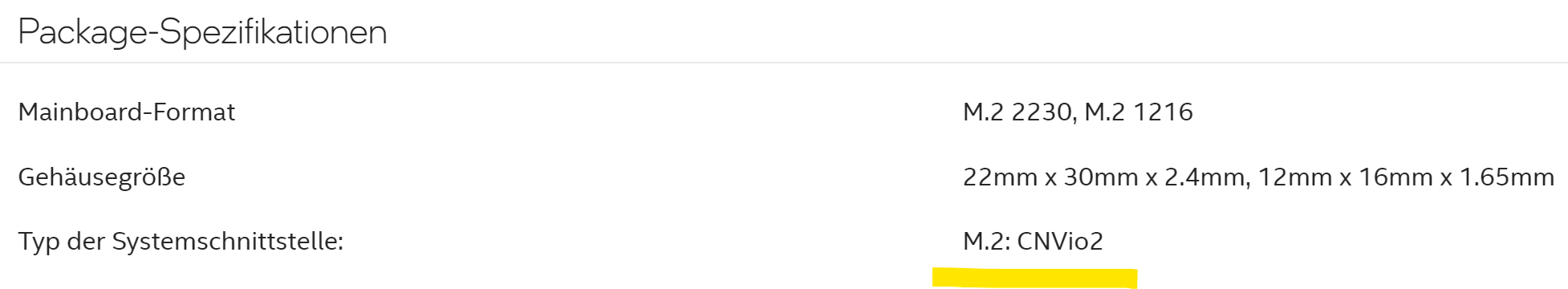

Ich habe mir eine angeblich passende M2-WLan/BT Karte im eKey-Format gekauft und eingesetzt. Im UEFI ist Bluetooth/WLan aktiviert.
Im Gerätemanager wird die Karte nicht erkannt. Hat jemand eine Idee?
Karte wurde mehrfach eingesetzt um Kontaktprobleme auszuschließen, BIOS auf die aktulle Version gebracht.
Alle Treiber laut Hersteller auf dem neuesten Stand

Im Handbuch des Mainboards finde ich keine Angabe darüber, was der M.2 2230 Steckplatz kann. Da es sich um ein Board für Intel handelt ist die Unterstützung von CNVi nicht unwahrscheinlich. Aber welche Version?
Wie ist die Karte in dem vertikalen Steckplatz befestigt?

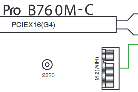

Im Handbuch steht nirgends das die 3 M2- Steckplätze auch Wifi-Karten unterstützen, bei anderen Boards steht das auf den Steckplatz bzw. ist der M2-Steckplatz extra für WiFi vorgesehen und deswegen auch kürzer:
Ich denke auch das andere Modul wird nicht ohne spezielle BIOS-Unterstützung hier funktionieren, wenn das BIOS des Maindbaord nicht dafür vorbereitet ist bzw. es unterstützt.
Oft will man ja genau das Gegenteil, im M2-WiFI-Slot eine M2-SSD betreiben und auch da muss man das BIOS modifizieren/patchen, bei manchen Mainbaord gibt das ein BIOS-Patch für den M2 WiFi-Slot.

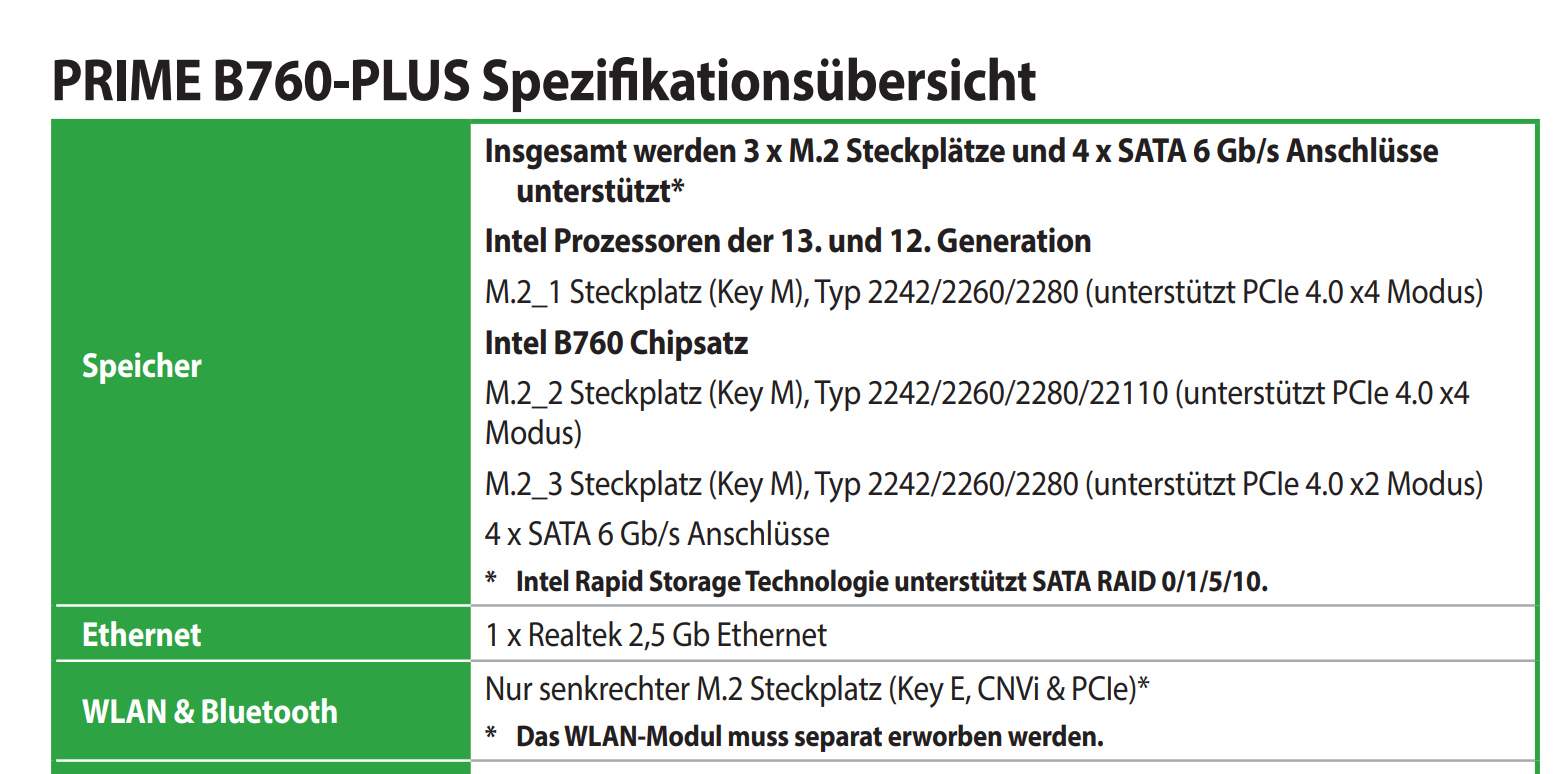

In der Anleitung steht das es funktionieren sollte:
Reaktionen: nordic09
solche senkrechten Steckplätze kannte ich gar nicht, kannte nur die liegenden M2-Slots, o.k. Wissen erweitert ...

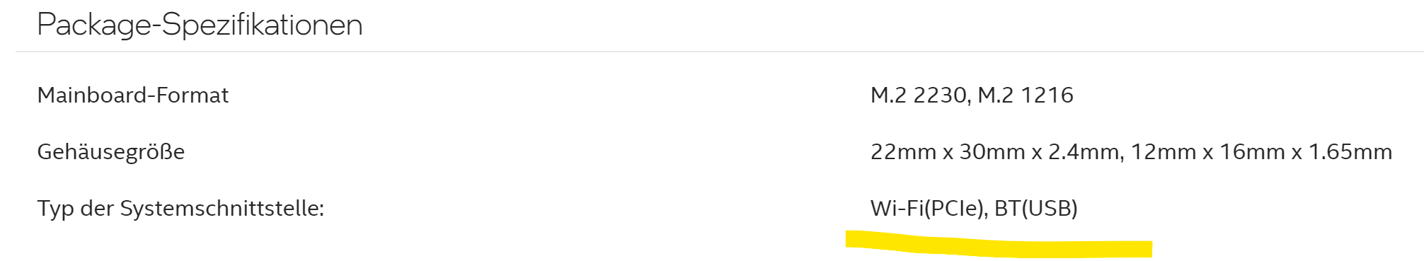

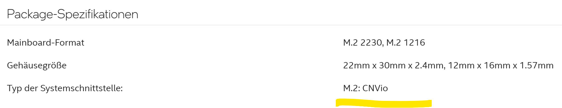

CNVI ist nicht kompatibel mit CNVI2, siehe den von mir verlinkten Wikiartikel.
Sind ja auch nicht für SSDs gedacht und oftmals gar nicht richtig dokumentiert, trotzdem auf fast allen Boards mit WiFi vorhanden.

Ich habe jetzt eine AX200-Karte gekauft, damit funktioniert das ganze einwandfrei. Ist ein bischen fummelig die Kabelantennen schön zu verlegen, klappt aber prima.

Ansonsten ist ein Kartentausch eigentlich kein Thema, es gibt halt nur gerade einmal 2-3 Varianten die möglich sind, im Zweifel kauft man alle und schickt die nicht passenden zurück. Wenn man nicht gerade von irgendwelchen Subjekten bei Ebay kauft sondern bei Amazon, ist es eigentlich absolut kein Thema.
Es wurden dir ja zwei Varianten genannt, du hättest einfach eine andere nehmen sollen.
https://www.intel.de/content/www/de...7/intel-wifi-6e-ax211-gig/specifications.html
https://www.intel.de/content/www/de...6/intel-wifi-6e-ax210-gig/specifications.html
https://www.intel.de/content/www/de/de/products/sku/99446/intel-wirelessac-9560/specifications.html
