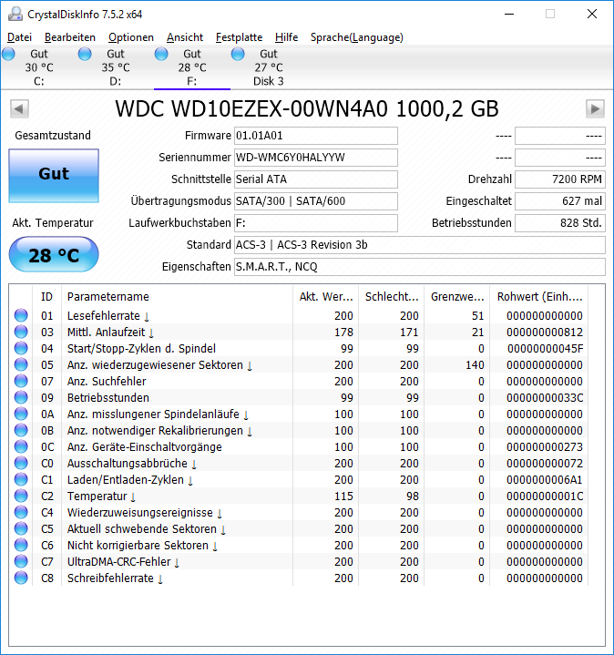

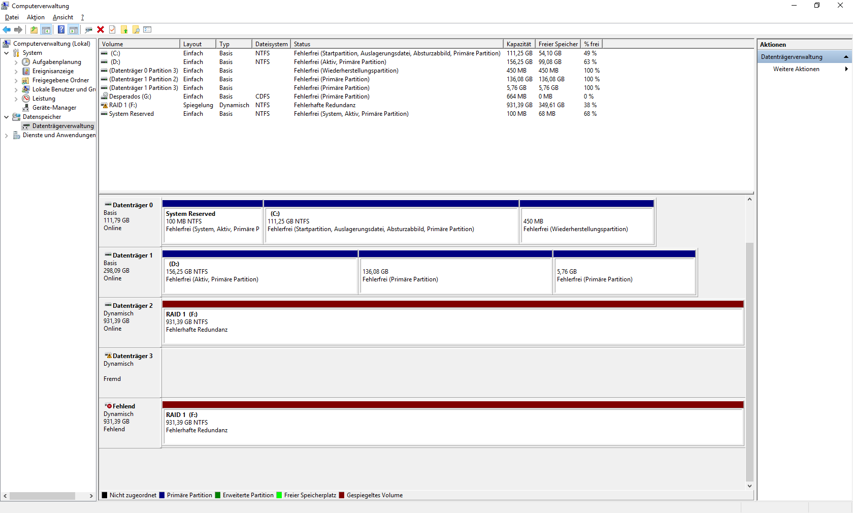

ich hab jetzt die Platten ausgesteckt, neugestartet und dann wieder eingesteckt.
Die Platten sind jetzt beide wieder da, eine davon wird mir im Arbeitsplatz auch angezeigt, aber ich denke das RAID hat es dabei etwas zerschossen.
Wie soll ich jetzt am besten vorgehen, um das RAID wiederherzustellen? Im Anhang Screens der Datenträgerverwaltung und Crystal Disk.
Vielen Dank im Voraus,
lg

Zuerst einmal solltest Du die Daten sichern, wenn dies noch nicht erfolgt ist. Die S.M.A.R.T. Werte der Platten sind in Ordnung, auch die Datenkabel haben bisher keine Probleme gemacht, wie der Rohwert vom Attribut C7 zeigt.

Du must rausfinden welche HD von den 2 Dir Probleme macht,
erstelle einen Ordner auf der im Arbeitsplatz angezeigten HD,
einzeln die HDs anklemmen um raus zu finden welche aktuell ist / funktioniert,
durch den Ordner kannst unterscheiden falls auf beiden Daten sind.
Auf der Problem-HD dann alle Partitionen löschen.
Kenne das Win SW Raid nicht, es muss aber eine Option geben das RAID auf einer leeren HD neu aufzusetzen,
mit rechtsklick im HD-Manager muss es dann diese Option geben wenn wieder beide HDs angeschlossen sind.
Disk 3 ist offenbar aus dem RAID geflogen, also schau auf die Seriennummer die CDI Dir anzeigt und dann auf die auf den Platten, dann solltest Du wissen welche das ist.

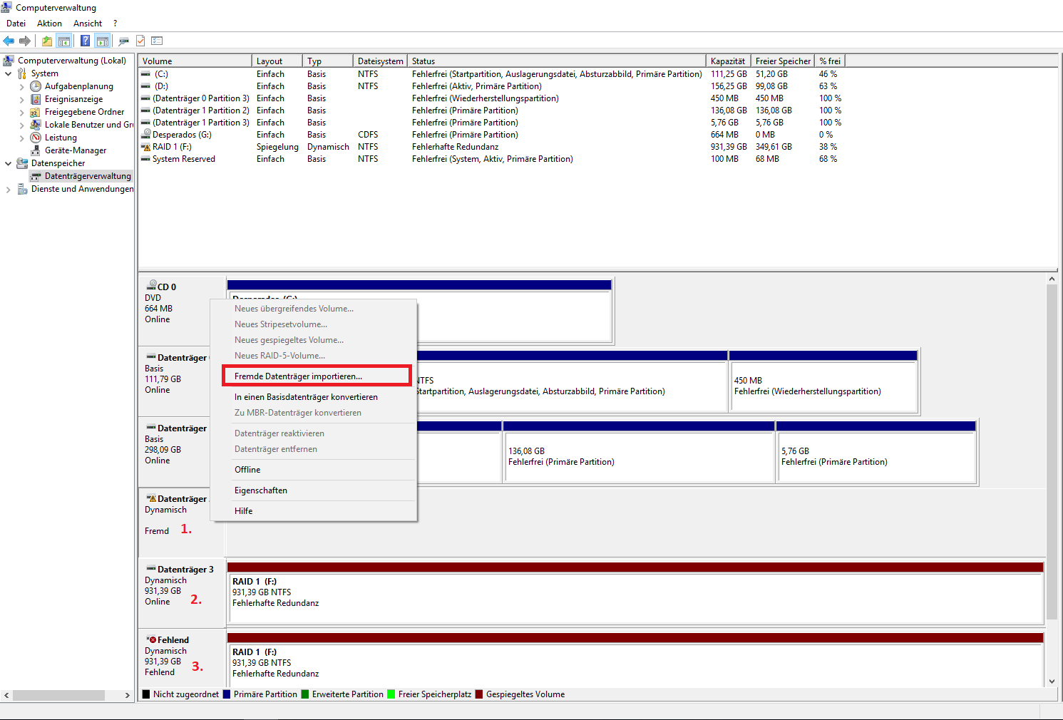

ich hab die Disk jetzt eindeutig identifiziert, allerdings kann ich die Partitionen nicht löschen, da sie in der Windows "Datenträgerverwaltung" als "Fremd" angezeigt wird - soll ich mal probieren sie als Fremd zu importieren?
Siehe Bild im Anhang:
1. Ist die "Fremde" Platte, also die fehlt.
2. Ist das funktionieren Laufwerk F:, das mir auch angezeigt wird.
3. Ist die fehlende Spiegelung von F:, ich denke hier muss ich dann auch die "Spiegelung entfernen"?
Danke
lg
