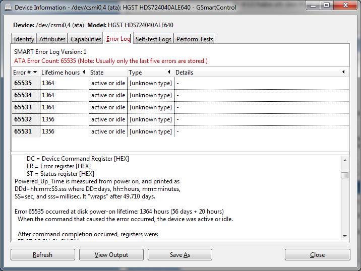

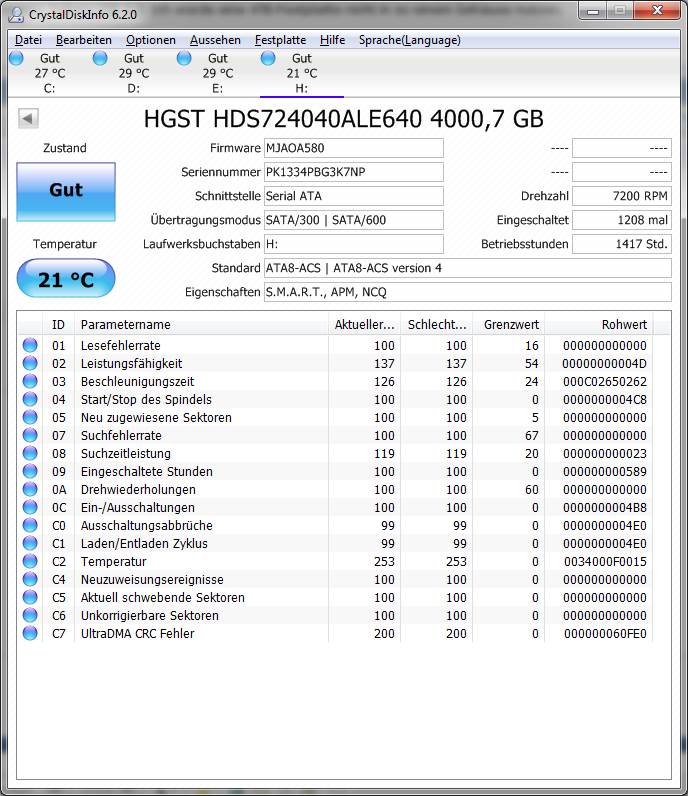

Da gibt es einen Berg an Ultra-DMA CRC Fehlern, also Fehlern in der Kommunikation zwischen dem SATA Host Controller und der Controller der Platte. Der Aktuelle Wert legt zwar nahe, das die Fehler in der Vergangenheit passiert sind, aber behalte den Rohwert von C7 trotzdem im Auge, wenn der steigt ist das Problem noch akut. Fast immer ist das SATA Kabel schuld, bei so einer Hot-Swap Lösung kann es auch die Backplane sein.
ja ok, ich glaube das der Wert aber aus der Zeit kommt als ich sie nur per USB angeschlossen hatte da das eSATA meines Mainboards nicht wirklich funktioniert und ich noch keine Blende mit 2 eSATA von innen hatte...

Deswegen ist die Info auch weitgehend wertlos, da eben nicht dransteht, WANN diese Fehler aufgetreten sind. Lies besser mal das SMART Error Log aus, da steht genau das nämlich detailliert drin:
https://www.computerbase.de/forum/t...ckeln-in-spielen.1451972/page-2#post-17084290
Oder deine SATA-Kabel taugen nichts. Dürfte wahrscheinlicher sein. Dafür müßtest du mal auslesen, wann der letzte Fehler aufgetreten ist.
Du bist im falschen Tab. ;) Er hat den Error Log sogar extra rot markiert. Schau mal dort nach.

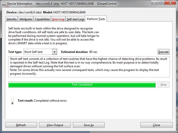

(Mit der Festplatte selbst wird wohl alles in Ordnung sein und das prüft der Selbsttest.)
