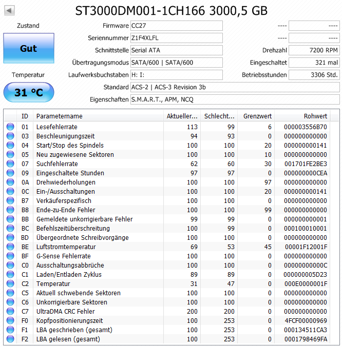

urmelchen18 schrieb:
Hier mal der Screen von CrystalDiskInfo:

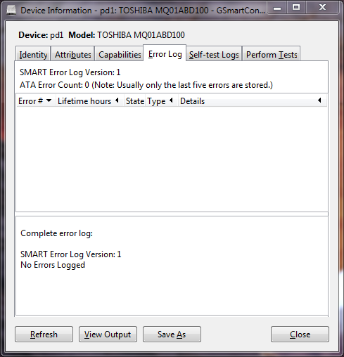

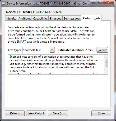

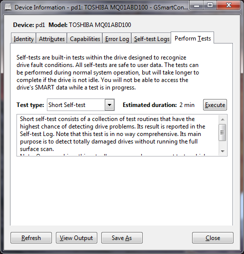

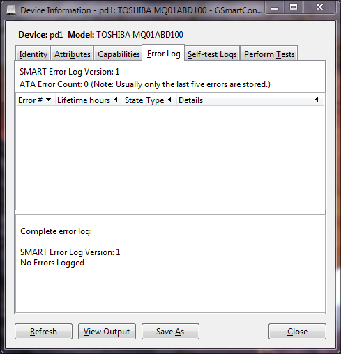

Ist weitgehend Kaffeesatzleserei. Im platteneigenen Fehlerlog stehen die interessanten Infos drin:
Und dort kann man auch gleich die Platte selbst testen lassen, ob etwas nicht stimmt:
GSmartControl (Free Software, werbefrei) gibt es hier: http://gsmartcontrol.sourceforge.net/
Installer: http://sourceforge.net/projects/gsmartcontrol/files/0.8.7/gsmartcontrol-0.8.7.exe
Portable (Entpacken und Starten): http://sourceforge.net/projects/gsmartcontrol/files/0.8.7/gsmartcontrol-0.8.7-win32.zip

Prüfe mal mit CDI ob die Rohwerte von C7 bei allen Platten (SSD und HDDs) 0 sind und dann schau mal im Resourcen Monitor ob da nicht im Hintergrund Zugriffe auf die HDDs stattfinden, etwa von Indexdienst oder dem Virenfinder. Sowas bremst HDDs auch extrem aus.
Die SSD hat keinen C7-Wert, bei den HDDs sind sie bei 200/200(Seagate) und 100/100(Samsung).
Stimmt ist ja eine mit einem Sandforce, die haben Attribut eben i.d.R nicht und 200/200 kann nicht der Rohwert sein, das sind der Aktuelle und der Schlechteste Wert.

Wieso RMA? Die in Post #5 zeigen keine Fehler die eine RMA begründen würden:
cdi-seagate-png.477550
Aber das entscheidet Seatools, wenn das eine Fehlermeldung liefert, dann kann man eine RMA machen.

Rohwert ist bei beiden Platten "000000000000"(12 Nullen). Was aber auch 100/100, bzw. 200/200 entsprechen sollte, wenns da nie ne Veränderung gab, oder? :)
