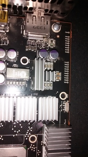

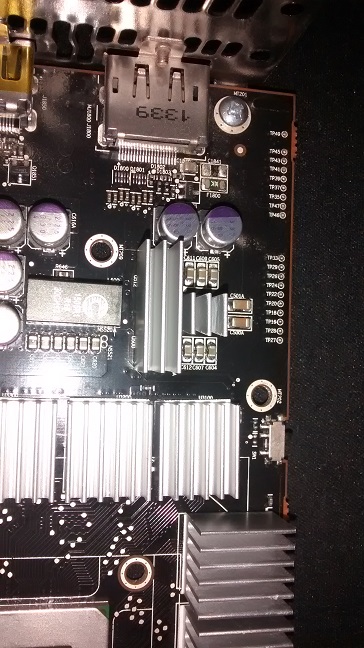

Naja den zu kühlen ist ja wohl das kleinste Problem bei deinen Bastel-Skills :D Ich habe das (bei meiner R9 290) so gelöst:
IMG_20140519_191536404.jpg Einfach einen der länglichen Kühlkörper zurechtgesägt. Aber es wurde in diesem Thread ja auch schon geschrieben, dass Toni für diesen Bereich noch einen mini-Kühlkörper zusenden könnte.
Ich habe eher das Problem, dass der VRM1 bei mir bis zu 95° heiß wird, obwohl ich ihn wie beschrieben mit dem langen, zähen Wärmeleitpad und den Push-Pins befestigt habe. Werde da wohl zur Lösung mit den M3 Schrauben greifen, um etwas mehr Anpressdruck zu bekommen.
