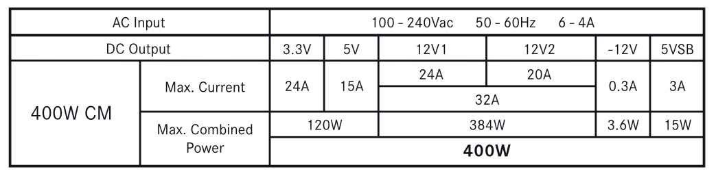

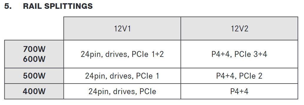

Ich habe Schwierigkeiten die Angaben zum Railsplitting bei meinem Netzteil zu verstehen und hätte da gerne Eure Meinung.
Das NT hat 2 12V Schienen, 12V1 und 12V2.
PCIe hängt laut dem Handbuch an V1
Laut Kabel Guide soll man theoretisch Y-Kabel für Karten verwenden die 2x 6 oder 8 pin benötigen (wenn man glaubt das NT würde solche Karten packen).
Entgegen all dem hat das NT aber zwei PCIe Ausgänge, wie sie eigentlich nur für das 500W NT beschrieben sind.
Frage: An welchen dieser beiden Ausgänge hänge ich jetzt meine 8pin GraKa wenn ich will, das CPU und GPU auf getrennten Schienen hängen?
Vermutlich PCIe1 oder?
Gruss,
Ned
Genau, CPU ist automatisch die 12V2 Schiene und die beiden PCIE Anschlüsse an deinem Netzteil sind an 12V1 angebunden.
Heißt, kannst du anschließen wo du möchtest. Erst ab 500 Watt kannst du die GPU über 2 verschiedene Rails anbinden. Beim 400 Watt Netzteil ist das nicht vorgesehen. Aber wenn deine GPU z.B. 200 Watt braucht und 2 Kabel hat, dann kannst du die beim 400 Watt Netzteil beide an Rail 1 anschließen.
