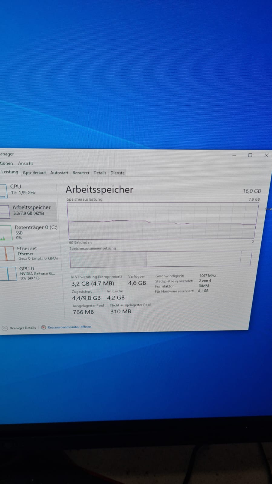

ich hab heute mein alten Rechner eingeschaltet und eine neue Festplatte eingebaut . Neues Windows drauf und einmal im Taskmanager alles überprüft. da ist mir das aufgefallen (anhang)
Da steht zwar 16gb und 2 von 4 verwendet aber mir wird nur 8gb angezeigt? Ich sollte 2x 8 GB drin haben. Anzeigefehler? wie überprüfe ich am besten ob das Problem mit dem Windows ist oder ein Hardware defekt?
Danke!

Da steckt vermutlich einer der zwei Riegel nicht richtig drin. Somit erkennt der Rechner zwar, dass da was ist, kann es aber nicht nutzen.
Als erstes also: beide Riegel raus und sauber wieder rein stecken. Vielleicht lösts das ja schon.

+8GB für Hardware reserviert, macht 16.

Danke das war es hab die Rigel einmal etwas weiter rein gedrückt jetzt werden beide angezeigt.
hätte ich auch drauf kommen können (dachte nur weil 2/4 sind die drin :D)
