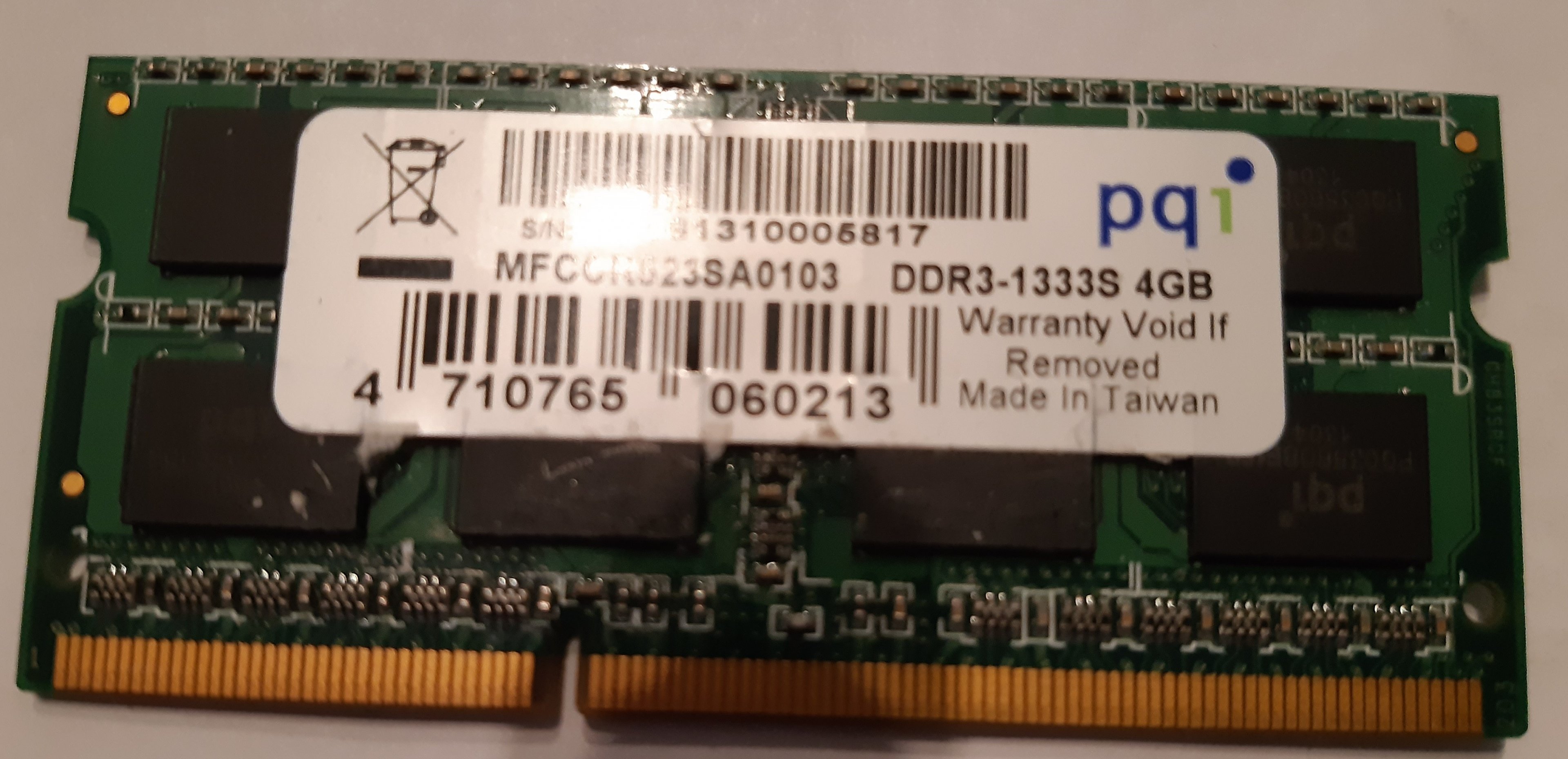

Ich habe noch zufällig einen 4GB DDR3-1333S rumliegen. Den könntest haben.
Kannst ausprobieren, nehme den ggfls auch wieder zurück.

@Vincy: Da komme ich natürlich super gerne drauf zurück, melde mich bei Dir per PM.

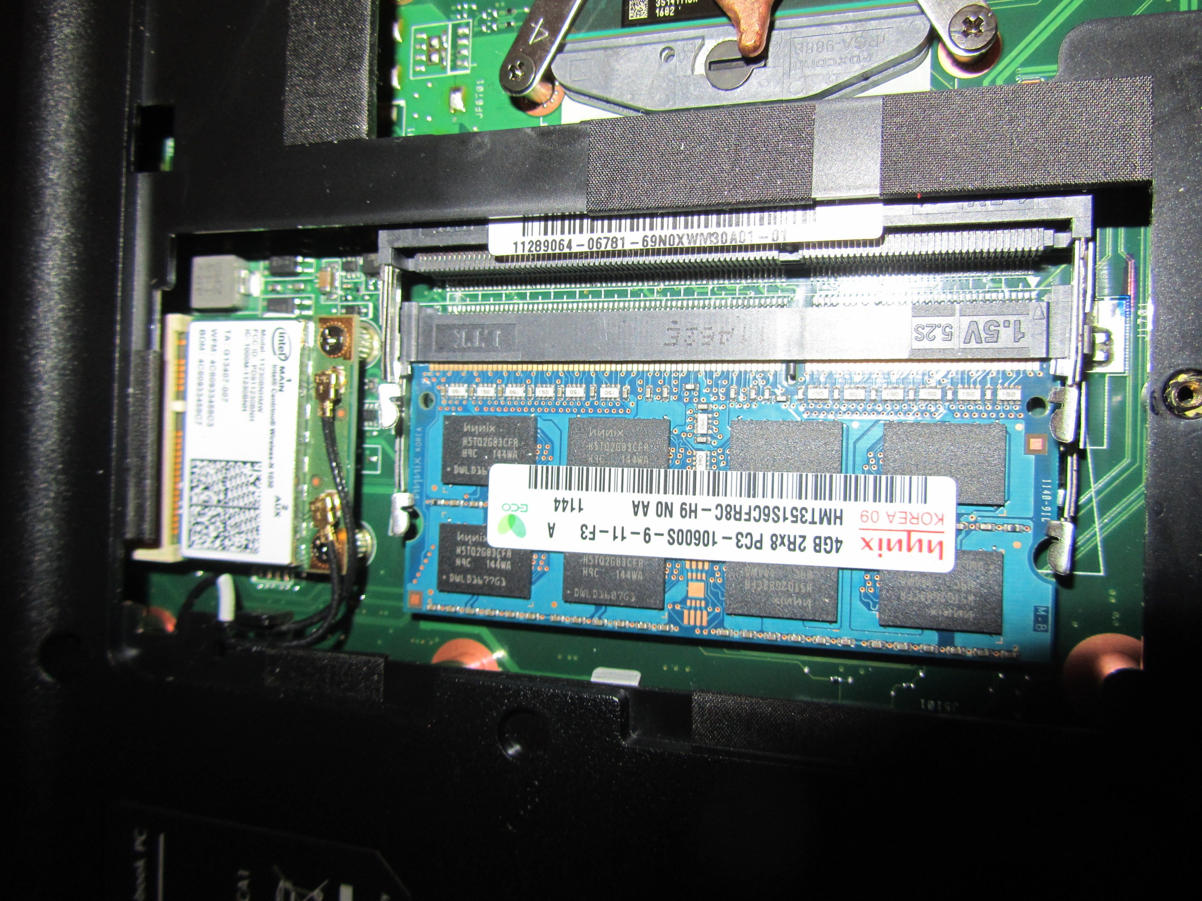

Ich würde vor einem RAM Upgrade erstmal schauen, welcher DDR3 verbaut wurde, der normale oder die Low Voltage Variante DDR3L!

allerdings würde ich etwas aus dem gebrauchtmarkt wählen. ddr3L 1600

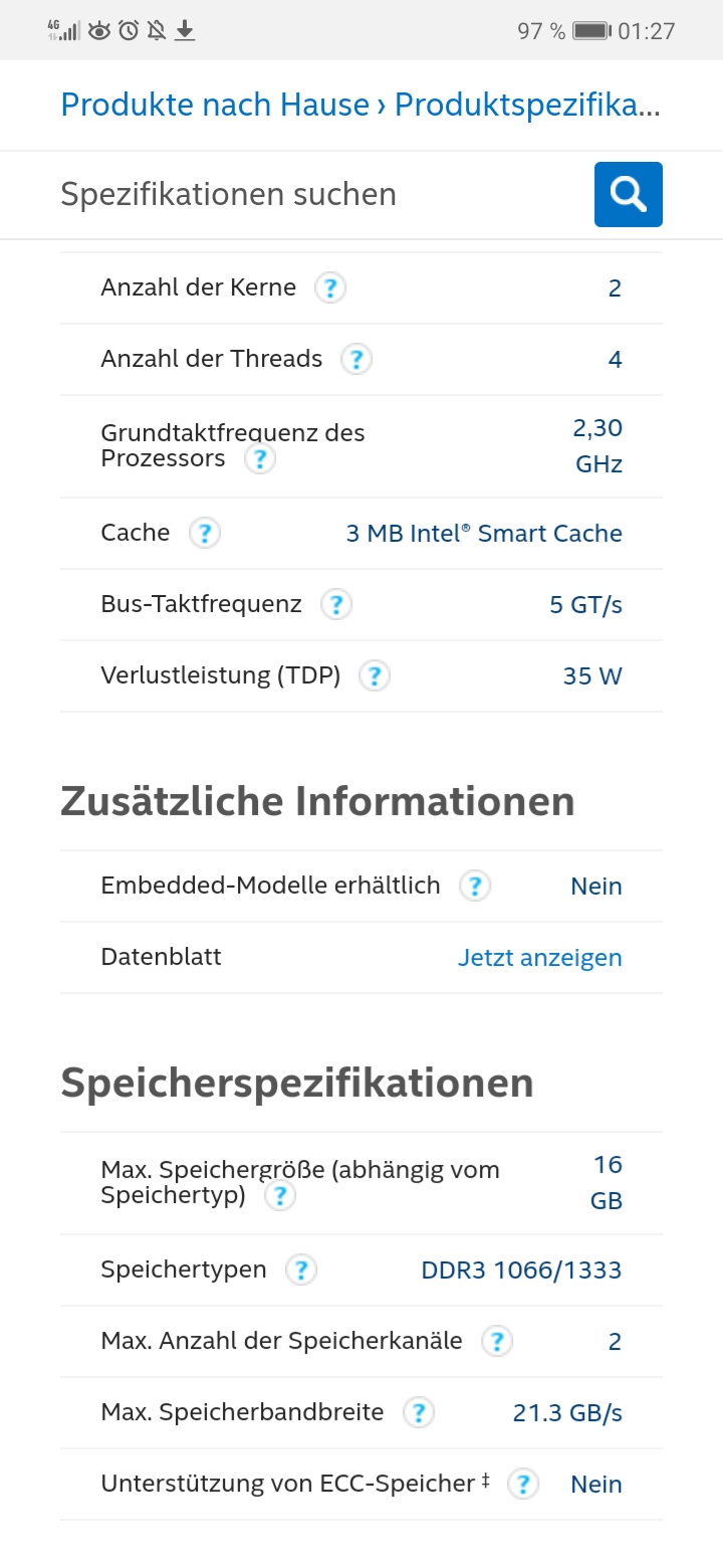

Laut intel scheint es die Variante ohne L zu sein.
nun, L weil crucial die als kompatibel nennt.
und die crucial speichersuche hat mich noch nie enttäuscht.
zudem läuft in meinem x220 ddr3L speicher, ebenfalls sandy bridge, absolut problemlos.
und schließlich kann sowas ja auch 1,5V.

Konnte den Speicher günstig gebraucht von Vincy kaufen und freue mich, dass der Laptop deutlich schneller ist als vorher. Danke an Vincy und euch alle für die Hilfe :)
