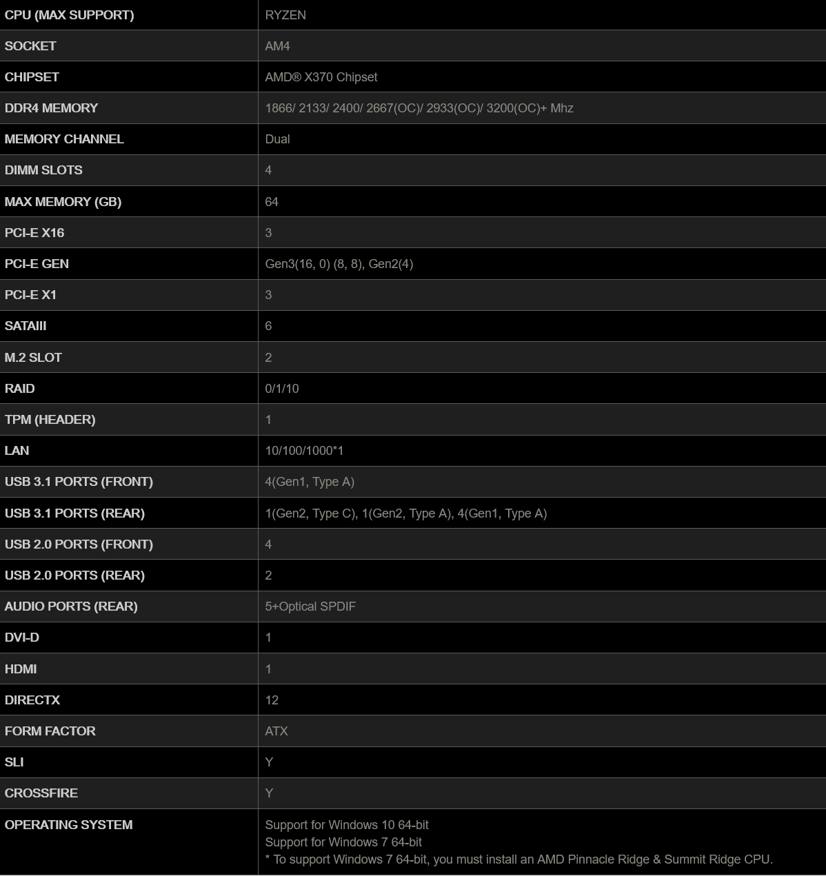

Hallo und Guten Abend,
ich möchte meinem bestehenden System, Siehe Signatur, nun doch etwas mehr Arbeitsspeicher gönnen. Momentan verbaut sind 2 Riegel á 8 GB RAM = 16 GB
Mein Board hat Platz für 4 Riegel DDR4 insgesamt 64 GB
Ist es möglich evtl. diesen RAM zu ergänzen? Könnte ich theoretisch auch 1 16er Riegel dazu stecken, oder auch 2, was macht am meisten Sinn?
Ich arbeite seit kurzem mit einer Holzbausoftware (viele Darstellungen in 3-D) und spekuliere über kurz oder lang evtl noch einen zweiten Monitor zu betreiben. Spielt der Arbeitsspeicher da eine zentrale Rolle? Hm, da steh ich etwas auf dem Schlauch und ich freue mich auf Eure Tips und Anregungen.
Vielen Dank und schönen Abend Euch

Moin,
Ich würde zwei 16GB DDR4 3200 Riegel mit dazustecken. Die Ripjaws gibts ja auch mit 16 GB - sind glaub bei mir verbaut.
MfG
verweise auf die signatur sind aus verschiedenen gründen mist. hardware bitte im beitrag angeben.
ja, wäre möglich, ja, könntest du, wie viel RAM du brauchst musst du selber wissen.
falls der aktuell mit 3200 läuft wird er das bei mehr als zwei riegeln sehr wahrscheinlich nicht mehr tun. außerdem ist es durchaus möglich (bzw wahrscheinlich) dass auf den neuen riegeln andere speicherchips verbaut sind, das wirkt sich auch nicht unbedingt positiv aus. gerade bei nem zickigen Zen1 nicht.
die sauberste lösung für 32GB wäre ein neues 32GB-dualkit.
Reaktionen: TomWoB

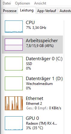

Guten Abend,
vielen Dank für die Antworten, ich habe nun mal den Taskmanager bemüht und wenn ich meine Holzbausoftware laufen lasse, bildet sich das in etwa so ab, wie im Bild zu sehen.
Selbst im Cinebench passiert nichts außergewöhnliches, RAM immer so um die 50% Auslastung
Ich habe nur das Problem, wenn der Architekt CAD-Zeichnungen im DWG-Format sendet und z.B. über 100 layer mitschleppt, ich die dann importiere, dann meine Software ziemlich dicke Backen macht. Sprich, einfach überfordert ist bis hin zu Dienstverweigerung.
Hm, ich habe gerade auch mal ein DWG-Import durchlaufen lassen und im Taskmanager ändert sich dadurch eigentlich nichts wesentlich. Hat das überhaupt was mit Arbeitsspeicher zu tun?

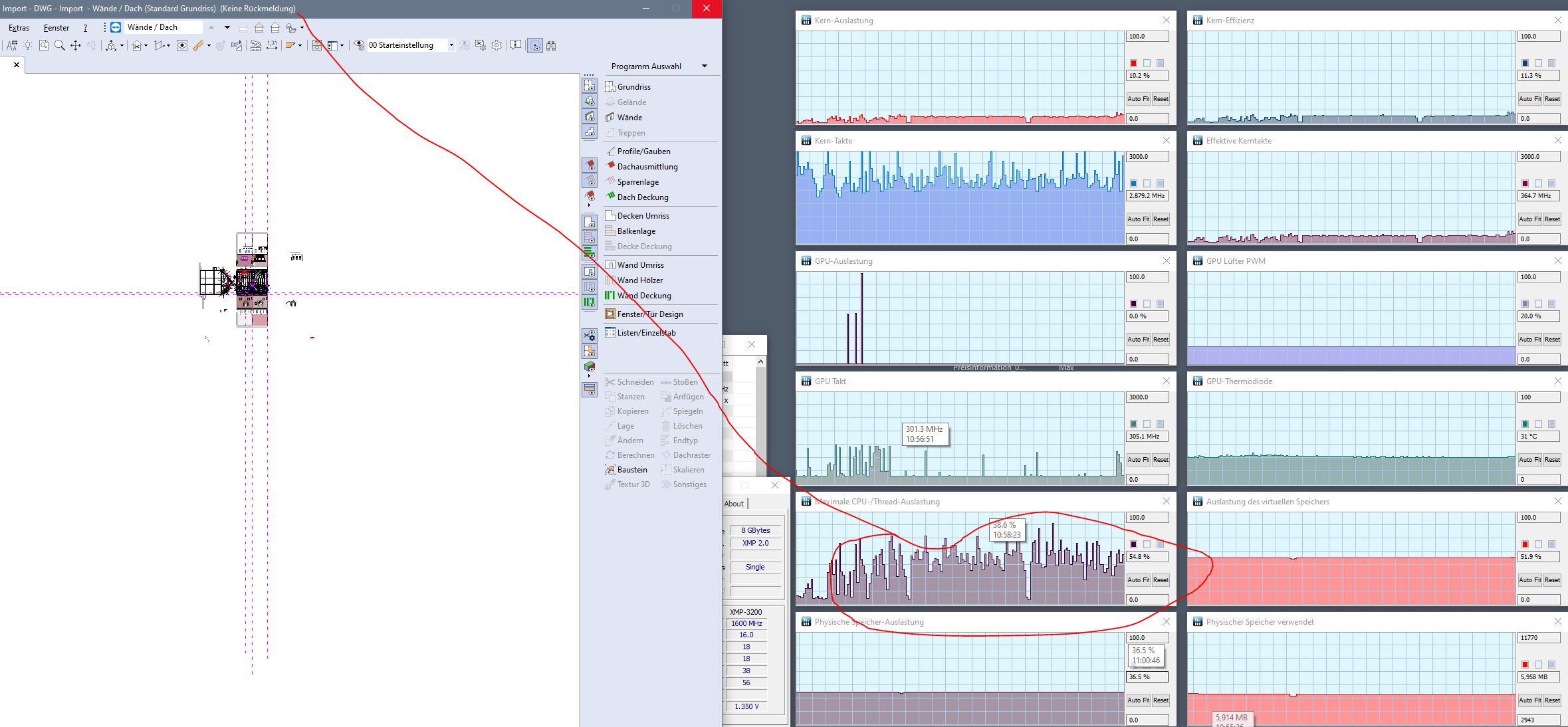

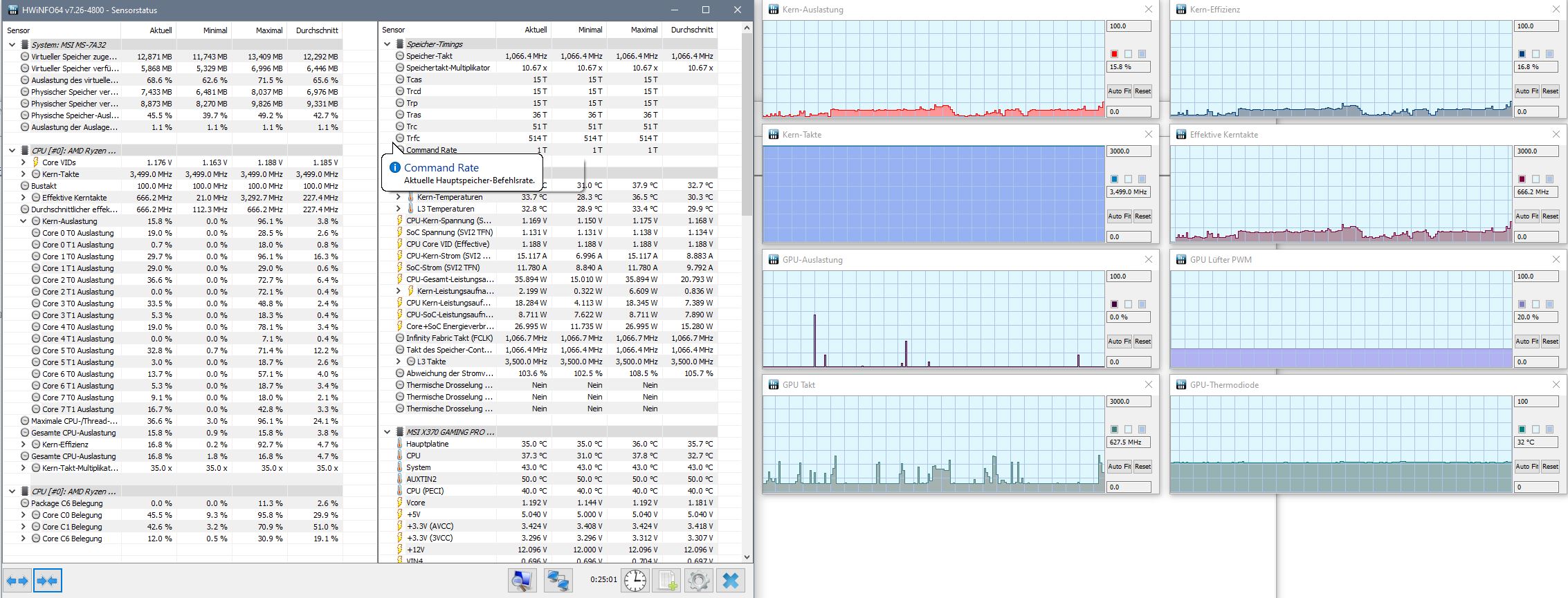

Vielen Dank für die wertvollen Tips,
ich habe jetzt mal HwInfo laufen lassen, aber besonders auffällig ist da nichts oder?
Ich meine zwar, das die Zeichnungen vom Architekten eh viel zu vollgestopft sind mit ausgemalten Polygonen, aber das nun ausgerechnet das nicht läuft, finde ich schon bemerkenswert schade.
Wenn ich eine normale grundrisszeichnung bekomme, ist alles kein Problem beim Import, nur wenn quasi jede Schraube schon gezeichnet ist und auch noch ausgemalt, dann ist Ende schon beim laden.

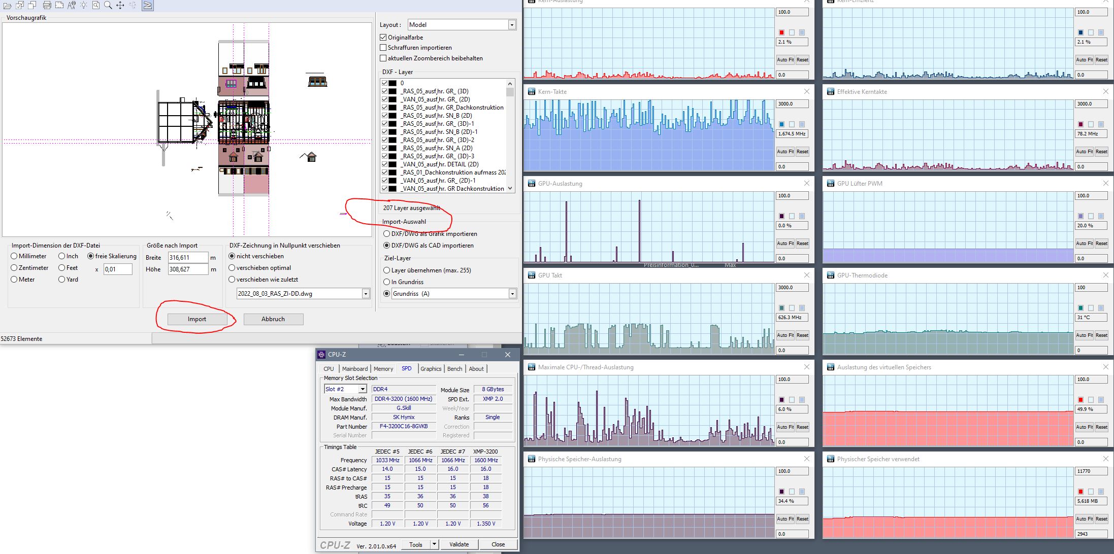

Ich habe mal eine Datei als Bsp. angehängt, diese zu importieren ist nahezu unmöglich. Ich werde mal die Softwarefirma kontakten und die Problematik besprechen. Und die Planer bitten, nur Grundriss mit einem Referenzmaß und einen Schnitt zu schicken :) dann bin ich viel schneller als mit solchen gut gemeinten Gemälden.

Hm, also ich muss vorab sagen, dass ich mit CAD nicht unmengen Erfahrungen habe. Hobbymäßig hatte ich mal vor einiger Zeit etwas mit Fusion 360 gearbeitet und das war es dann auch schon.
Auf dem Bild, vorausgesetzt während dessen wurden die Dateien geladen bzw. versucht zu laden, sieht es nicht danach aus als hätte das System zu wenig Flüchtigen Speicher. Der physische Speicher ist nur halb voll und die Auslagerungsdatei nahezu ungenutzt (also normal).
Grafikkarte macht garnichts, scheint also alles über die CPU zu laufen.
Sind, abgesehen von den großen Dateien bei der CAD-Software, auch sonst irgendwann mal Fehler aufgetreten? Also Absturz oder ähnliches bei Spielen oder anderen Anwendungen? Die Hardware ist ja auch schon paar Jahre alt. Nicht, dass ein Bauteil einen weg hat.
Nutzt der Architekt die gleiche oder eine vergleichbare Software?
Wenn ja würde ich versuchen den Architekten zu Fragen was er für eine Maschine verwendet. Dann hat man zumindest mal einen Anhaltspunkt.
Ansonsten auch ruhig mal an den Support des Softwareentwickler wenden.

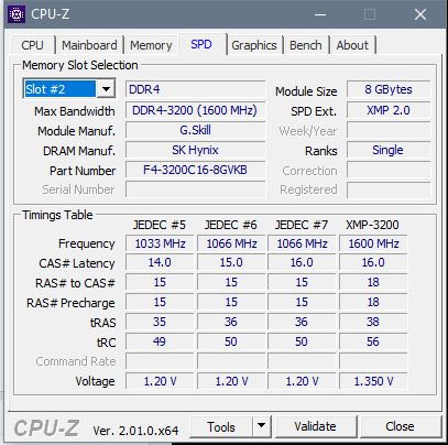

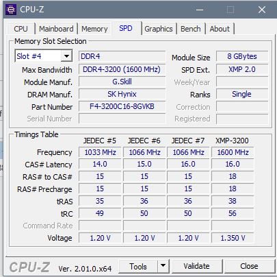

ich habe noch ergänzend mal den aktuellen ram angehängt,

Für mich sieht es ein wenig so aus, daß Dein R7 1700x die Übertaktung nicht mag, und Dein System deswegen unter Last instabil wird.
Der 1700x ist nicht unbedingt für 3200mhz RAM ausgelegt.
schalt mal das XMP aus und schau, ob er dann stabiler läuft.
Mehr Speicher ist sicher eine Option, wenn Du Regelmäßig mit CAD arbeitest.
Ich bin mir nur nicht so sicher, ob du nicht lieber erst mal die CPU gegen eine neuere austauschen solltest.
Ein 5700x/5800x zb würde mit Deinem momentanen RAM wohl wesentlich besser harmonieren und diesen auch besser ausnutzen.
Das könnte schon die Lösung Deines Problems bedeuten.
WENN Du aber Deinen RAM aufrüsten willst, dann solltest Du unbedingt darauf achten, daß sie vom selben Hersteller und von der selben Bauart sind.
RAM mischen ist mist und sorgt nur für zusätzliche Probleme.

Von dem DXF Beispielbild = da dürfte nicht mal ein AMD K6 daran scheitern.
Glaube deine Software verdaut das nicht.
Mehr als 100Layer? Flächenschraffuren? Sorry, das wird noch schlimmer werden. Viel schlimmer.
Ein Ram Problem hast du da nicht wirklich, denn wenn z.B. Autocad "durchdreht", weil eine DWG was weg hast, stehen dort 15,9GB Auslastung und dann fängt das auch noch an die Virtuellen Speicher vollzuknüppeln.

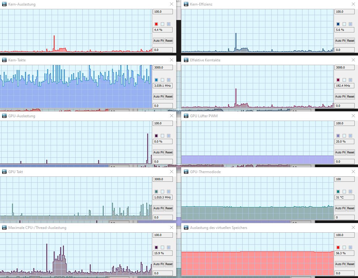

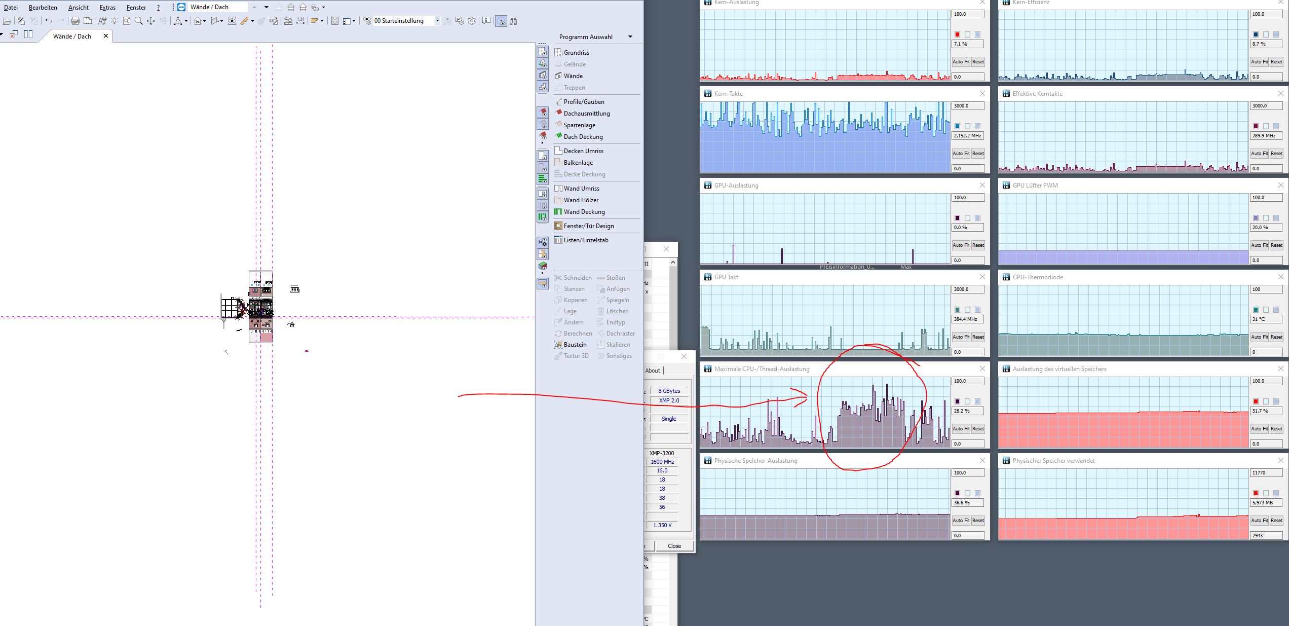

danke abermals, dass Ihr Euch auch weiterhin mit meiner Problematik so ausgiebig beschäftigt, dass motiviert mich der Sache umso mehr auf den Grund zu gehen.
Ich habe ergänzend noch ein paar Sensoren in HwInfo graghisch durchlaufen lassen, wo also für mich sichtbare Änderungen stattfinden ist die CPU/Thread Auslastung. Ob das schon Grenzwerte darstellen, kann ich nicht beurteilen.
Bevor ich das Szenario gestartet habe, hatte ich im Bios
CPU Ratio auf - Auto gestellt (vorher auf 35)
A-XMP - deaktiviert (war auch vorher schon deaktiviert)
DRAM Frequency auf - Auto gestellt (vorher auf Memory Try it)
Geändert hat sich dadurch meiner Meinung nach speziell auch auf die Holzbausoftware (SEMA-Software) nichts.
Sobald ich die importierte DWG scrollen will, ist Feierabend
