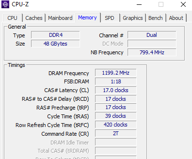

Wollte eine kurze Rückmeldung geben und mich nochmals bedanken:
816730
Obs stabil läuft wird sich zeigen.
War aber wunderbar plug and play.
Reaktionen: Transistor 22 und SVΞN
