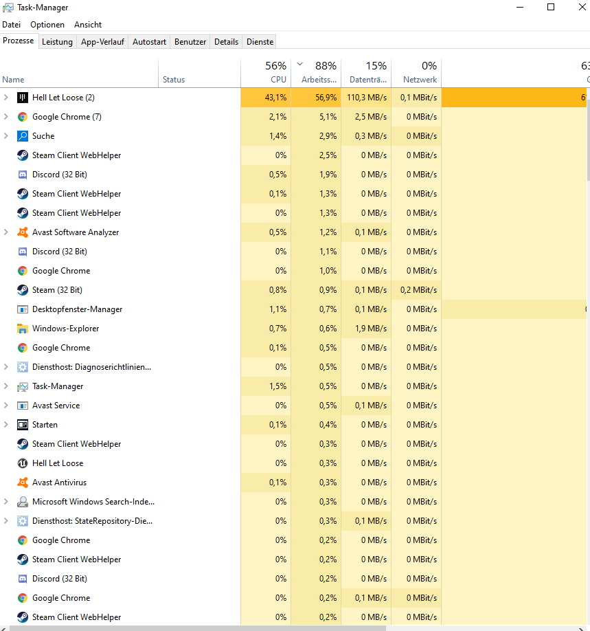

Ich habe mir gestern Hell Let Loose gekauft. Das Spiel hat nach meiner Hardware meine Grafikeinstellungen auf hoch gesetzt. Allerdings hatte ich im Spiel nur 30Fps. Nachdem ich die Grafikeinstellungen auf Niedrig gestellt hatte, waren es immer noch nur 32Fps. Als ich dann in den Taskmanager schaute, war der Arbeitsspeicher komplett ausgelastet. Dieses Problem hatte ich bereits bei Minecraft. Dort habe ich die Priorität auf hoch gestellt und das Problem war weg. Bei Hell Let Loose kommt dann allerdings die Meldung: Zugriff nicht gestattet. (Bevor die Fragen kommen: Es ist eine Anwenderdatei)

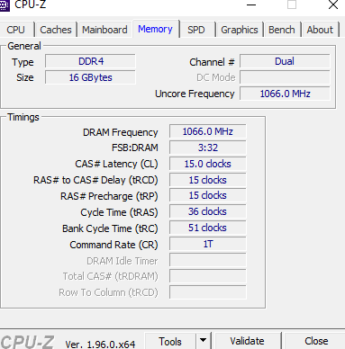

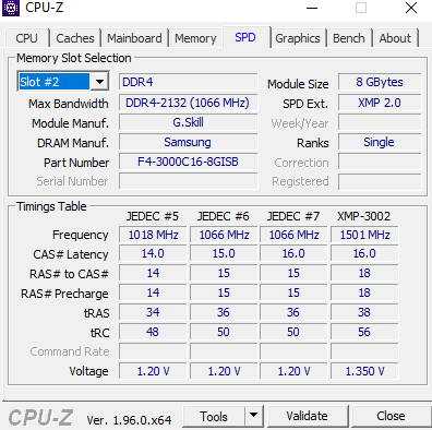

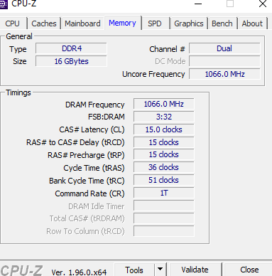

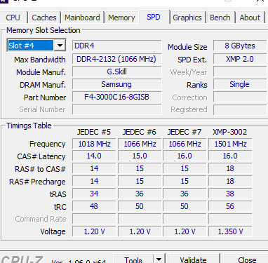

welcher RAM genau und wie läuft der? mach bei CPU-Z mal bitte screenshots von "Memory" und "SPD".

warum läuft dein RAM nur mit 2133? lade im BIOS mal das XMP; bedenke dabei aber dass alles über 2933 beim 2600 OC des speichercontrollers ist und der Aegis durchaus zickig sein kann.
Also zum einen lastet das Spiel offensichtlich nicht deinen gesamten RAM aus, sondern etwas mehr als die Hälfte. Hier haben wir gar kein Problem. Und zum anderen bewirken nur 2133 Mhz statt 2600 oder gar 2933 keine FPS Halbierung. Das wäre doch etwas hoch gegriffen.
Ich würde eher vermuten, hier wurde mit Eye Candy im Spiel etwas übertrieben und du hängst einfach voll im GPU Limit. Aber das ist nur eine Vermutung.
