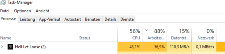

Ich habe mir gestern Hell Let Loose gekauft. Das Spiel hat nach meiner Hardware meine Grafikeinstellungen auf hoch gesetzt. Allerdings hatte ich im Spiel nur 30Fps. Nachdem ich die Grafikeinstellungen auf Niedrig gestellt hatte, waren es immer noch nur 32Fps. Als ich dann in den Taskmanager schaute, war der Arbeitsspeicher komplett ausgelastet. Dieses Problem hatte ich bereits bei Minecraft. Dort habe ich die Priorität auf hoch gestellt und das Problem war weg. Bei Hell Let Loose kommt dann allerdings die Meldung: Zugriff nicht gestattet. (Bevor die Fragen kommen: Es ist eine Anwenderdatei)

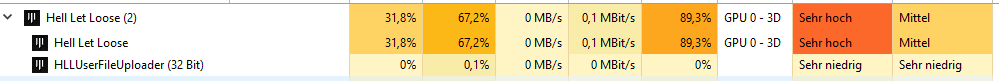

Warum ist im Explorer bei dem Game eigentlich ne "(2)" ? läuft nix ausversehen doppelt bei diesem Early Access Titel ?

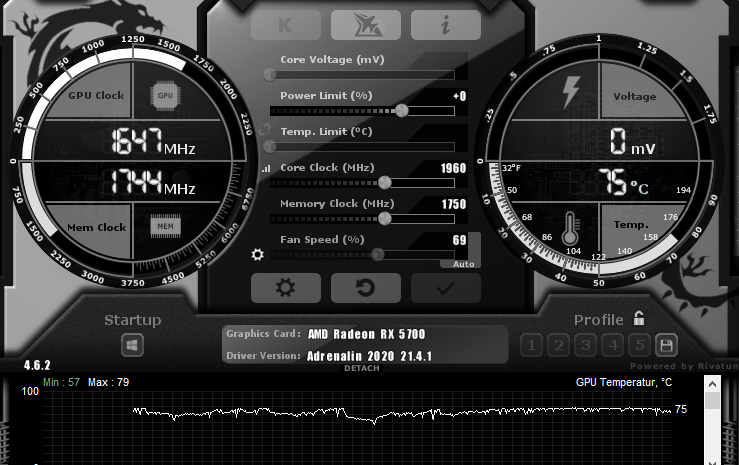

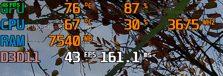

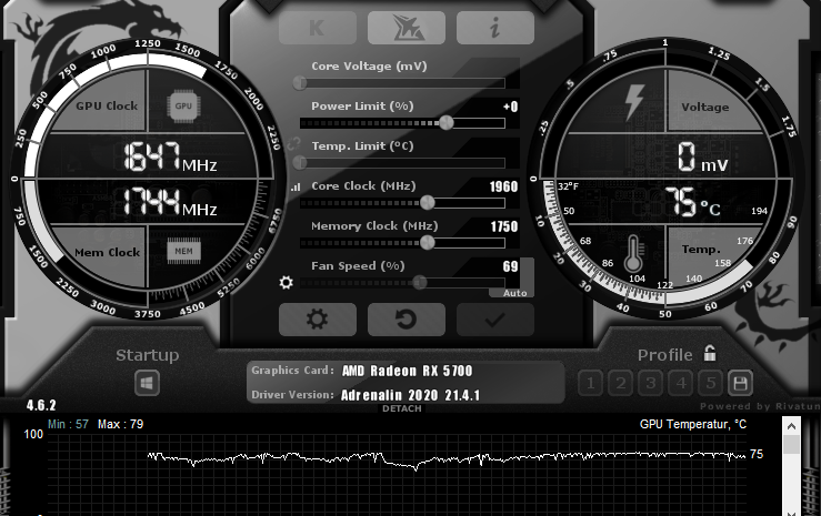

Würde mal mit dem OSD vom MSI Afterburner schauen wie da was auslastet.

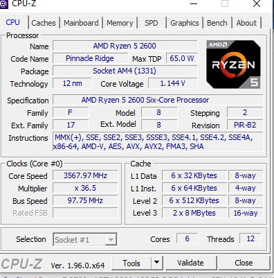

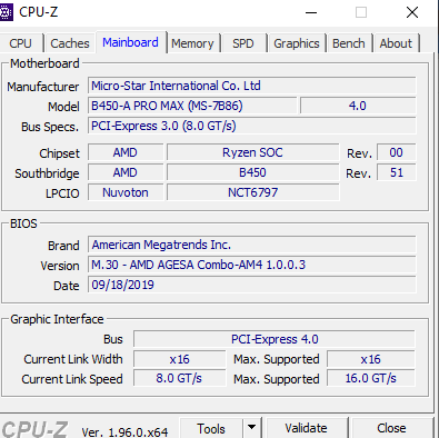

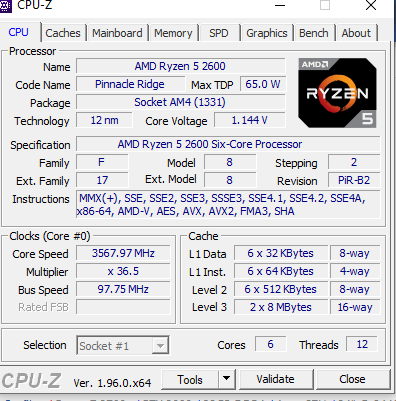

zeig mal bei CPU-Z den Reiter: Mainboard & CPU

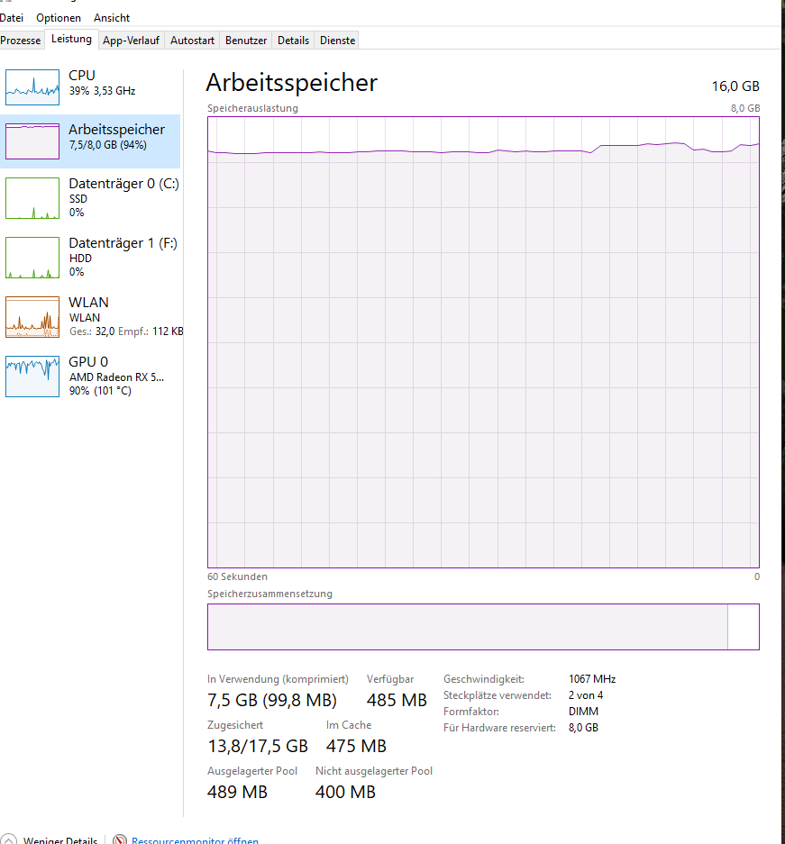

Auch gut - beim Taskmanager den Reiter: Leistung
nur mal um grob einzuschätzen ob da alles tut wie es soll.

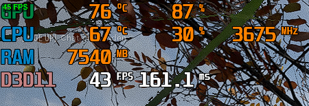

RaptorTP schrieb:
So habe mal ein paar Bilder gemacht
Reaktionen: RaptorTP

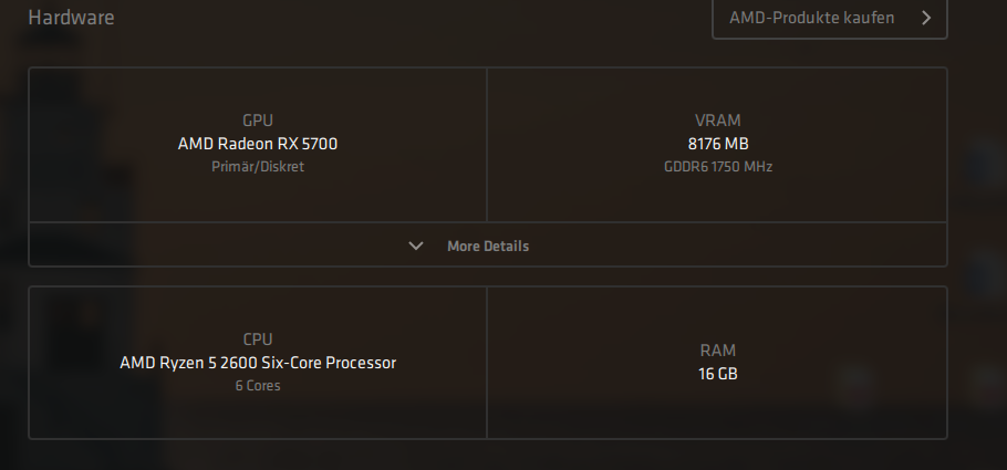

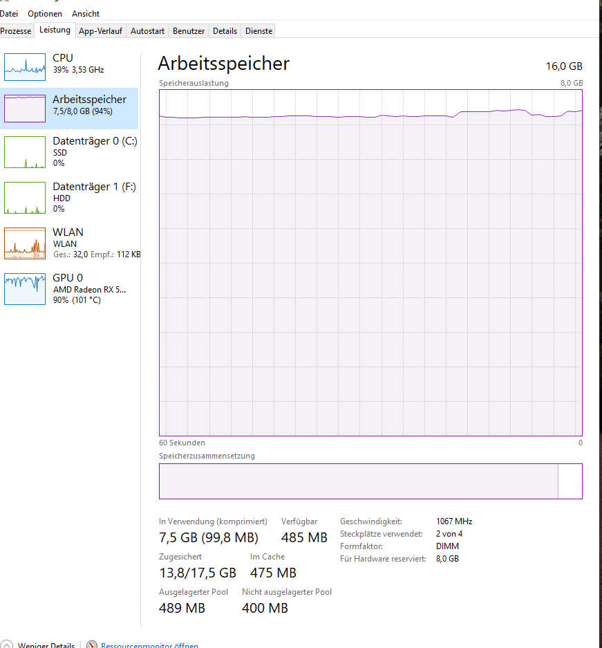

Es sind bei dir auch nur 8GB der 16GB aktiv.
Schau mal, ob du der Grafikkarte nicht sogar 8GB deines Ram zugeteilt hast im Adrenalin Treiber oder im BIOS

Ich habe leider die Einstellung im Adrenalin gerade nicht im Kopf, unter welchem Reiter das war.
Habe aktuell selber keine AMD Karte.
Müsstest dich mal etwas durchklicken.

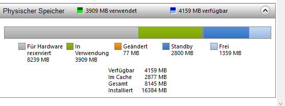

Ich habe mich jetzt nochmal etwas durchgelesen und habe nun festgestellt das im TM unten steht :"Für Hardware reserviert:8GB". Das ist wohl der Grund, warum ich nur 8gb zur Verfügung habe. Löst aber trotzdem noch nicht das Problem. Was kann ich jetzt noch machen? Bin am verzweifeln
Laut CPU-Z wird es richtig verbaut sein und wird mit 16Gb ausgelesen.
Der Taskmanager zeigt auch die 16Gb an.
Irgendwo werden 8 GB von System blockiert.

Aber wenn ich 16gb habe und die Hardware mir 8gb zieht, dann ist doch alles okay oder nicht??

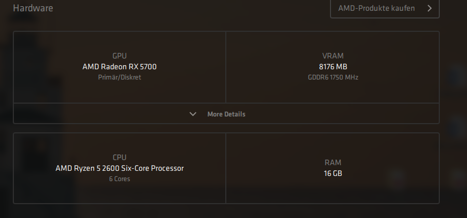

Hier nochmal eine Übersicht
nein.
Er blockt dir 8Gb welche du nicht aktiv nutzen kannst. Daher bist du mit 8Gb sehr schnell ausgelastet.
