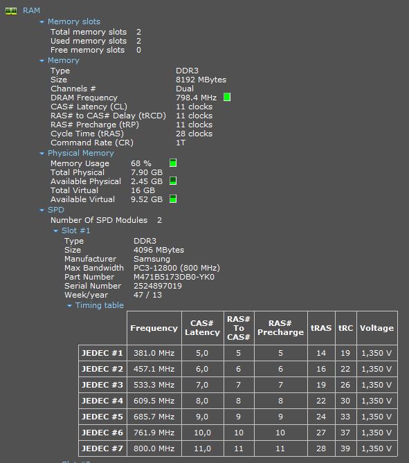

Als ich dann auf einem mir zugänglichen Elitebook 840 G1 mit Speccy die RAM-Daten abgerufen habe, fing es an sich in meinem Kopf komplett zu drehen. (Screenshot anbei)

zu 1: ja da die "Low Latency" anstatt mit 1,35V auch mit 1,5V arbeiten können.
zu 2: PC3L ist das gleiche. Die "3" steht für DDR3 und das "L", an du weist schon ;)
zu 3: Die 12.800 beziehen sich auf die theoretische Übertragungsrate 12800MB/s.
zu 4: Die Frage verwirrt etwas. Der Rechner ist etwas langsamer, wenn er z.B. nur mit 800MHz (Single-Channel) anstatt 1.600Mhz (Dual-Channel) läuft.
Inkognito852 schrieb:
warum läuft mein Vorhandener Rechner wenn er die 1600MHz nicht erreicht?
wenn du dich da auf den screenshot beziehst: der RAM läuft doch mit 1600. die 800MHz bei "DRAM Frequency" verdoppeln wegen Double Date Rate.
