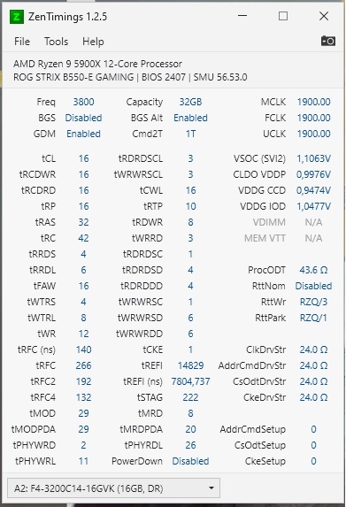

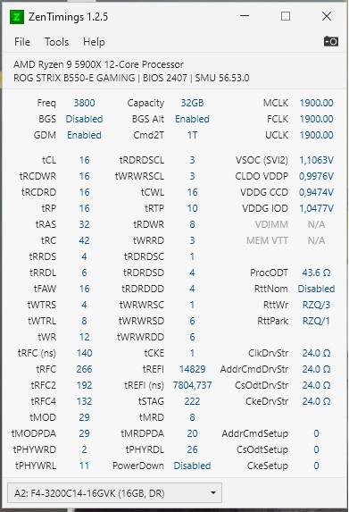

Hab ein 2x16GB 3200 CL14 DualRank Kit. UCLK MCLK und FCLK sollten identisch sein, sonst gibt es Performanceverluste.

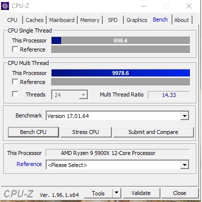

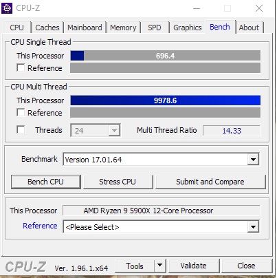

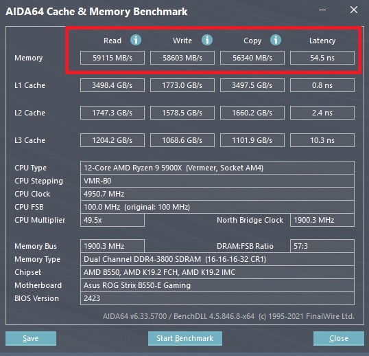

Hier ein Beispiel anhand optimierten Timings meines Ryzen. Die Ripjaws laufen bei mir mit DDR4 3800. Was das gebracht hat an Latenz, Durchsatz usw siehe Anhang. Meine Speicher möchte ich nicht mit über 1,45 Volt betreiben, daher der Weg mit CL16 anstatt CL14.
