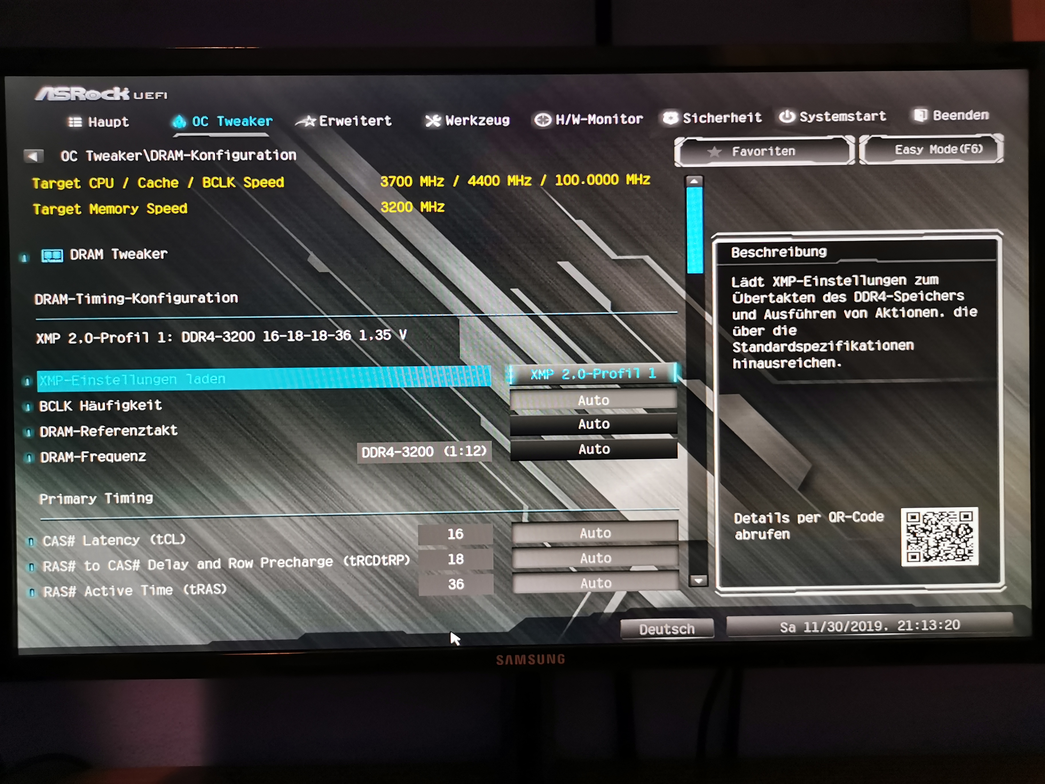

Muss ich jetzt noch was im UEFI einstellen oder ist das sozusagen "Plug and Play"?
Vor fünf Monaten habe ich euch schonmal um Hilfe gebeten und da habt ihr mir gezeigt, dass ich im UEFI das XMP-Profil aktivieren soll.
https://www.computerbase.de/forum/threads/muss-ich-schon-aufruesten-ton-ruckelt.1878422/
(übrigens ruckelt der Ton nicht mehr, wie im Thread gesagt)
Jetzt gerade ist das XMP-Profil nach wie vor aktiv. Also passt alles oder hab ich was übersehen?

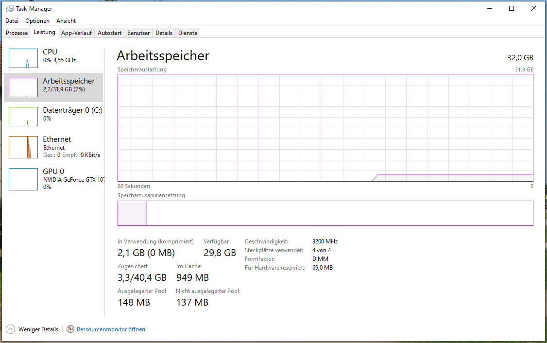

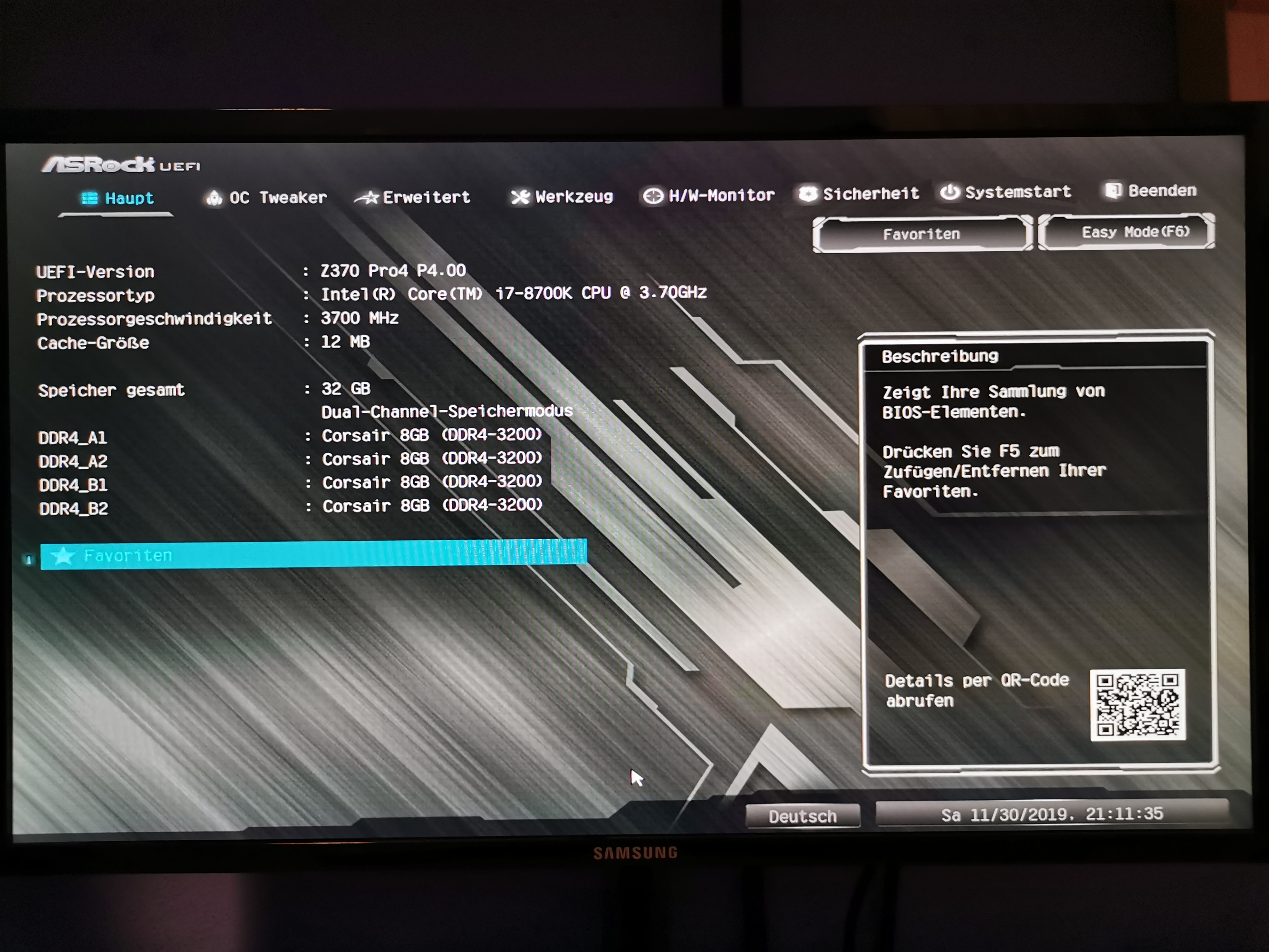

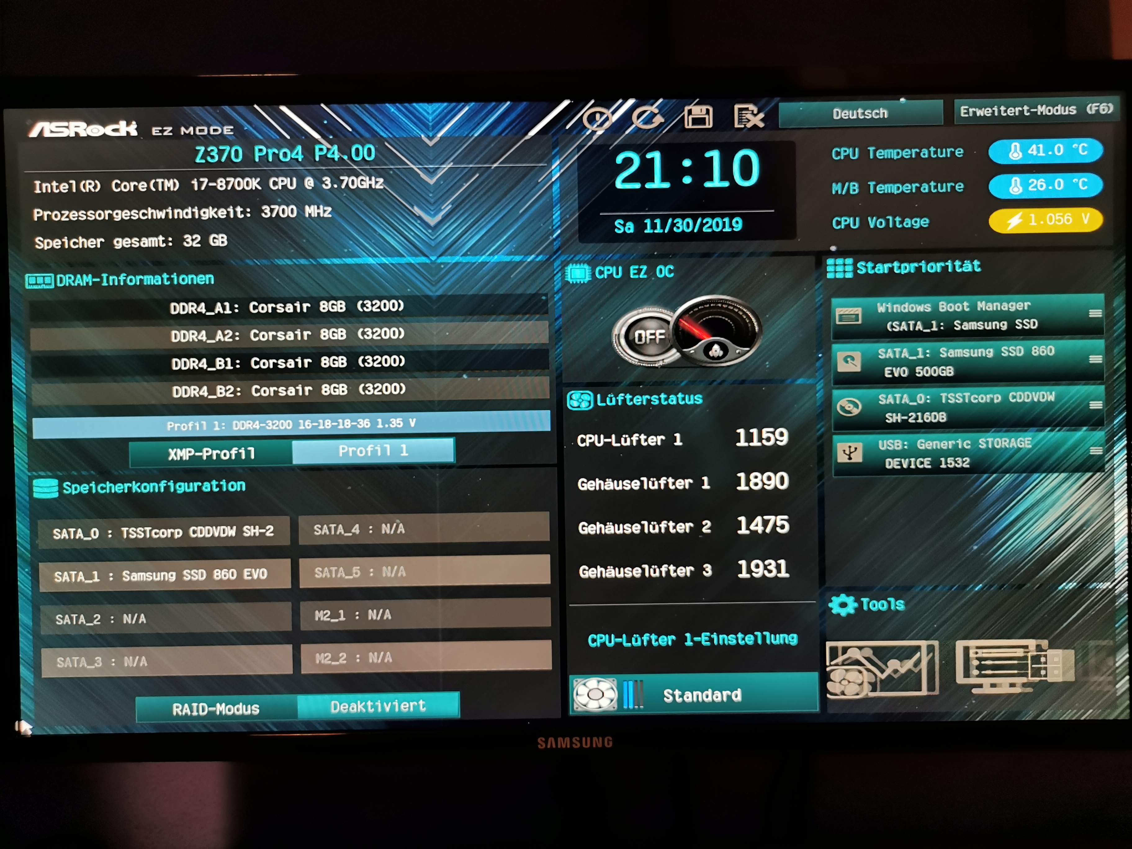

Anbei Fotos und ein Screenshot, die ihr vielleicht benötigt, um mir eine Antwort geben zu können.
Normal sollte alles passen was ich so auf den Bildern erkennen kann. Wenn die Ram Riegel baugleich sind und die gleichen Timings haben und das Board die Vollbestückung packt ,super.
Ja, die sind baugleich. Ich habe exakt den selben Typ nochmal gekauft.
Das mit den Timings und Vollbestückung des Boards kann ich leider nicht beurteilen, weil ich technisch keine Ahnung habe. Darum frag ich auch hier ja oft so dämliche Fragen. :)
Wenn es stabil läuft ...

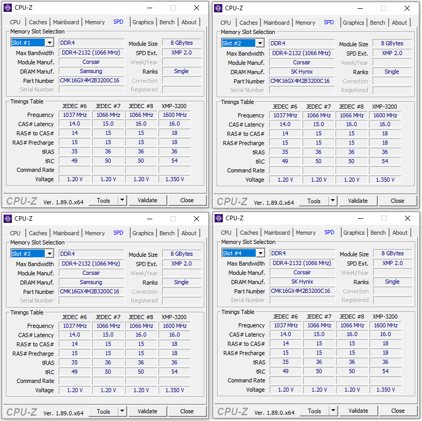

Ansonsten noch die Taktrate im Rechner prüfen (HWInfo oder CPU-Z), wenn dort auch 4x 3200 (aka 1600) steht, dann wurde das RAM sauber erkannt.
Bei mir hat sich beim Umrüsten von 2x16 auf 4x16 das ASUS Board etwas gezickt, aber nun läuft es auch.
Für mich sieht das alles so aus wie's sein soll.
Das konnte ich nicht direkt finden, aber im Reiter "Memory" steht 32GBytes. Im Reiter "SPD" verwundert mich aber etwas. Bei "Memory Slot Selection" kann ich mir die vier Slots anschauen. Slot #1 und Slot #3 mit den alten Riegeln haben als Hersteller Samsung stehen und Slot #2 und Slot #4 mit den neuen Riegeln haben als Hersteller SK Hynix stehen. Alle anderen Daten sind gleich.
Aber ich habe bei Mindfactory den selben Artikel gekauft. Einfach in meiner damaligen Bestellung auf den Link mit dem RAM geklickt und die Dinger nochmal gekauft.
Bin aber froh, dass die Dinger funktionieren. Die haben beim Auspacken nen kleinen aber erschreckenden Salto auf dem Schreibtisch gemacht, weil die innere Verpackung nicht wie beim letzten Mal zugeklebt war. Ich sollte besser aufpassen. :stock:
Ja, Corsair verbaut da Chips verschiedener Hersteller soweit ich weiß.
Würde auf jeden Fall mal auf Stabilität testen. Mit Mischbestückung ist das so ne Sache...
Kann halt noch sein, dass du vom Takt runter oder Timings lockern musst. Oder Spannungen anpassen.
Brauchst du nicht, wenn es keine Probleme gibt, erspare es dir.
Viel spaß jetzt mit 32GB RAM.
Jup Memtest HCI Memtest, Karhu Memtest, mit Memtest86 von CD/USB booten. Oder Prime95 mit großen FFTs. Gibt noch einige andere Tests.
