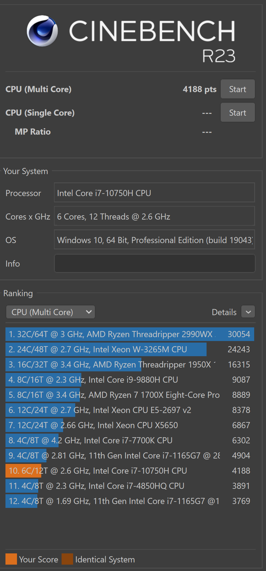

Im Anhang die Werte mit 32 und 64 gb ram.
Defacto kein unterschied oder?
Da ist kein Unterschied. Wenn Du Cinebench mehrfach hintereinander laufen läßt, ohne etwas zu ändern, streuen die Werte stärker.

NameHere schrieb:
Dein Laptop ist auch langsam. Ein 10750H sollte über 7.000 Punkte machen in CB 23.
Schau mal hier https://www.computerbase.de/artikel/prozessoren/cinebench-r23-community-benchmarks.74276/

Wie muss ich das hier verstehen?
Der Chip ist ja 4 mal in der Liste meiner läuft ja @45w
CB: ?
Wenn deine CPU 4100 Punkte macht und die gleiche CPU über 7000 macht, dann läuft deine CPU zu langsam.
Powerlimit zu gering, also unter 45W was die CPU Standard machen sollte. Schau dir mal deine Energieprofile unter Windows und Dell Software an. Silent bedeutet meist geringes Powerlimit (15-20W).

41xx Punkte im Multi Core sind viel zu wenig. Powermanagement überprüfen! Evtl. auch mal Takt und Temperatur beim Benchmark anschauen.
Mach auch noch bitte einen Test mit Single Core. Da sollten etwa 1150 Punkte rauskommen.
