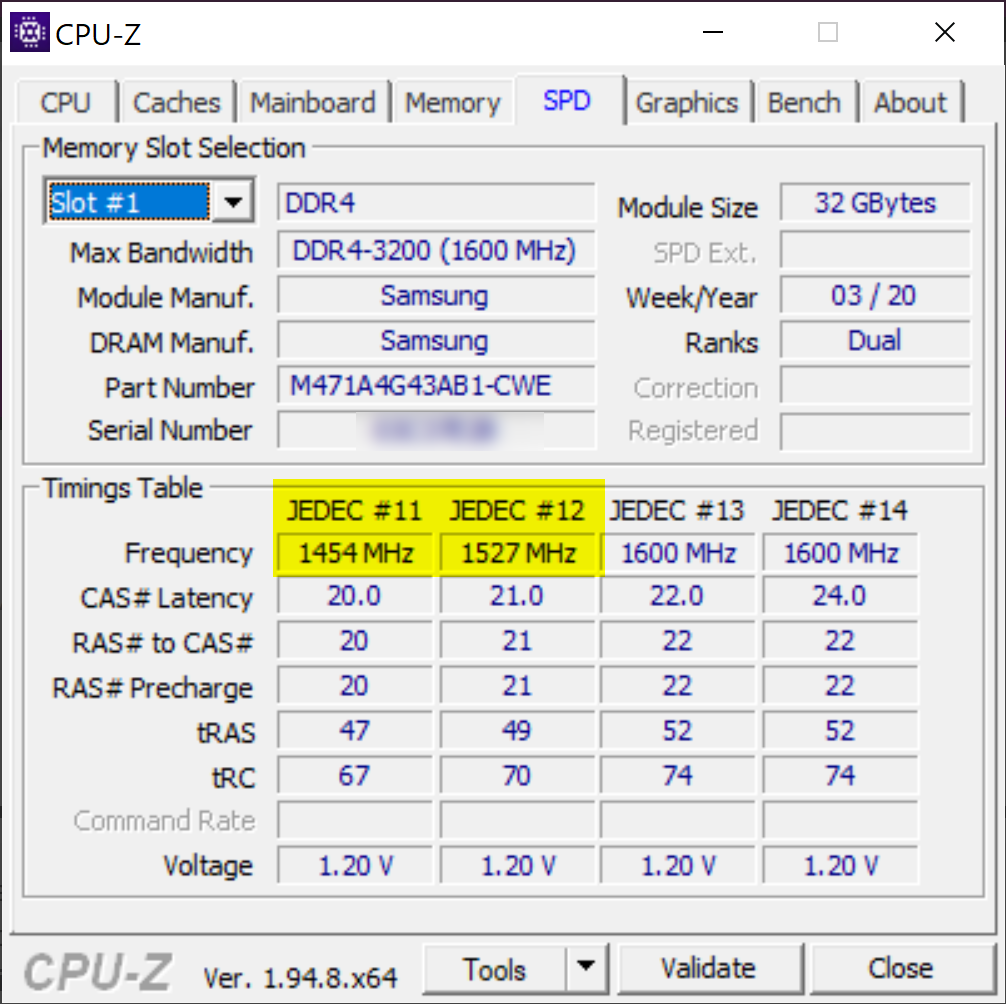

Ich habe bei meinem Notebook das Ram upgraded von 32 auf 64.
Gefühlt hat es nichts gebracht. Ich habe sogar das Gefühl er läuft seit da schlechter.
Mehr als 80% der 32 habe ich auch nie ausgelastete aber ich wollte etwas Liuft nach oben schaffen.
Ab Werk waren 32 GB Lenovo drinnen.
Habe nochmals 32 GB Lenovo dazu gekauft. (Sollte also sogar Herstller freigegebenes Ram sein, speziell für die Thinkpad Serie etc)
Lenovo 4X71A11993 - 1 x 32GB, DDR4-3200, SO-DIMM 260 pin​
Nun habe ich offenbar ein Mix der Ram Hersteller und irgendwie geigt das nicht. Ich versteh da aber so gut wie nix von Jedec, Dual Channal etc.
Ist das Ram nicht kompatibel?

Das ein Hersteller wie Lenovo keinen eigenen RAM baut sondern einkauft ist soweit normal. Auch dass es mal von dem einen, mal von dem anderen RAM Hersteller ist. So kann es Samsung oder SK Hynix RAM unter der gleichen Lenovo Partnummer geben. Die RAM Riegel haben die gleichen Spezifikationen und den gleichen Aufbau. Alles soweit in Ordnung. Diese Art Mischbelegung stellt kein grundsätzliches Problem dar. Ich habe solch Mischbelegung auch schon ab Werk gesehen.
Doch, passt.
Die krummen Zahlen sind ein Darstellungsfehler in CPU-Z.
Ist halt ein CPU Tool und kein RAM Tool.
Doch, er ist kompatibel.
Siehe die JEDEC Spezifikationen.
Dass die Chips auf den riegeln von unterschiedlichen Herstellern (Samsung vs Hynix) sind ist egal, solange du nicht übertakten willst.
Ein Performanceverlust ist hier allein durch den Umstieg auf Dual Channel (jetzt 2, vorher ein Riegel) eigtl nicht möglich.
Wäre er nicht kompatibel, würde das Notebook diesen gar nicht erkennen oder damit nicht starten. Der RAM ist kompatibel und funktioniert. Wenn im Reiter "Memory" ein "Dual Channel" steht, dann funktioniert er sogar richtig.

Also generell läuft alles wie es soll.
Die CPU kann DDR4 2933 und der Speicher läuft auf 2926 CL21 im Dual Channel. tRAS und tRC sind etwas höher als das JEDEC Profil vorsieht, aber das ist zu vernachlässigen und absolut keinesfalls spürbar.
Die geringe Abweichung kommt durch einen BCLK von etwas weniger als 100,00 Mhz.
