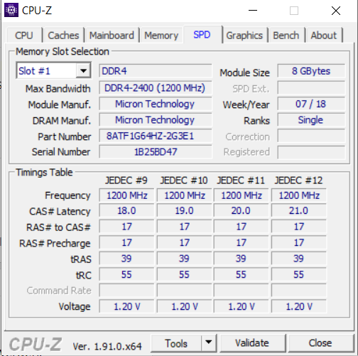

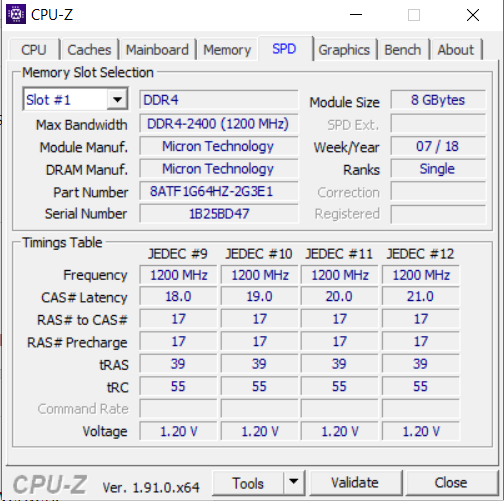

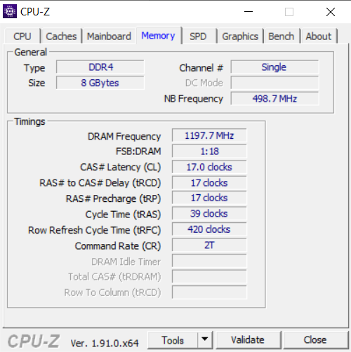

Ich habe mal die Screenshots von CPU-Z angefügt. Weiß ehrlich gesagt nicht was du mit Timings meinst? Wo sehe ich die Timings auf dem Screenshot. Slot 2 ist noch leer.

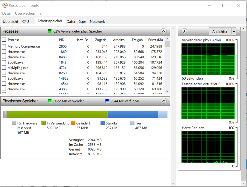

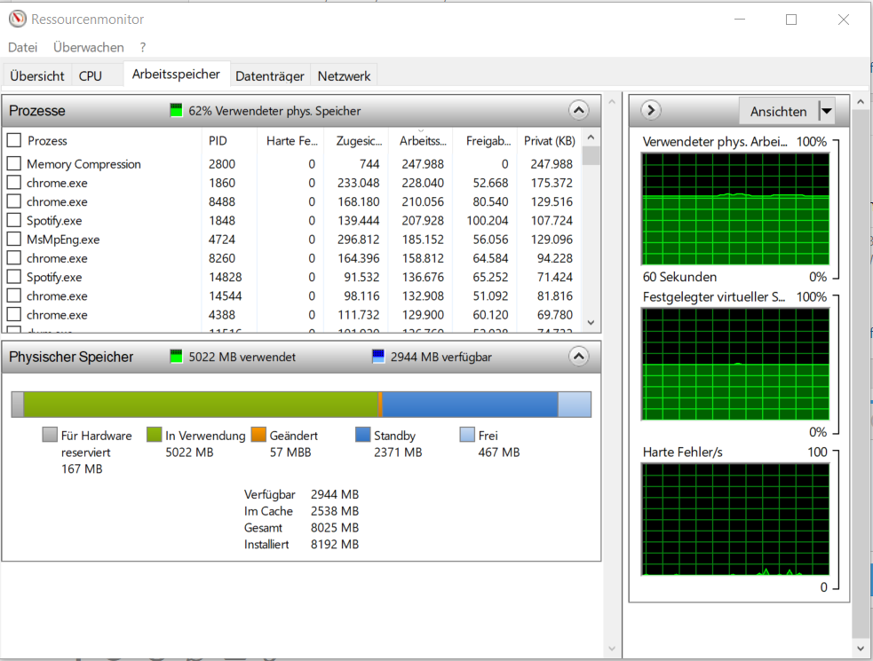

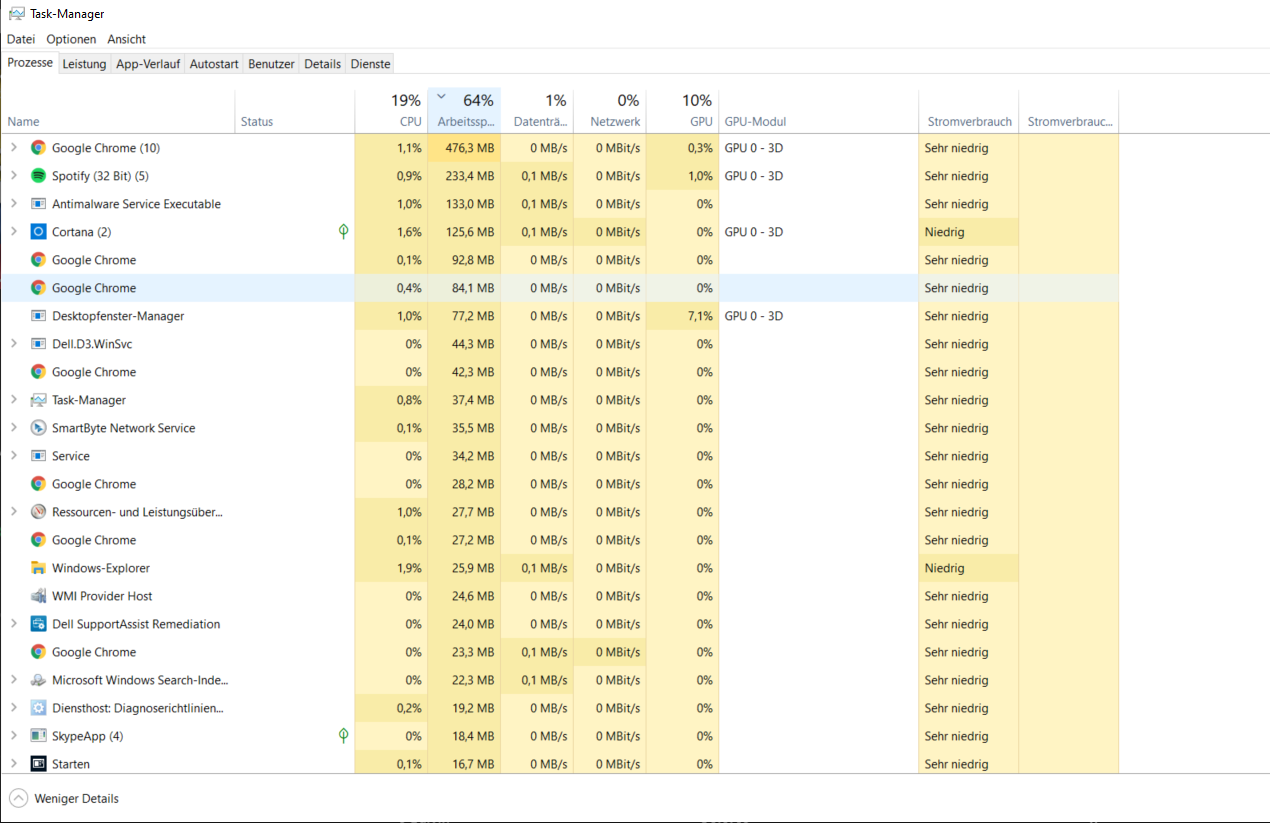

Und dann habe ich noch zwei Screenshots von meinem Task-Manager angefügt. Wollte mal fragen, ob es normal ist, dass der Arbeitsspeicher so ausgelastet ist? Insbesondere so eine hohe Nutzung die untern Standby fällt. Das war teilweise schon über 3 GB.
GPU-Z Timings Table Latency,Cas ,Ras,tras,trc! Bei mir sind 4,6GB Auslastung des Rams.
