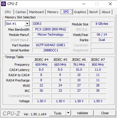

Ich wollte meinen RAM erweitern, von komischen 12GB endlich auf 16GB
Ich soll den 4GB Riegel austauschen mit einem neuen 8GB Riegel mit gleichen Werten
Wie es aussieht habe ich diese hier eingebaut:

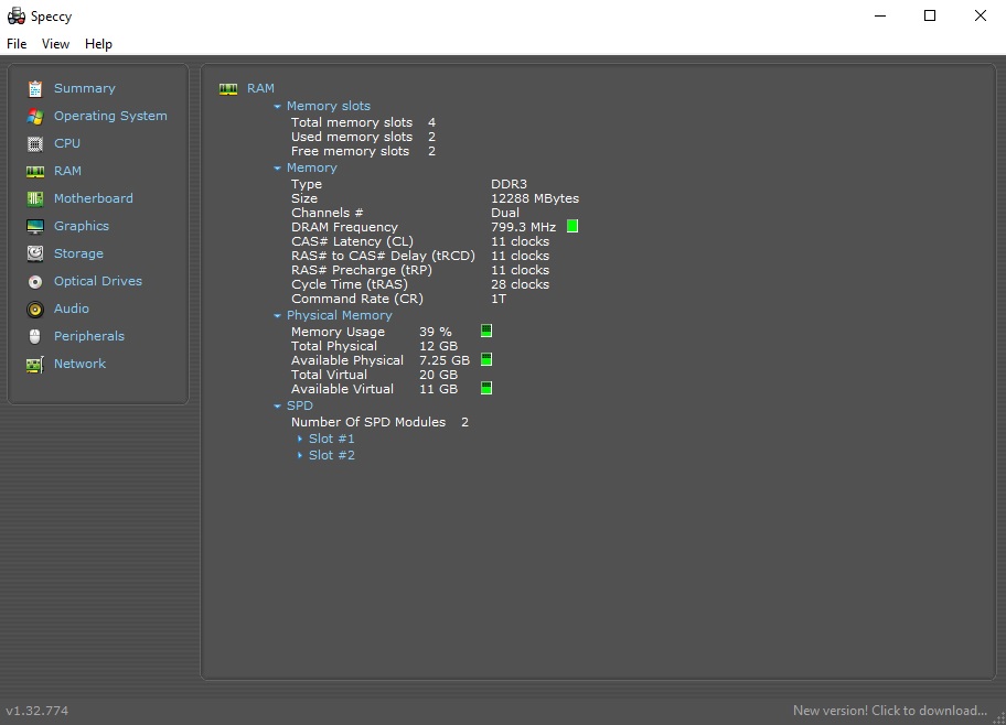

Was ich empfehlen würde: Beantworten wieviel RAM du verwendest.
Weil wenn es keinen Grund für mehr RAM gibt, braucht man auch nicht upgraden^^
RidaWinggler schrieb:
kannst du mir das noch mal genauer erläutern ? nutze ich also garnicht die ganzen 12 gb die drauf sind ? oder was ist damit gemeint ? viele meinten, es wäre sinvoll, wenn ich noch was ändern wollen würde, dann die RAM Riegel auf 16 GB, mehr halt nicht. :)
Du benutzt ja Programme oder spielst oder was auch immer. Dabei nutzt du RAM und kannst dir auch anzeigen lassen wieviel von deinem RAM du bzw deine Anwendungen verwenden.
Wenn du irgendwo bei einer Auslastung von maximal 8GB rumdümpelst, lohnt sich ein Upgrade schlicht nicht.
2 8GB Riegel sieht vllt schöner aus, aber den Nutzen davon würde ich erstmal hinterfragen bevor man auch nur 1Cent investiert und ein offensichtlich ansonsten gut funktionierendes System ändert ;)
Reaktionen: RidaWinggler

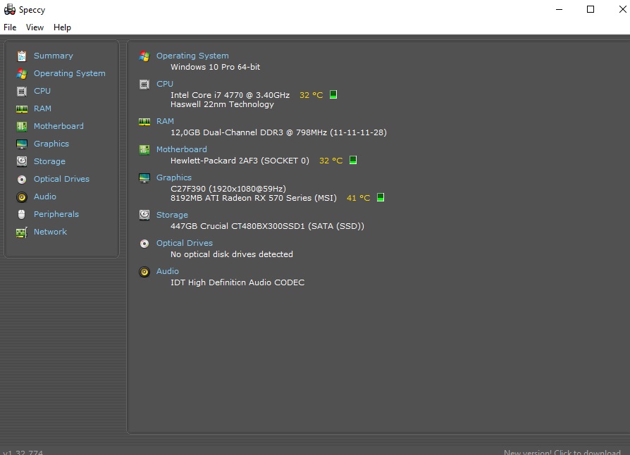

Ich habe halt einiges erneuert, SSD und neue Grafikkarte, alles läuft super, nur bei vielen Spielen seh ich bei den Leistungsanzeigen das beim RAM der Riegel deutlich höher liegt als bei den anderen Komponenten, allein mein Windows nutzt 3,6GB von diesen 12GB. Zogge auch gerne stramme games, die ordentlich Power brauchen. z.b wie Rust. Hab einen i7 verbaut :)

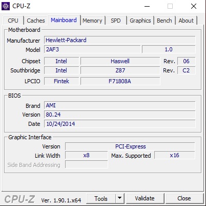

es sei denn dieses OEM-MB hat da irgendwelche komischen beschränkungen die normale MBs nicht haben.
Mainboard von HP, aber ich glaube nicht...hoffe nicht.

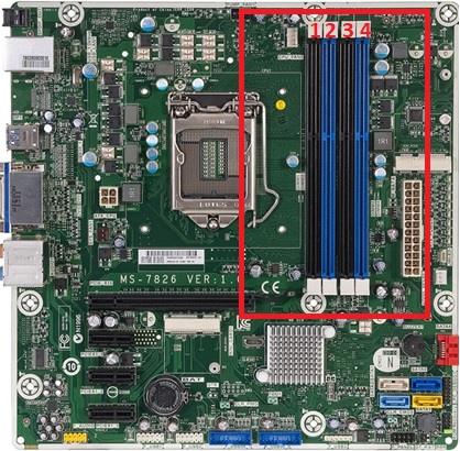

Meinst du damit, dass ich den einen 8GB Riegel in Slot 1 und den andern Riegel dann in slot 3, stecken muss?
wo kommt denn dann der 4 GB Riegel, in Slot 2 oder eher dann aussen, in Slot 4 ?
Wenn das jetzt die Slots wären:
1 2 3 4
8 4 8 /
oder
8 / 8 4
@RidaWinggler:
ich persönlich würde die 8GB-riegel in die blauen slots und den 4GB-riegel in den sockelnächsten schwarzen slot stecken. das wäre ausgehend davon wie es sich bei den meisten retail-MBs verhält.
