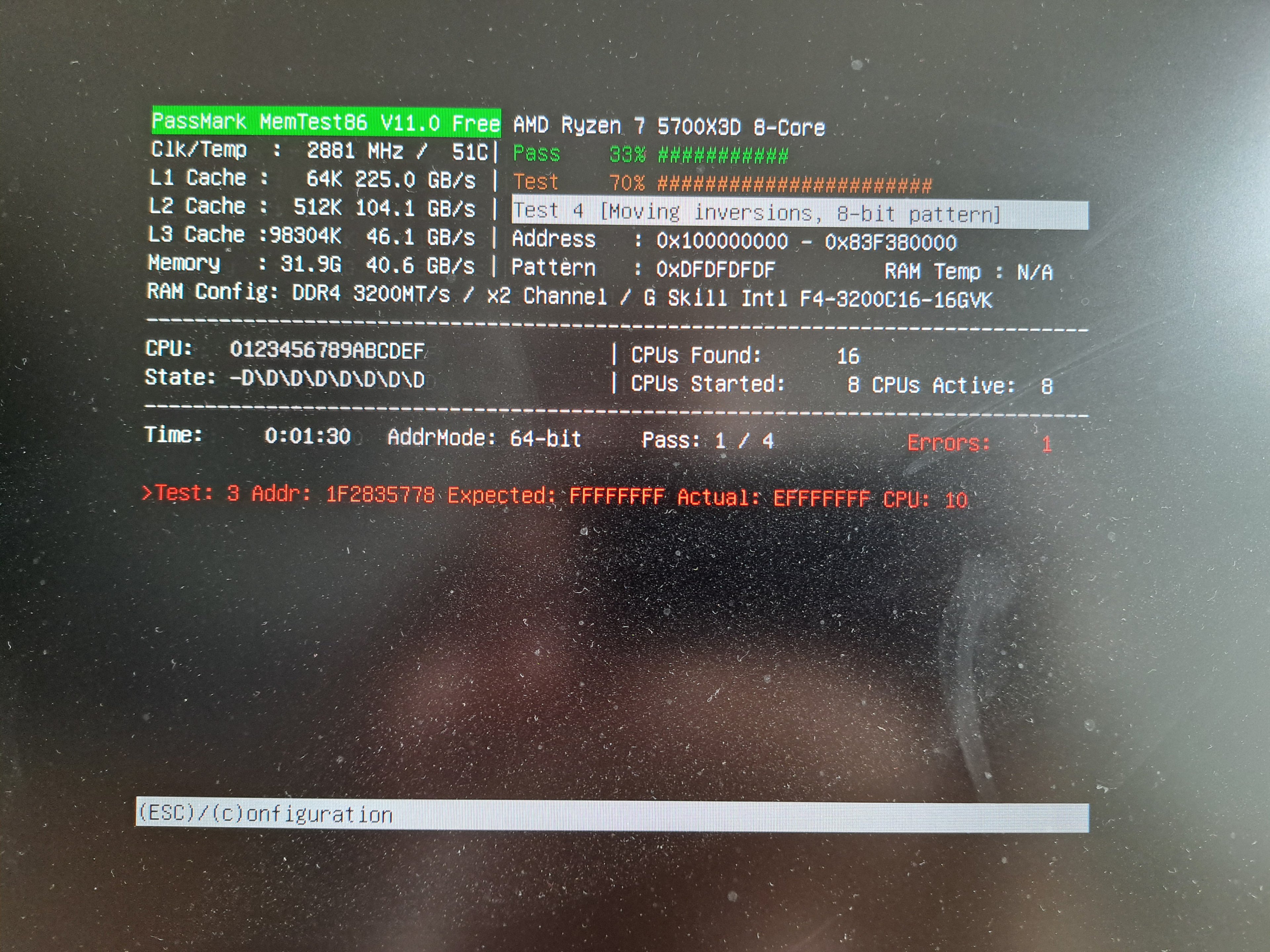

Nun habe ich einmal Memtest mit dem neuen RAM gestartet und sofort nach Start den beigefügten Fehler erhalten:
Da der Fehler sofort auftauchte, habe ich das ganze auch abgebrochen.
Könnt ihr meine Vermutung bestätigen, dass der RAM einen Weg hat oder weist der Hinweis CPU:10 (auch) auf eine defekte CPU hin?

Teste mal die Module Einzeln, und Deaktiviere mal XMP!

Um einen möglichen Defekt auszuschliessen!

Wenn du die Riegel einzeln testest, dann weißt du, welcher betroffen ist. Eventuell ist es abhängig vom Slot.
Mit und ohne XMP weißt du, es XMP liegt oder ob der Speicher grundsätzlich ne Macke hat.

Der erste Riegel läuft jetzt ohne xmp durch.
Anschließend wird dieser mit xmp getestet?
Danach dann das gleiche mit dem 2. Riegel.
Dann ist der Tag gelaufen.
@Ja_Ge Das ist ja ein Kit. Mein Gedanke war, dass wenn das Kit Fehler wirft, keine weitere Analyse erforderlich wäre...
Einfach jeden Einzeln mit/ohne XMP Testen, und der dann Fehler ausgibt , RMA.
Nut musst du eh beide zurückschicken, das es sich um ein Kit Handelt, am besten direkt nen Neues bestellen.
Wenn du beide nacheinander testet und einer macht Fehler dann ist der eine Riegel nicht in Ordnung. Laufen beide einzelnen sauber durch aber zusammen nicht, dann kann es auch das System sein, etwa das erwähnte XMP.

Sirgrady schrieb:
Die Frage ist allerdings doch, ob es etwas am Ergebnis (Reklamation des Kits) ändern würde?
nehmen wir mal an:
  • jeder Reigel einzeln
  • immer der gleiche RAM Slot
  • keine anderen Änderungen am System
  • ein RAM läuft problemlos, der andere liefert Fehler
-> dann wäre recht klar, dass der eine Riegel "defekt" ist
bei den anderen Tests/Kombinationen wird es schwieriger.
Beispiel: beide Riegel laufen einzeln aber zusammen nicht, dann könnte ja vielleicht auch das Motherboard zu wenig Spannung auf die Module geben?!?

  • Zeigt der RAM ohne XMP Fehler, ist er defekt und du solltest ihn tauschen lassen.
  • Zeigt er dann keine Fehler, liegt es mit sehr hoher Wahrscheinlichkeit einfach an deinem System.
--> in diesem Fall kannst du auch einfach versuchen, den RAM durch manuelle Einstellung (also ohne XMP) stabil zu kriegen. Da gibt es für Ryzen hier m.W. nen recht guten Guide. Ein bisschen mehr Spannung kann da schon ausreichen.

vielen Dank again.
Der erste Riegel war fast durchgelaufen und hatte keine Fehler (ohne XMP), mit XMP hat der recht schnell massiv Fehler gezeigt.
Der 2. Riegel hat auch sofort massiv Fehler mit XMP angezeigt.
Manuell durchtüfteln der Settings habe ich vor langer Zeit einmal ergebnislos versucht. Das ist für mich nicht so zielführend...
Aktueller Stand ist vermutlich, den RAM zurückzusenden. Ein neues 32 GB Kit wäre, so wie ich Euch verstehe, an einer Lotterie teilzunehmen?
Ömmm, das hört sich für mich nicht wirklich erfreulich an.
