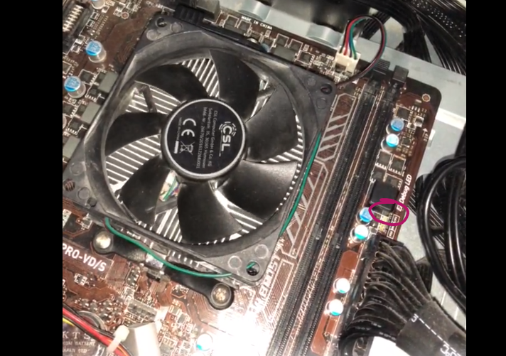

Hallo, ich wollte heute einen neuen Ram einsetzen (2x 16GB ebenfalls von Crucial). Neuer Ram eingebaut, alles wieder verkabelt, geht der PC nicht mehr an. Alten Ram wieder rein, es rührt sich immer noch nichts. Wenn ich den Strom verbinde und den Netzschalter anstelle habe ich bemerkt das alle 2 Sekunden die CPU LED des EZ Debug LED blinkt, in dem Moment kurz der Netzwerklüfter und CPU Cooler sich drehen und dann wieder stille ist. 2 Sekunden später das Gleiche Spiel. Habe dazu ein Video gemacht.

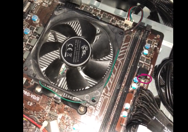

wo ist der Ram sehe auf dem Foto nichts, wieso hast du an den Kabel rumgefuchtelt und nicht einfach den ram getauscht? Bau nochmals alles ab, reinigen wäre auch nicht verkehrt, und Baue sauber alles wieder zusammen drauf achten das alle Kabel richtig angeschlossen sind und Prüfe alle Steckverbindungen. Ein Lämpchen Blinkt auf welche auf Feuercode deutet, was steht da neben auf deinem Mainboard?

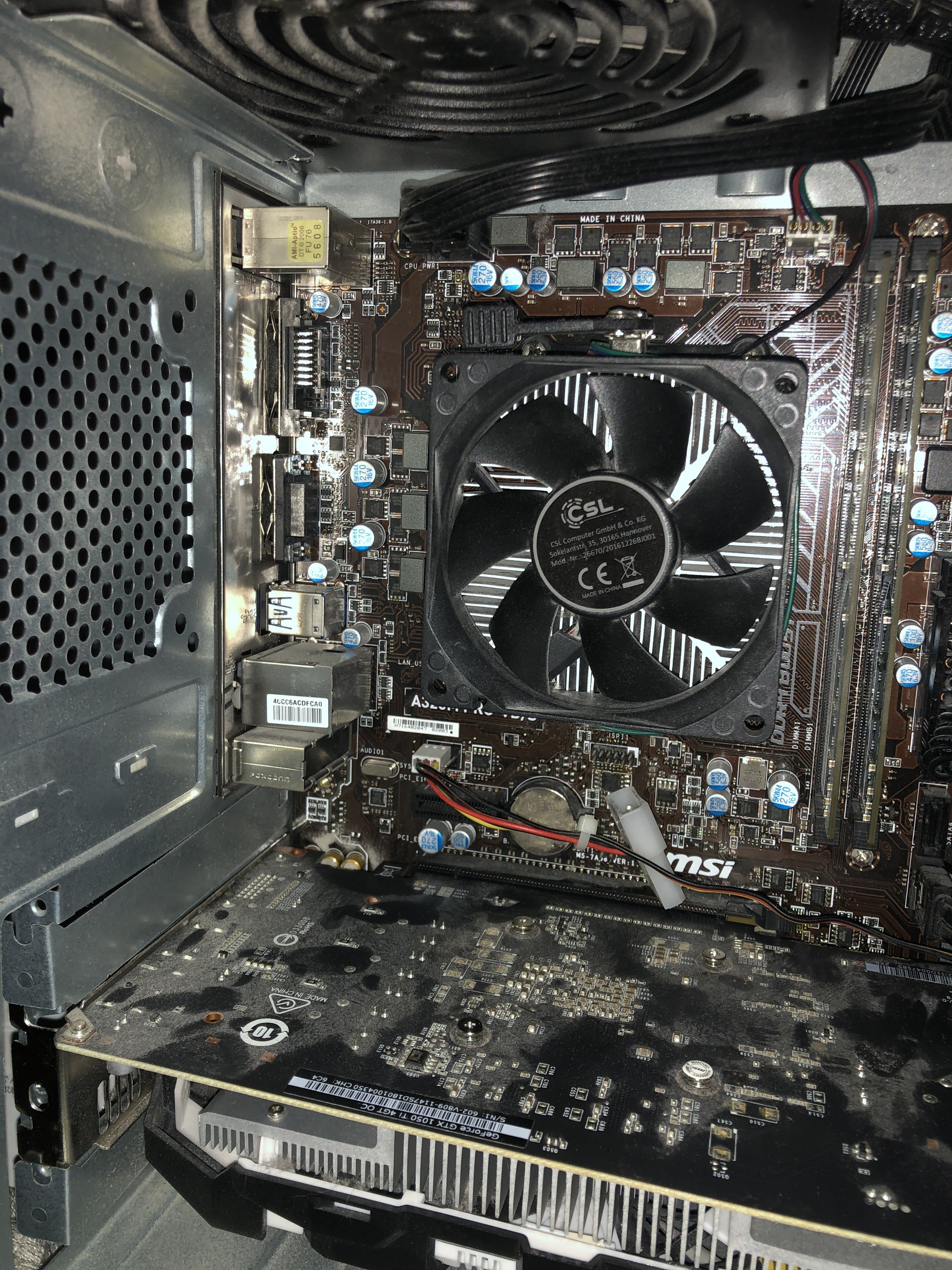

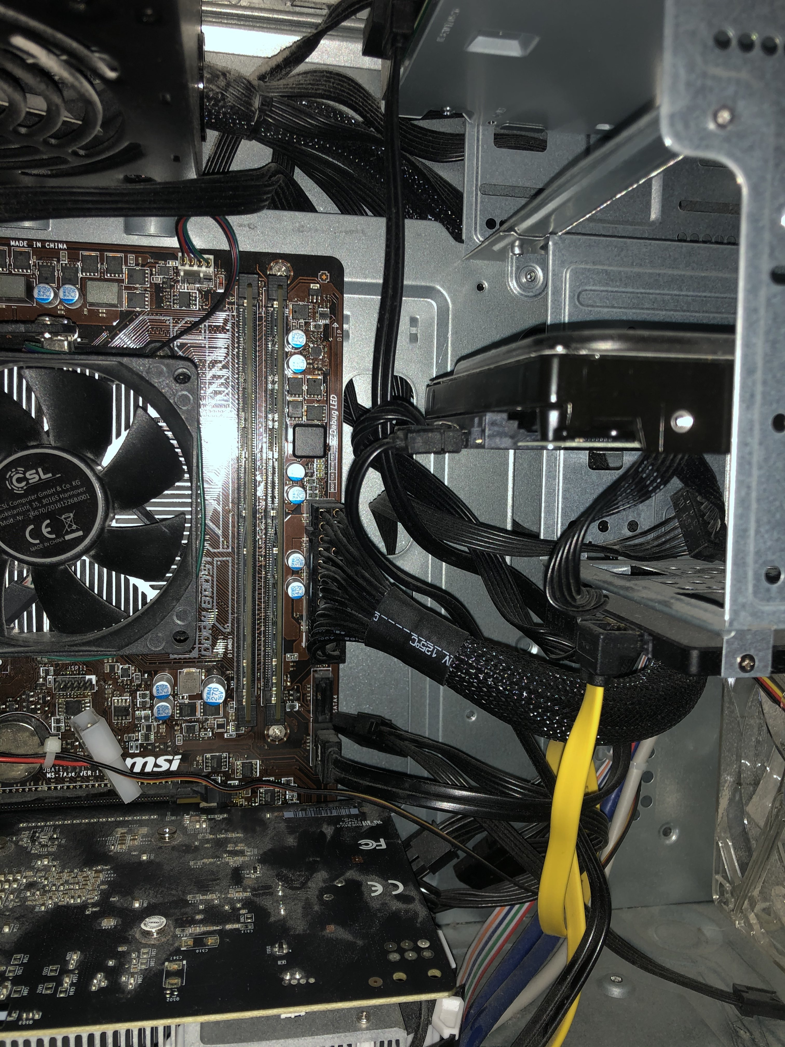

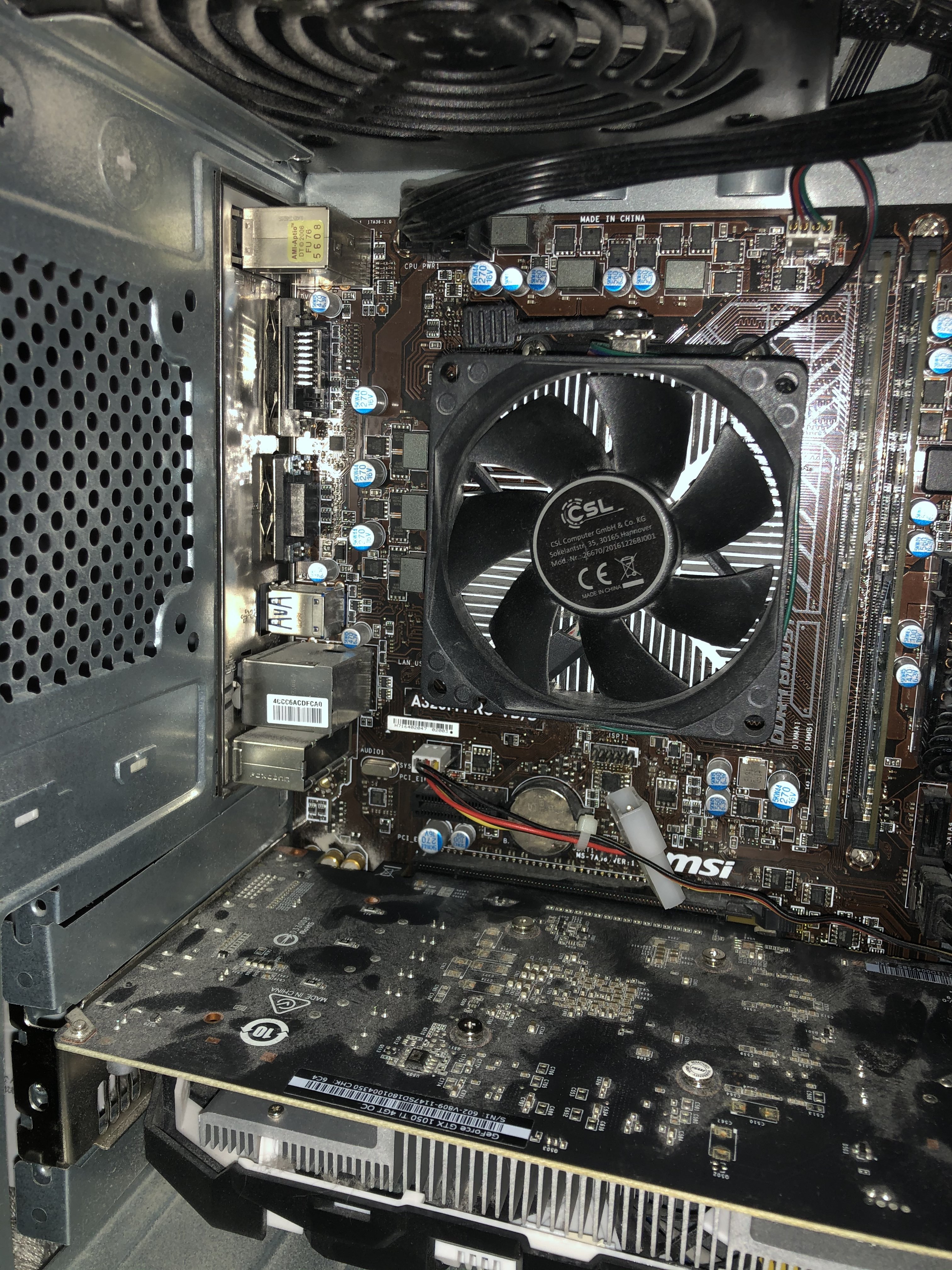

Wie schon geschrieben, RAM wieder rein, "alles" verkabeln (festplatte musst du nicht anschließen), einschalten und warten . In der zwischenzeit Bilder des Innenlebens hochladen, damit "wir" uns die Verkabelung anschauen können.
steht in meinem eingangspost beschrieben

cmos reset habe ich gemacht und dabei jbat1 gejumpert (https://www.manualslib.com/manual/1573636/Msi-A320m-Pro-Vh-Plus.html?page=15#manual) ... pc startet noch immer nicht und ez debug led cpu blinkt noch immer mit gleichzeitigen cpu und netzteil lüfter start :/
in der beschreibung bei msi steht (https://www.msi.com/support/technical_details/MB_Boot_No_Display):
"EZ Debug LED is located on the side of 24pin ATX power connector. These LED indicator lights show the status of the key components during the boot process. When the error occurs, the corresponding LED stays lit until the problem is solved.
CPU-LED lit on: please reinstall the CPU and check if there is bending CPU pins or other abnormal on the CPU and CPU socket."
ist alles schön und gut den cpu habe ich aber beim ein und ausbau der ram riegel weder berührt noch modifiziert.

Bilder vom Innenleben!
