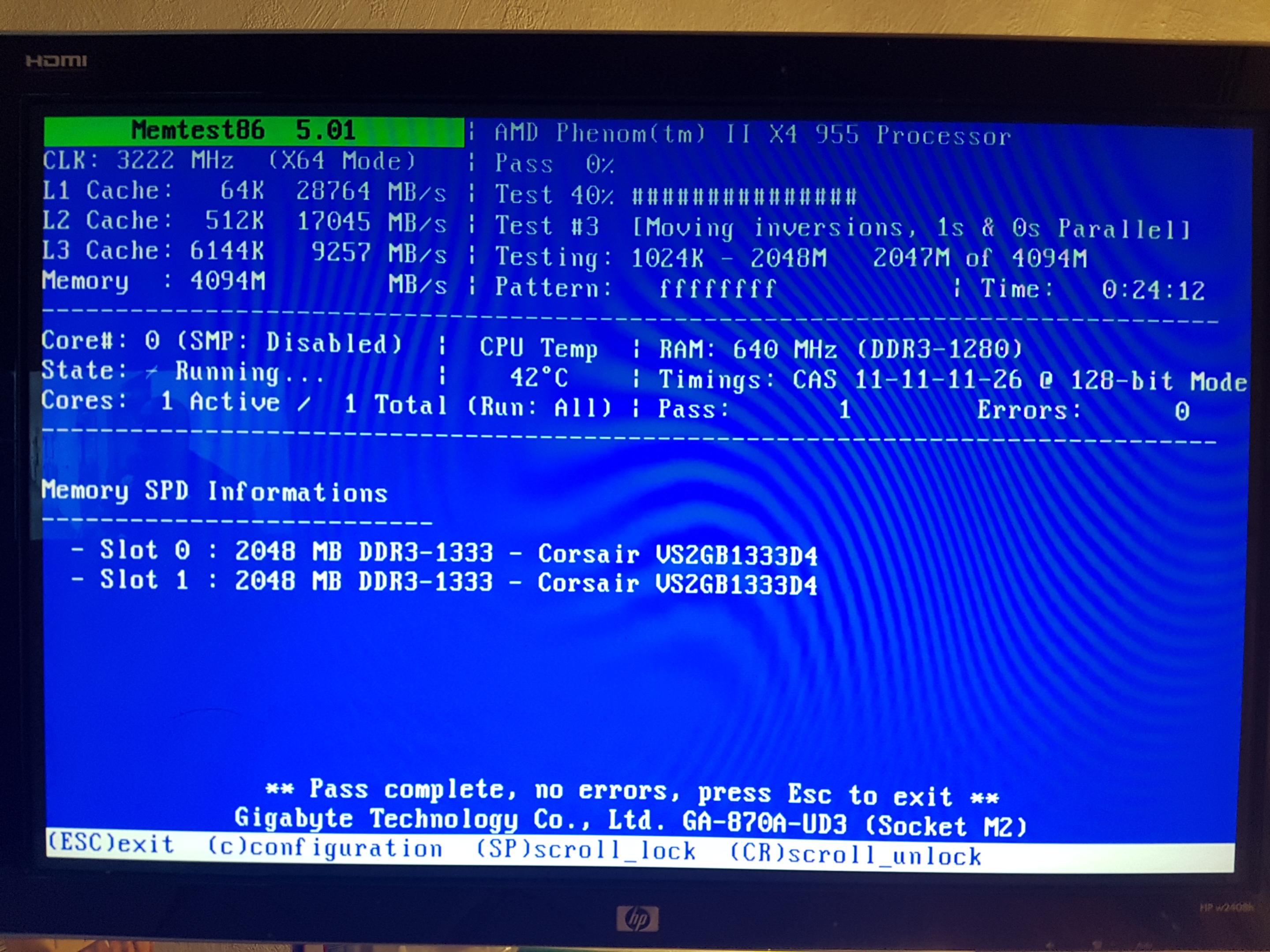

RAM kaputt? (MemTest86+)
rg88 schrieb:
Ich sag, dass du runtertakten sollst.
Du machst stattdessen die Timings noch schärfer.
Nein, das ist nicht richtig so. Du sollst RUNTERTAKTEN, also die Frequenz senken
species_0001 schrieb:
Warum bastelst du an den Speichereinstellungen, wenn du gar nicht weißt was du tust?
learning by doing :o
Wenn kein Auslesefehler vorliegt, dann läuft es ja nun mit den weniger scharfen 11-11-11-26 Timing fehlerfrei und damit scheint das RAM selbst keinen Fehler zu haben, nur die Timing aus dem SPD nicht zu schaffen. Vielleicht weil der Block etwas übertaktet ist (solche Schweinereien machen Mainboardhersteller gerne um bei den Reviews mit der besten Performance zu glänzen) und die Angaben hart auf Kante genäht waren, da kann so eine leichte Übertaktung oder auch einfach die Alterung der Chips (Halbleiter altern auch!) dann zu Problemen führen.
Lass es so wie es ist, lass noch ein paar PASS durchlaufen und danach läuft der Rechner dann hoffentlich wieder stabil.
Da stehen immer noch 640MHz? hast du die Frequenz wieder gleich gelassen und dieses mal die Timings nach oben gesetzt? Oo
Ok wird gemacht, dann lasse ich den auch mal bei 3,2 GHz..
Hab nur auf 11-11-11-26 Timing umgestellt
Du kannst Dich natürlich wieder rantasten, also den Takt der CPU erhöhen und dann mit Memtest86+ schauen ob das RAM weiterhin fehlerfrei arbeitet und ebenso sehen ob dies auch dann noch der Fall ist, wenn Du die Timings wieder etwas schärfer stellst, z.B. auf 10-10-10-25. Das ist halt Arbeit, aber die optimalen Einstellungen für sein eigenes System kann man nur auf diese Weise herausfinden, da die eben immer von der ganz konkreten HW abhängen und die schert sich nicht darum was andere Leute mit HW deren Produktnummern vielleicht sogar identisch sind, auf ihren Systemen erreichen.
