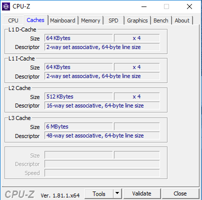

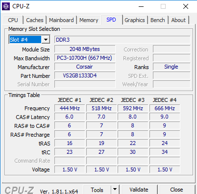

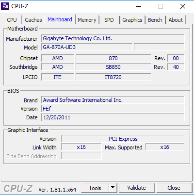

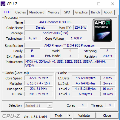

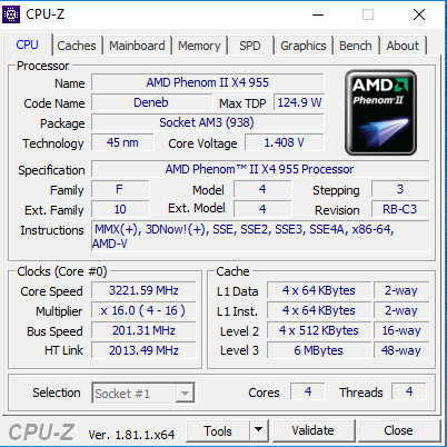

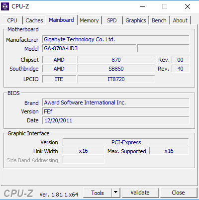

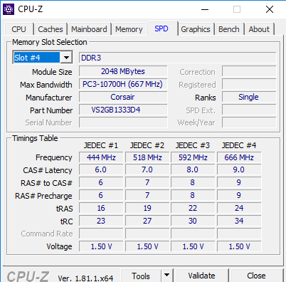

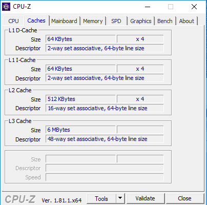

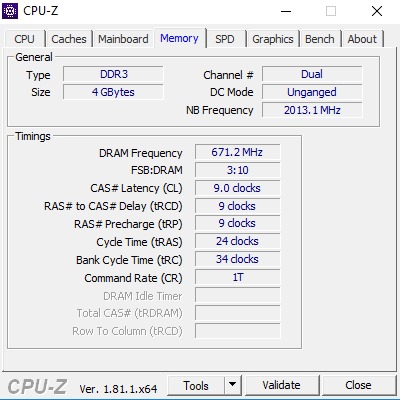

rg88 schrieb:
lad dir CPUZ runter und mach mal Screenshots von allen Reitern
Hier :)
ok, du hast 1333er RAM, da sind 666MHz richtig, 670 auch noch in Ordnung. Das liegt daran, dass dein Referenztakt ein MHz zu hoch liegt. Sollte aber egal sein.
Der memtest hat aber 640MHz angezeigt, das war komisch. Deshalb hab ich da nachgehakt.
Du kannst ihn jetzt im BIOS manuell auf eine der niedrigern JEDEC-Werte stellen und einen neuen Memtest machen. Wenn der dann fehlerfrei ist, dann packt dein RAM den maximalen Takt nicht mehr. Sind da auch fehler, dann ist er sowieso defekt.
Hast du nach dem BIOS-Reset den Memtest eigentlich wiederholt?
