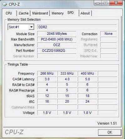

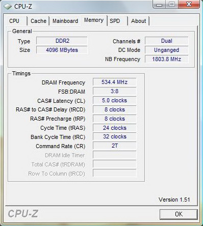

Hi!
Ich habe einen neuen PC (siehe Sig), den ich von Mindfactory zusammenbauen lassen hab.
Offenbar wurden aber die Speicher gar nicht eingestellt, beim ersten Start stand die Taktung auf 800 MHz (sieht man beim Booten).
Ich habe den Speichermultiplikator dann auf x5.33 hochgestellt, beim Start wird das nun auch korrekt angezeigt. CPU-Z zeigt aber was anderes.
Dazukommt, dass der PC unter Vista64 instabil läuft. Ich hab immer wieder Bluescreens mit immer unterschiedlichen Fehlermeldungen, ich kann den Grund hierfür noch nicht herleiten (ist kein Schema, weder beim Einstecken eines USB-Geräts, noch bei Nutzung einer bestimmten Anwendung - manchmal gehts stundenlang gut, manchmal schmiert er schon direkt nach dem Hochfahren wieder ab).
Ich könnte mir vorstellen, dass es etwas mit dem Speicher zu tun hat, zumal ich gerade gemerkt habe, dass der OCZ Gold 2.1V braucht, im Bios aber nur die standardmäßigen 1,8V eingestellt waren (die hab ich hochgesetzt, seitdem ist er nicht mehr abgestürzt, aber das muss ja nix heissen).
Könnt ihr mir helfen, die korrekten Einstellungen zu machen, um meinen Speicher auch voll nutzen zu können?

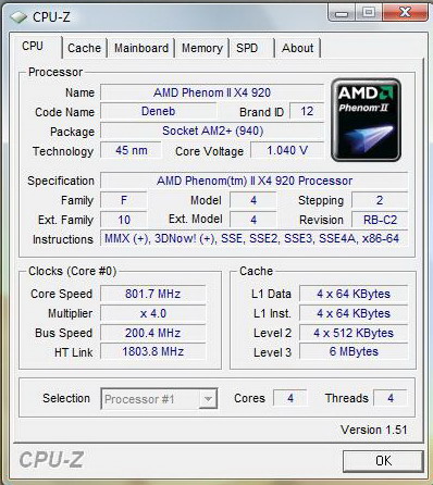

Ist es darüberhinaus normal, dass der Core Speed nur mit 800 MHz geführt wird?
Vielen Dank schonmal vorab für Eure Hilfe!
Viele Grüße
Matze

Huch, ich hatte die Uploads noch vergessen.
Die Frage nach dem CPU-Speed hat sich mittlerweile erledigt, der Multiplier wird dann erhöht, wenn er "gebraucht" wird...
