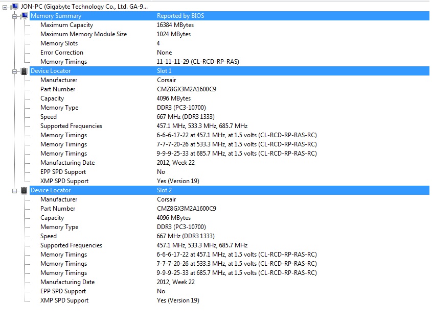

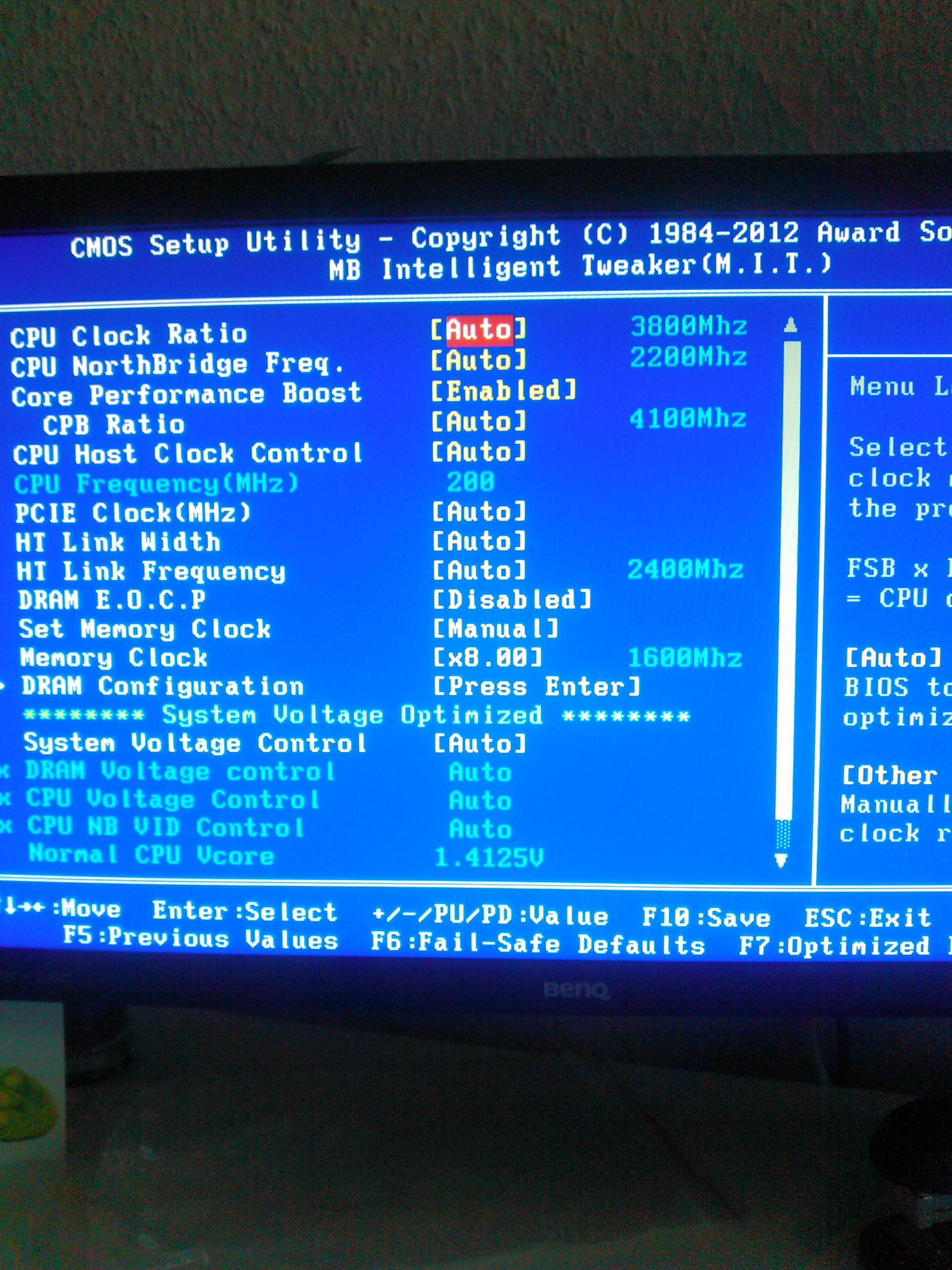

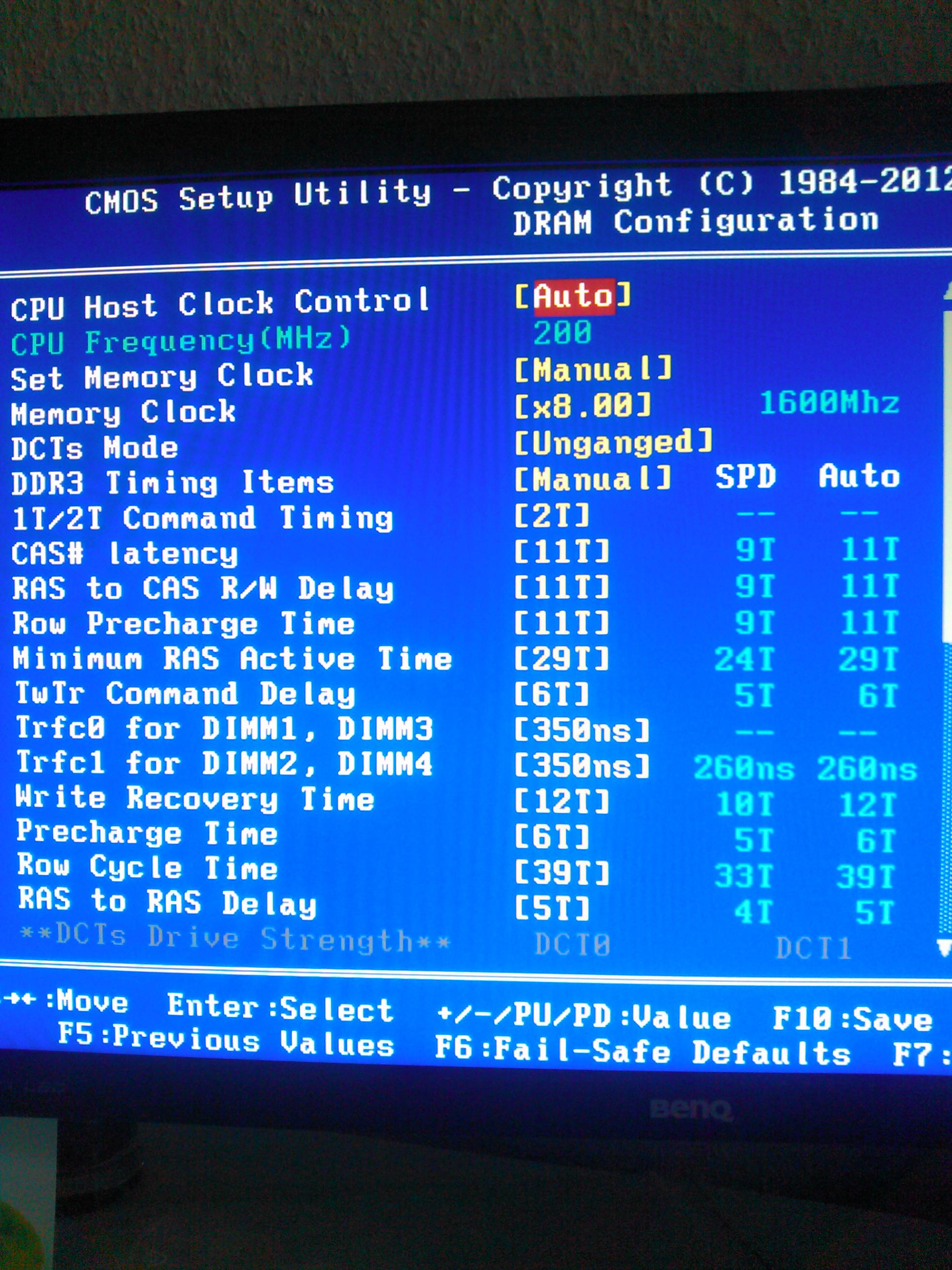

Mein größtes Problem jedoch ist, dass mein RAM nicht gescheit erkannt wird. Im Anhang mal ein ScreenShot aus WIS und die BIOS Einstellungen.
so gross ist das Problem jez nun auch wieder nicht. BIOS ist das Neueste drauf?
Die 1600er Corsair Vengeance relaisieren die 1600MHz RAM-Takt i.d.R. nur übers XMP.
Wenn dein Motherboard bzw. BIOS/ UEFI die Einstellung via XMP nicht findet/ zu lässt, dann musst du sowohl Takt als Timings manuell einstellen.
Andererseits ist der Unterschied von 1333MHz zu 1600MHz RAM-Takt zwar in Benchmarks messbar, jedoch in der Realität so gut wie nicht spürbar.
Und ja, bei der Verwendung einer SSD sollte man schon auf AHCI im BIOS/ UEFI umstellen.
Mann kann das ggfs. auch noch nachträglich im BS umstellen - siehe http://www.heisig-it.de/windows7/w7_tipp027.htm nach erfolgter Umstellung in der Registry ist ein Reboot erforderlich während des Reboot dann ab ins BIOS/ UEFI und dort auf AHCI umstellen, abspeichern, booten, etc. ....
Für SSDs wäre AHCI die bessere Option. Wegen disk error, check alle Kabelverbindungen und schau mal dir die Smartwerte der SSD an, das geht z.b. mit Crystaldiskinfo.
Dass Firefox hängen bleibt, kann viele ursachen haben. Vllt. spezifierst du, an welchen Stellen firefox hängen bleibt, z.b. sind das hauptsächlich seiten mit flash inhalt etc.? Neuinstallation von FF schon versucht inkl. Löschen aller alten Daten?
Alles oberhalb von PC 1333 ist immer noch OC und muss fast immer von Hand im BIOS eingestellt werden.
Kann dein BIOS mit XMP Profilen umgehen und der Speicher hat auch XMP dann brauchst du eigendlich nur das aktivieren.
Nicht alle AMD Boards haben das, manchmal heist das auch etwas anders. Steht aber dann im Handbuch, also mal das Buch genauer studieren! Wichtig ist vor allem das die Speicherspannung stimmt, immer noch verlangen viele 1600+ Module mehr als 1,5V!

ich benutze das Gigabyte Ga-Ma 970 UD3 und musste dort im Bios bei der Option DRAM E.O.C.P "Profile 1" einstellen damit es die 1600MHz meines Kingston Speicherkits erkannt hat vorher wollte das Board es auch nur mit 1333MHz betreiben.
Da dein Speicherkit ebendfalls mit XMP Profilen ausgestattet ist sollte dies helfen.
