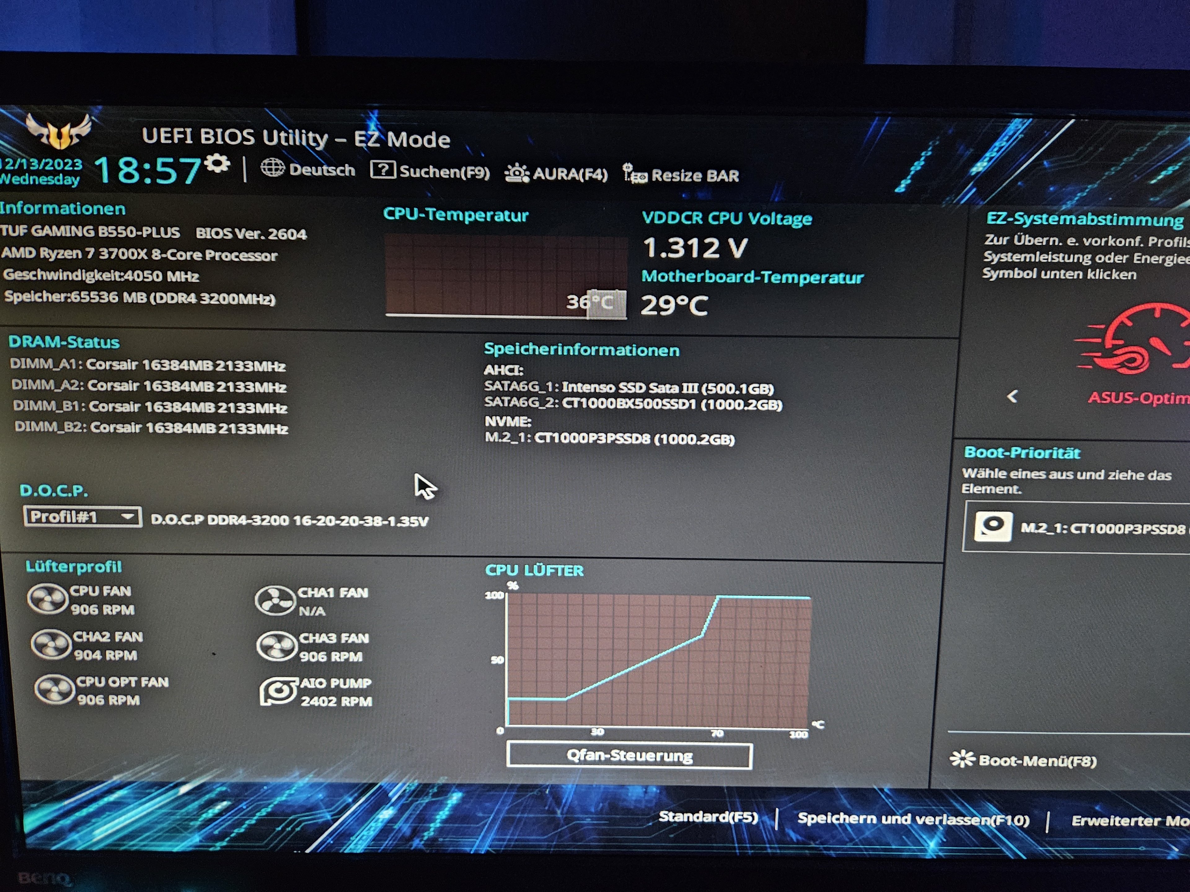

Kann mir jemand sagen ob mein RAM richtig eingestellt ist? Es handelt sich um den corsair vengance ddr4 rgb pro pc4-28800 3600
Unten mal ein Bild vom bios

Und xmp oder docp geladen?
Weiterhin Vollbestückung und nur 3000er ryzen wird schwer mit vollem Takt.

Ja, läuft mit 3200. Lass dich nicht durch "DRAM-Status" irritieren. Links oben steht 3200 MHz und im "Erweiterten Modus" wird dann sicher rechts auch 3200 MHz angezeigt. XMP-Profil scheint ja aktiviert zu sein!
Geh mal in "Erweiterten Modus" da steht dann rechts Speed und Spannung von RAM.
Reaktionen: Cat Toaster, bondki und NameHere
Davon abgesehen im Screenshot steht ja UNTER den 4 aufgelisteten DRAM Modulen doch exakt der D.O.C.P. Wert, nämlich das geladene "Profil 1" mit 3200 CL 16 samt Spannung von 1,35V.

Da steht, dass das DOCP Profil gewählt ist.
Was Tatsache ist, könnte man mal mit CPU-Z überprüfen.

ob der RAM wirklich mit 3200 läuft kann du unter Winddofs mit CPU-Z sehen. Alternativ Hardware-Info mit der Systemübersicht
Okay also lasse ich das alles so ? Habe jetzt auch keine Probleme gemerkt
Hatte mich nur gewundert
