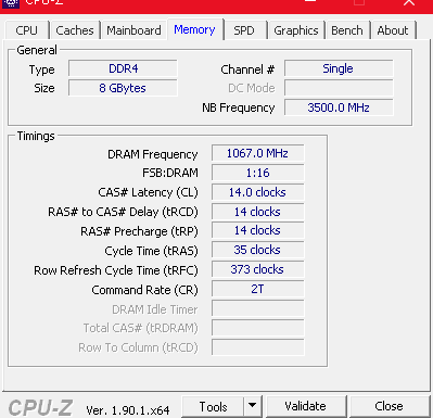

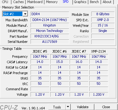

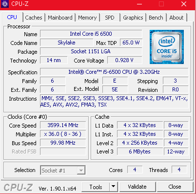

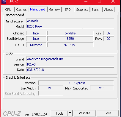

  • screenshots CPU-Z posten(CPU/Mainboard/Memory/SPD pro belegtem Slot)
Und so läuft der Rechner aktuell stabil?
