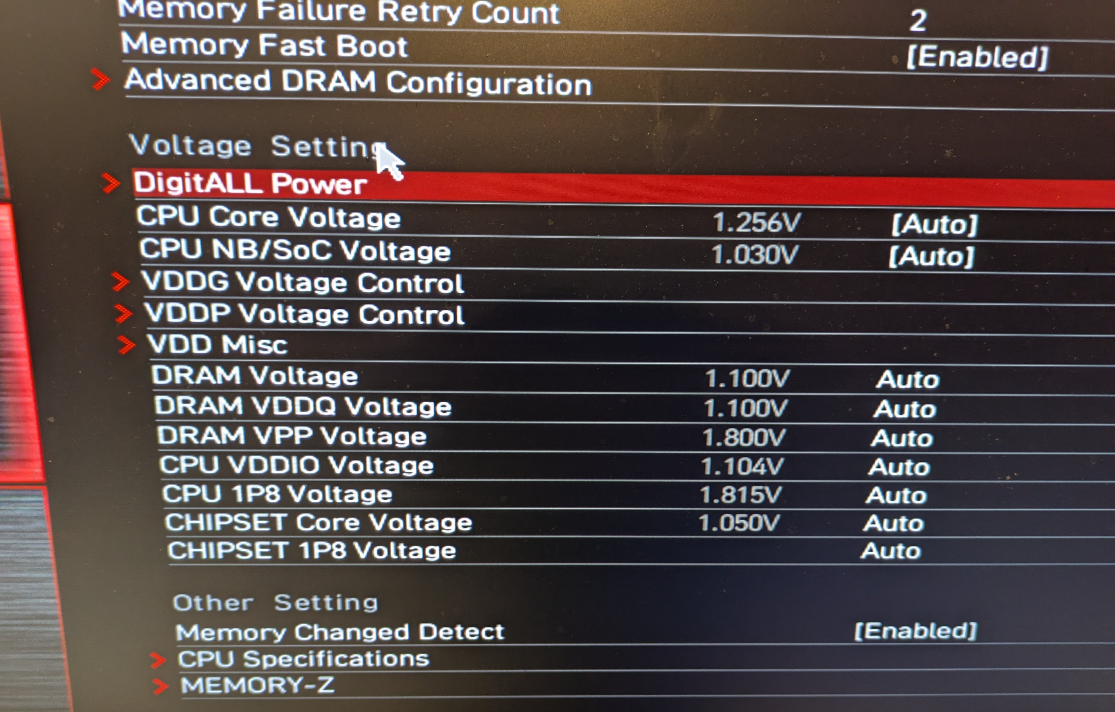

Ich bin der Sache mit der fehlerhaften Spannung mal auf die Spur gegangen.
Die Werte ergeben für mich gar keinen Sinn. Laut Hersteller sollte die Spannung für den RAM (also DRAM Voltage) bei 1.35 Volt liegen. Leider sehe ich keine Option, daran selbst was zu machen, sie sind fest auf Auto gestellt.
Eventuell gibt es irgendwo ein Menü wo man Zugriff auf die Spannungen bekommt.
Bei meinem ASRock is das Zeug auch alles versteckt, da muss ich erst son Advanced Menü öffnen und dann auch X Reiter durchsuchen bis ich mal zur Spannung komme, einfach mal durchwühlen
