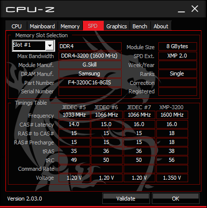

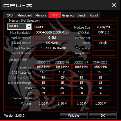

Hallo, ich hätte eine Frage bezüglich des Ram OC. Ich habe zwei GSkill Kits in meinem PC, einmal Ripjaws 3200mhz cl16 und einmal Aegis 3200mhz cl16. Beide Kits laufen ohne irgendwas einzustellen stabil unter windows 11, aber sollte man das XMP Profil laden um sie mit 3200 mhz laufen zu lassen, läuft das System instabil und es kommt zu abstürzen. Sowohl MemTest86 und Prime95 geben beim Test Fehler aus. Was funktionierte war das Kit auf 3000 mhz zu übertakten jedoch nach einer Neuinstallation von Windows funktioniert dies auch nicht mehr. Alles was über 2133 mhz geht führt zu Fehlern, Abstürzen etc. Ich habe auch schon versucht die Timings einzustellen, die Spannung zu erhöhen aber alles hat bis jz nichts gebracht. Meine Frage wäre es ob man diese Kits zsm überhaupt übertakten kann ohne dass das System instabil wird und was man dafür machen müsste, also im Bios etc.
Mein System besteht aus:
-Ryzen 5 3600
-Msi B450 A-Pro MAX
-32gb DDR4 siehe oben.
Im Anhang einmal die Daten aus CPU-Z, und der Fehler aus Prime95.
Bei CPU-Z werden aus irgendeinem Grund die Ram-Bänke so angezeigt dass,
der Aegis die ersten beiden Slots belegt und der Ripjaws 3-4. Jedoch Sitzen die
Aegis module auf Slot 1 und 3 und die Ripjaws auf 2 und 4.

Hast du mal getestet wie es sich verhält wenn z.B. der AEGIS in A1+A2 und die Ripjaws in B1+B2 steckt? Momentan hast du in beiden Speicherkanälen Mischbestückung, evtl. läuft es besser wenn pro Channel die gleichen Riegel verbaut sind.
Die beiden Kits haben auch verschiedene Speicherchips verbaut. Der AEGIS hat Samsung (verm. C-Die), Ripjaws SK Hynix.
