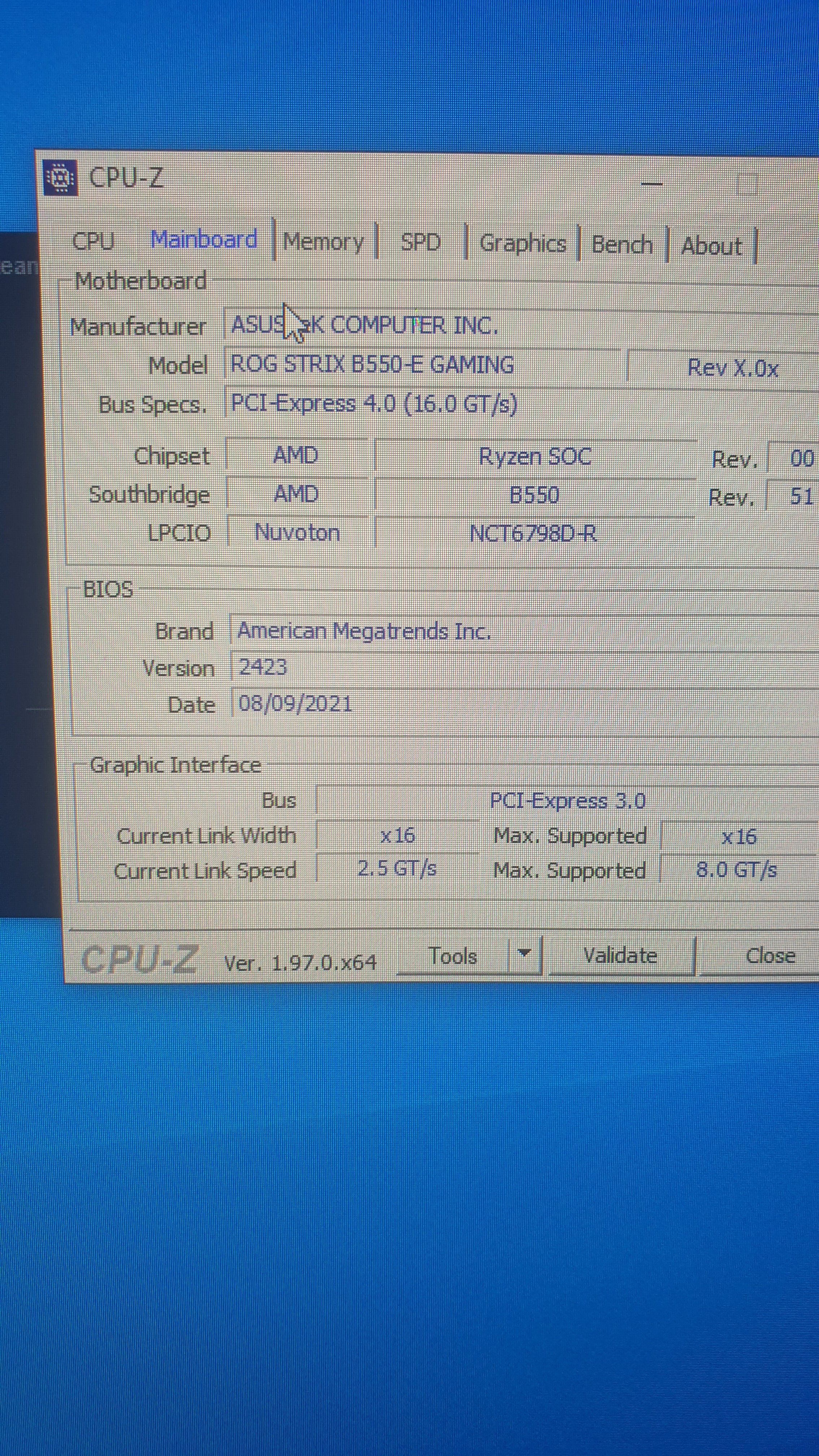

@DFGBIG
Welche BIOS Version ist auf deinem ASUS? Kannst du mit CPU-Z prüfen. Hier den Reiter "Mainboard" ansehen.
Ich würde auch mal das BIOS aktualisieren. Da gibt es einige Versionen mit "improve system Stability".
Wird dein RAM vom BIOS richtig eingestellt? Sollte der mit den gekauften 3200 MHz funktionieren, dann mal prüfen ob dieser mit mindestens 1.35 V betrieben wird. Dazu ebenfalls CPU-z nutzen und den Reiter "Memory" aufrufen.

Ich weiß grad leider nicht ausm Kopf welche Version ich habe, aber werde ich sobald ich zuhause bin nachschauen und berichten.
@motorazrv3
Ich weiß leider die aktuelle bios version nicht ausm kopf, aber werde ich nach schauen sobald ich zuhause bin.

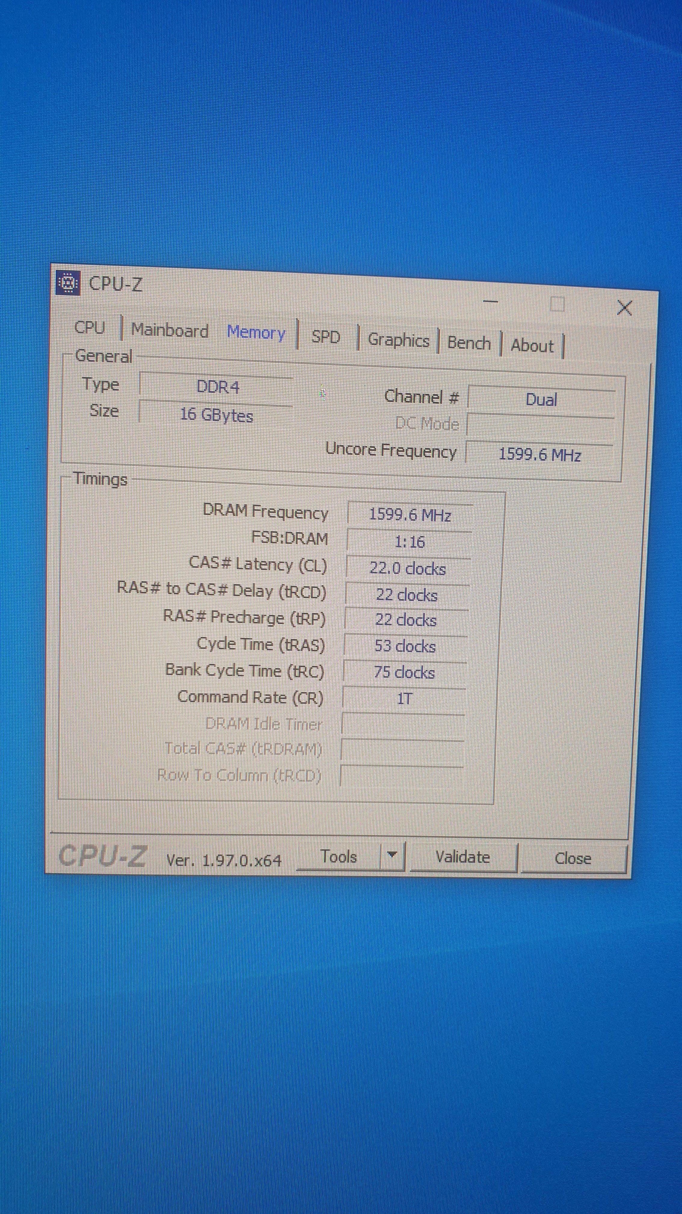

Also am Anfang hatte ich Probleme mit dem RAM da er mir im bios nur 1600mhz angezeigt hatte.
Da habe ich denn im internet was gelesen das man dies auch im Bios einstellen konnte.
Habe ich auch gemacht nun wird er mir mot 3200 angezeigt und im CPU Z zeigt er mir an 1599mhz dual channel was glaube ich auch korrekt ist ?
Das mit den 1.35V müsste ich nochmal nach schauen
@Restart001 dies habe ich allerdings aktiviert weil mir sonst nur 1600 MHz vom RAM angezeigt wurden sind?
@motorazrv3
Wollte ich grad nachgucken aber ist wieder hängengeblieben nach 2 Stunden c.a
So sieht im CPU Z aus und das BIOS was drauf ist nun ist er aber wieder hängen geblieben

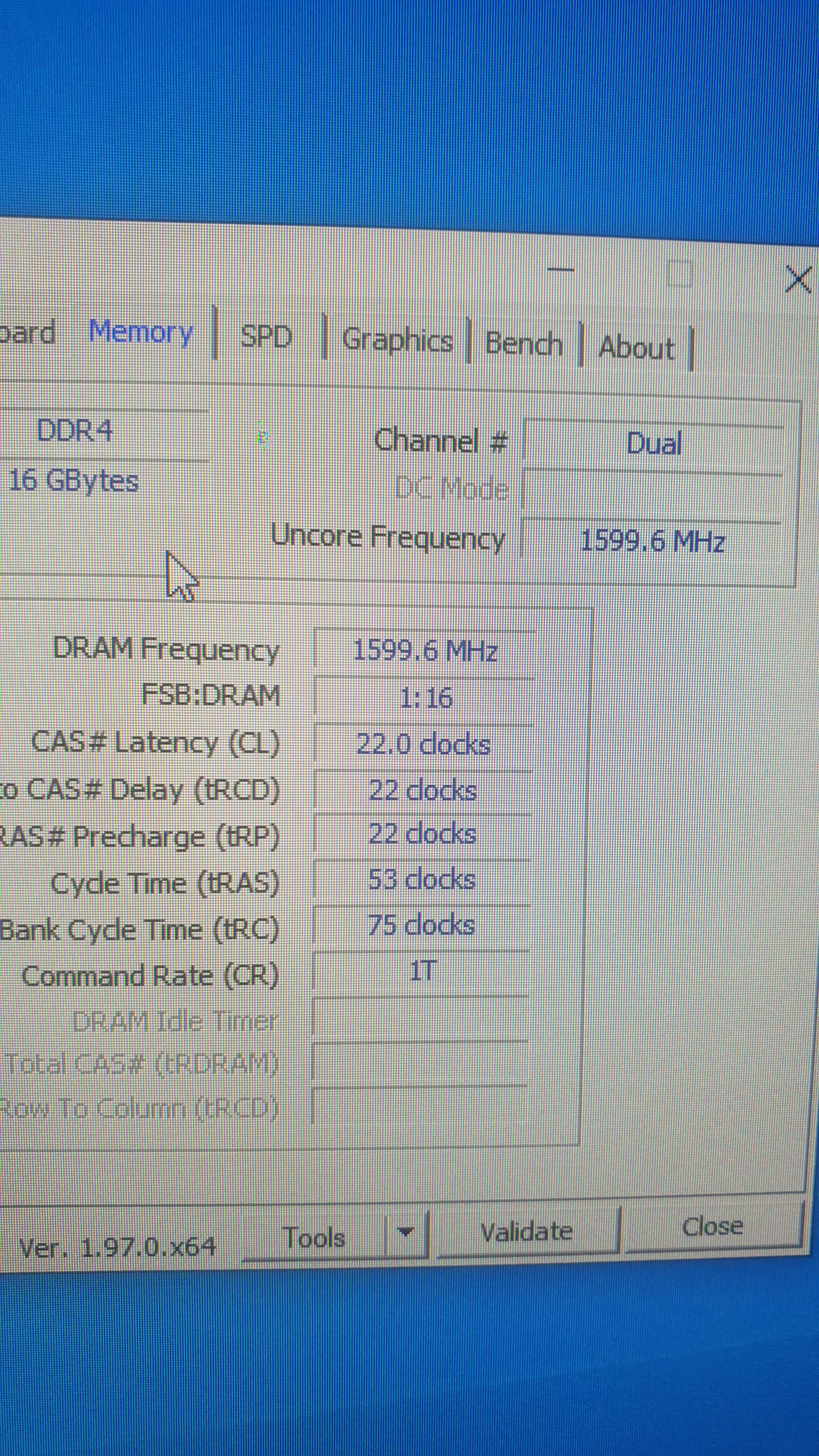

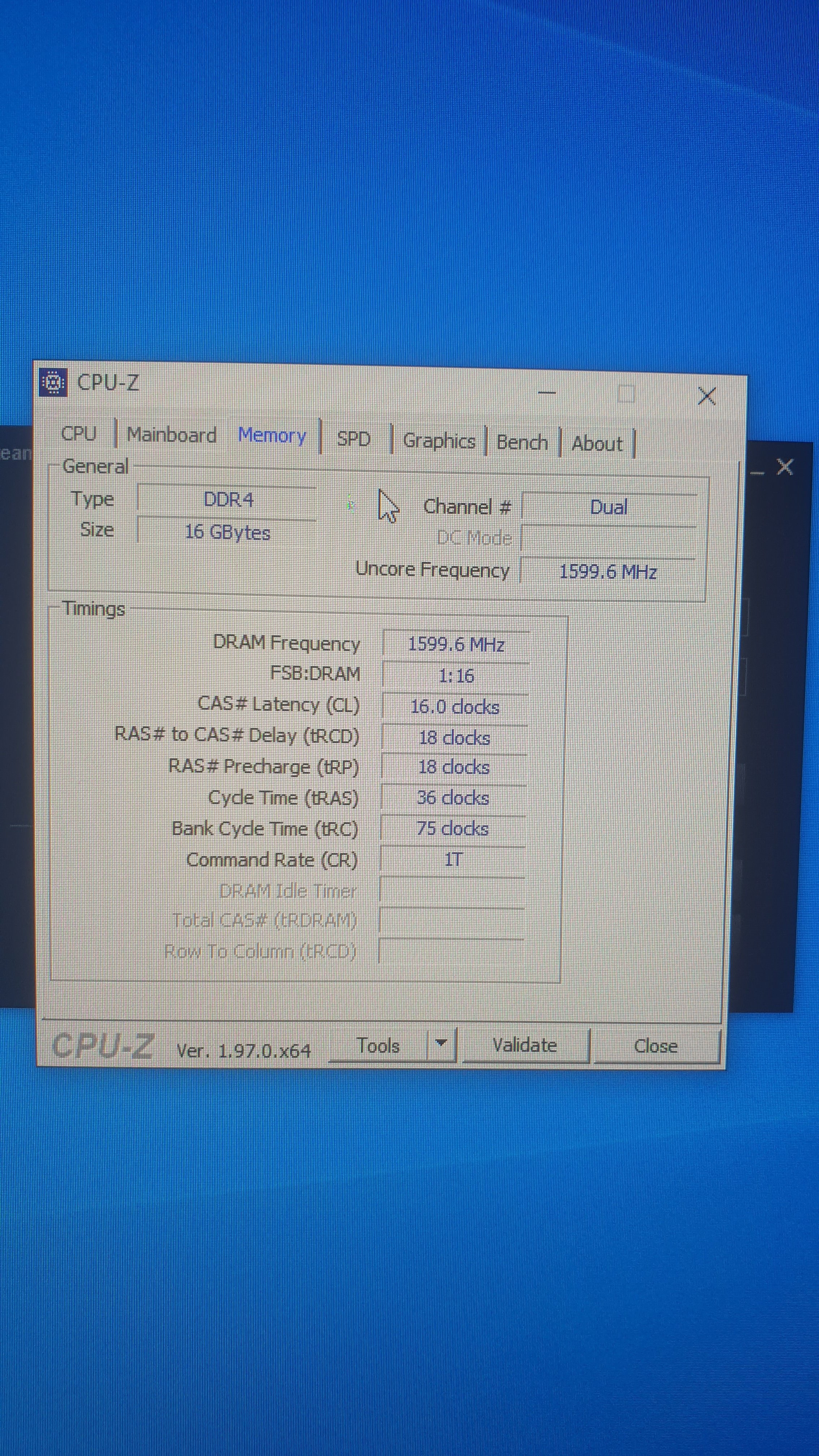

@motorazrv3
Laut bios sind 1.350V eingestellt für den RAM
Ich habe nun D.O.C.P auf manuel gestellt und auf 3200mhz wieder gestellt ist das korrekt?
Sobald ich auch auto stelle springt der automatisch auf 2133mhz?
Nun haben sich allerdings diese Werte verändert
Latenzen unter Auto sehr hoch falls das hilft bei der Fehleranalyse
