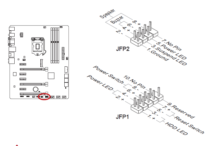

Frontpanel ist schon richtig JFP2
http://www.abload.de/img/speaker0uip.jpg
Ob das Bios das aktuellste ist wissen wir ja auch nicht.Deine Cpu wird nicht mit der ersten Bios Version unterstützt.Vielleicht kann man am Barcode des Boards erkennen wann es hergestellt worden ist.
Würde aber vorher nochmal Das Board ausbauen und ausserhalb vom Gehäuse testen mit einem Ram Riegel.
starten kannst du das Board dann mit einem Schraubendreher indem du die beiden Powerswitch pins überbrückst am Frontpanel.
Ob pins vom Sockel verbogen sind kannst du auch noch überprüfen,dazu musst du aber den Kühler wieder abmontieren und die Wärmeleitpaste wieder erneuern.Alles sehr ärgerlich ich weiß.

aha! Vielen Dank für deine hilfreiche Antwort! Du meinst die Pins 4 und 6 und/oder 2 und 8 von JFP2.
Nun habe ich das Problem, dass bei aller Hardware, die ich habe, kein Stecker dabei ist, der auf die Pins von JFP2 kommen soll. Audio fürs Front Panel geht über JAUD1.
Es muss also zusätzliche Hardware her? Wenn ja, was? Werde mal gleich ein wenig googeln.

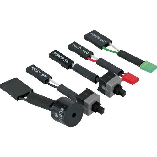

Hallo nochmal,
ich brauche wohl sowas
Oder?

Nur den Beeper,das andere nicht.
und ja ist 4 pol. und kommt auf 8,6,4,2 des JFP2
