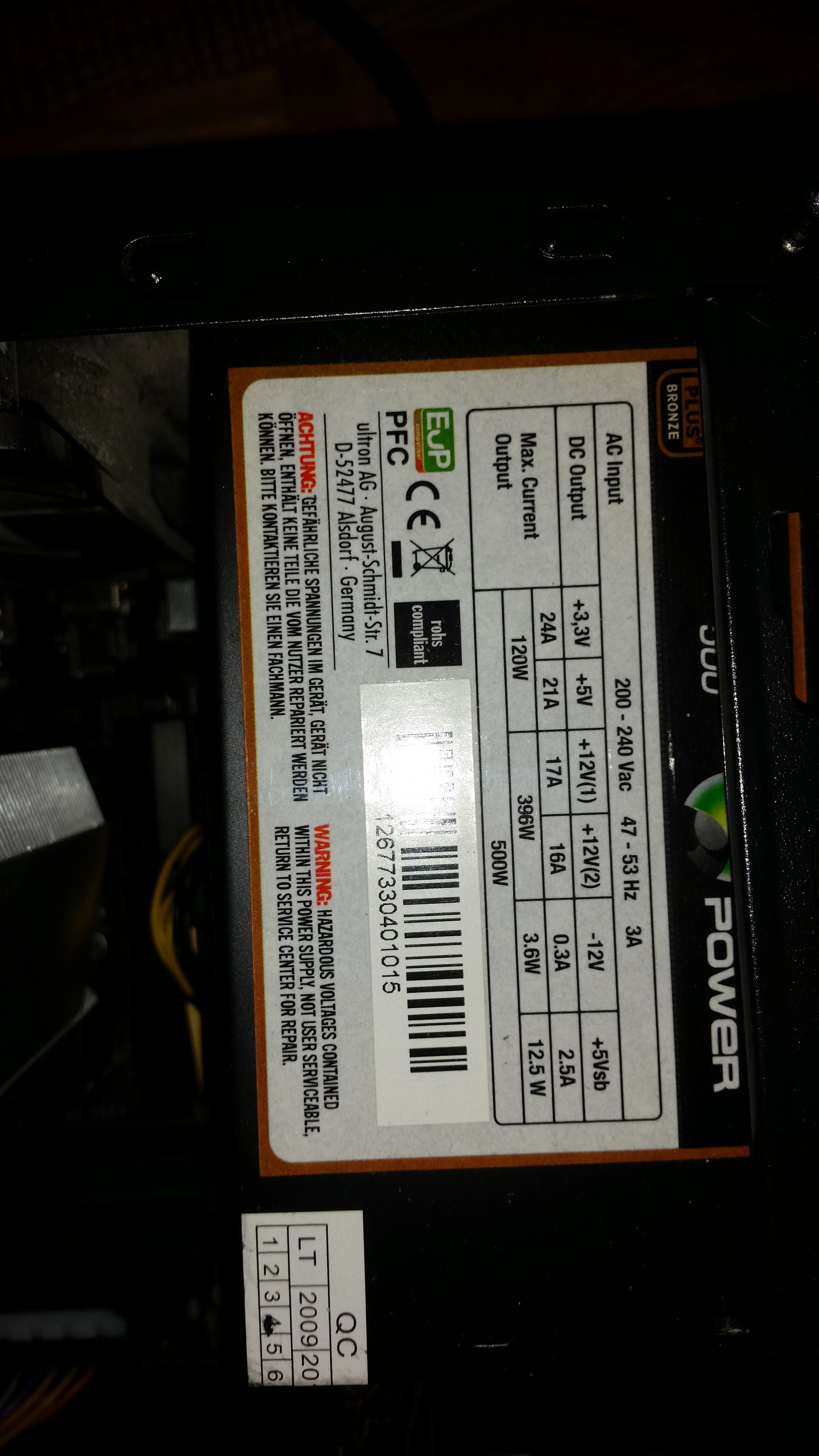

Allerdings sollte eine Neuinstallation vom Stick Funktionieren. Was für ein Netzteil ist das genau? Und hast du alles richtig angeschlossen, auch die Grafikkarte?

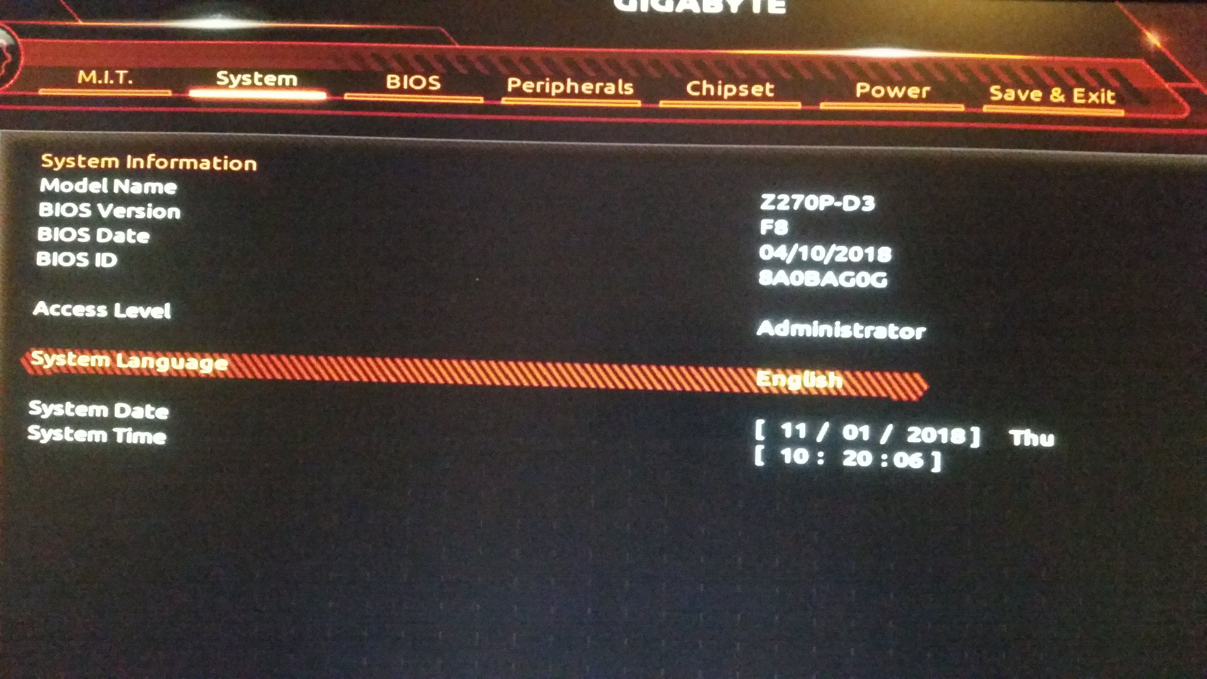

Merkwürdig erscheint mir auch, daß die Ram-Riegel erst Funktionieren, wenn die Timings selbst im Bios eingetragen bzw. aktiviert wurden. Hast du das neueste Bios Update für das Board?

- das Bios ist das "F8" und wurde am 04.10.2018 eingerichtet :)

- das is mein Netzteil:

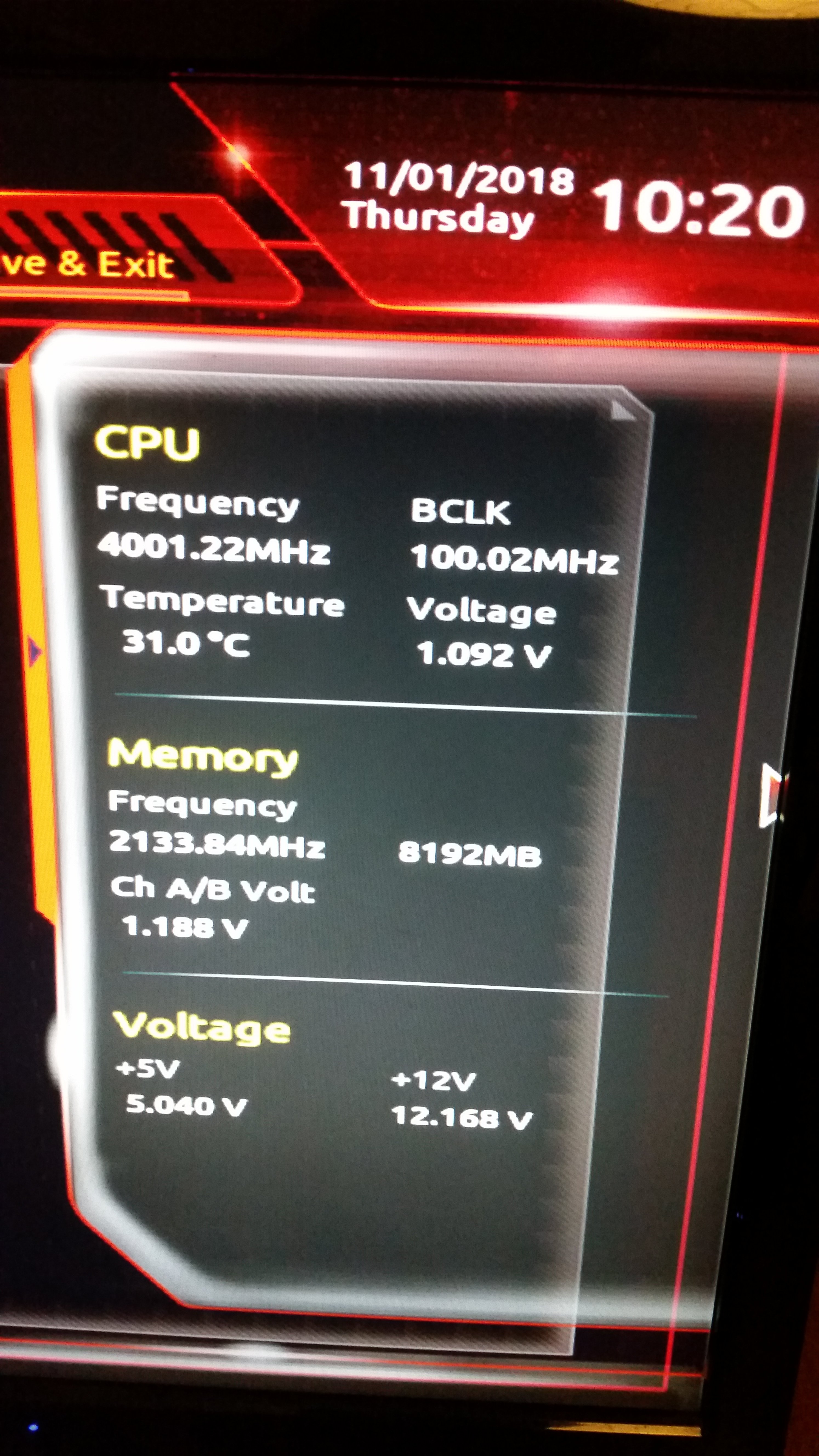

- und hier nochmal das BIOS mit der Hardware:

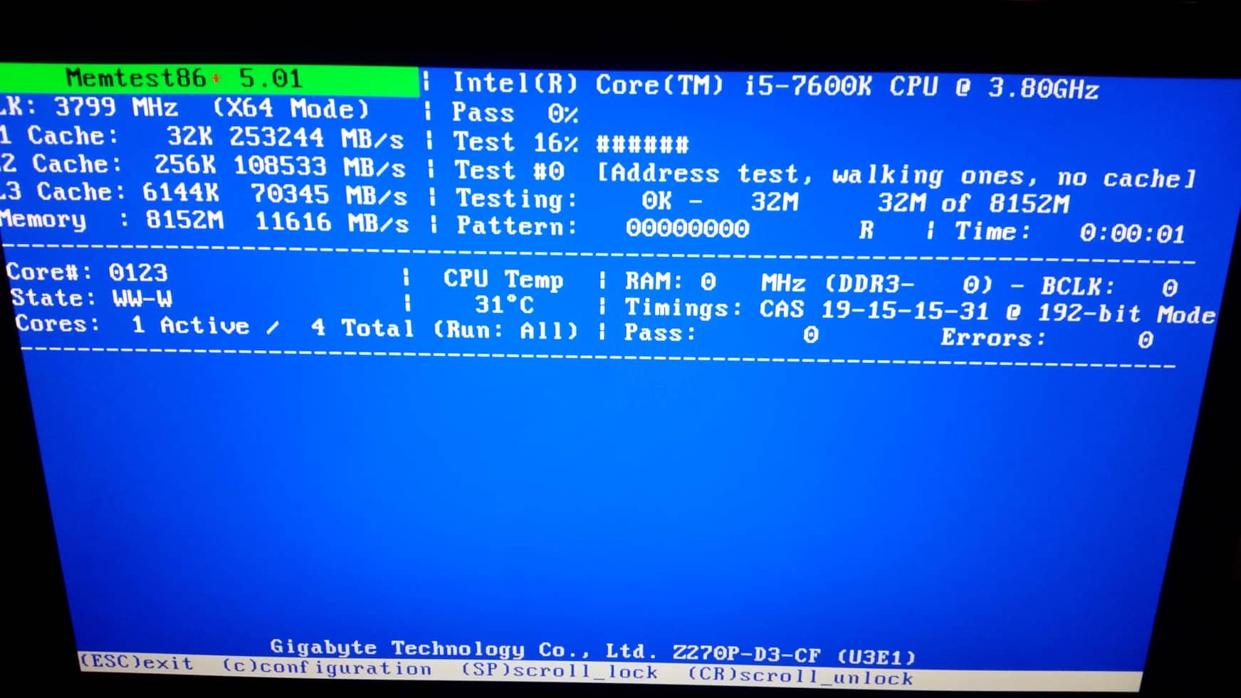

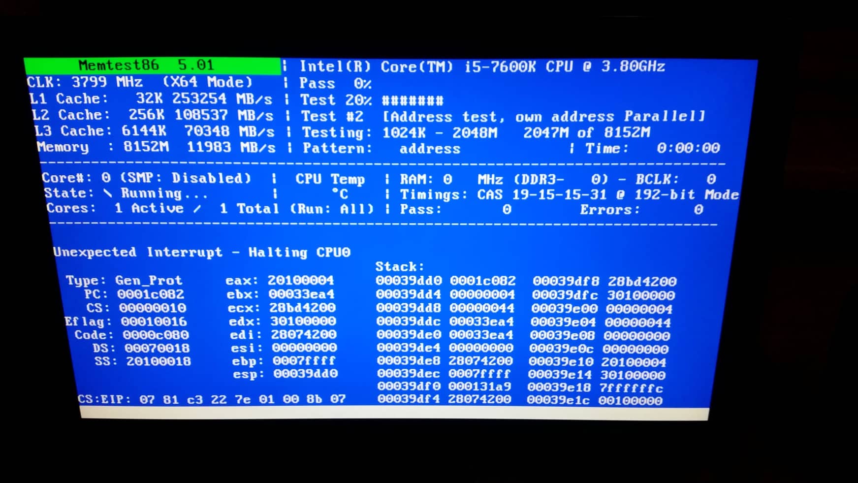

Ich habe jetzt mal memtest ausprobiert und es kommt entweder eine fehlermeldung oder der Test frezzt :/
Der RAM ist neu und sollte nicht kaputt sein. Könnte es auch ein Kompatibilitätsproblem sein? Der RAM steht aufjedenfall nicht auf der Kompatibilitätsliste des Mainboards.

@ TE , dann mach doch erst mal einen richtigen Memtest.
MemTest86 V7.5 Free Edition (UEFI/MBR)
Mal auf einen USB-Stick schreiben und im U-EFI booten.
