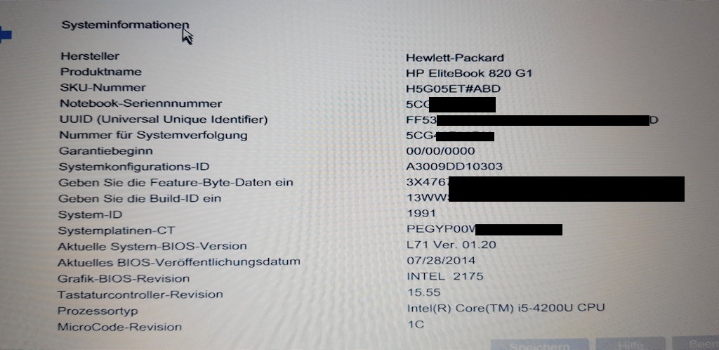

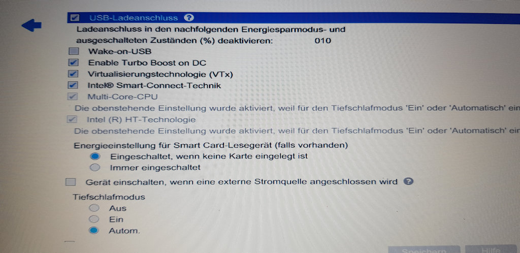

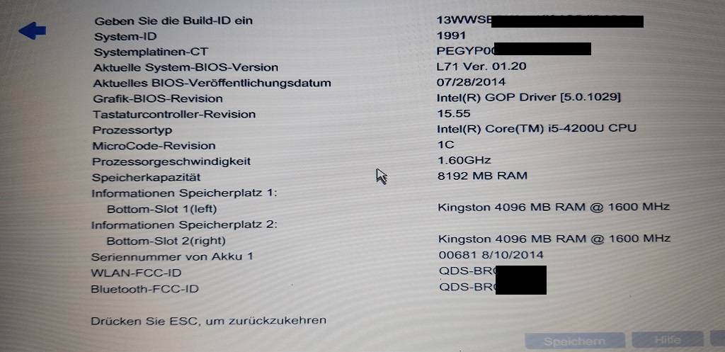

habe hier ein gebrauchtes HP EliteBook 820 G1 mit 8GB RAM von Kingston. Der Speicher ist von HP nicht zertifiziert und daher meckert das NB bei wirklich jedem Neustart. Kann man das irgendwie abschalten?
Gruß
Sascha

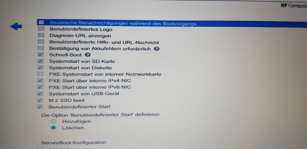

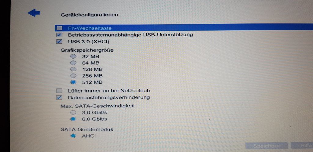

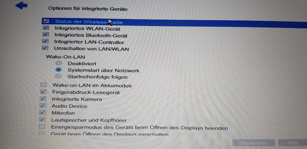

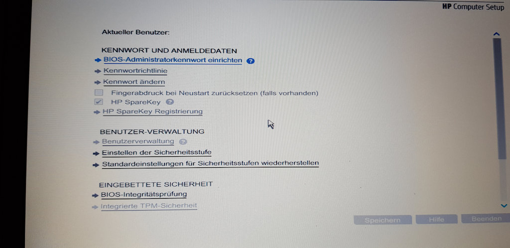

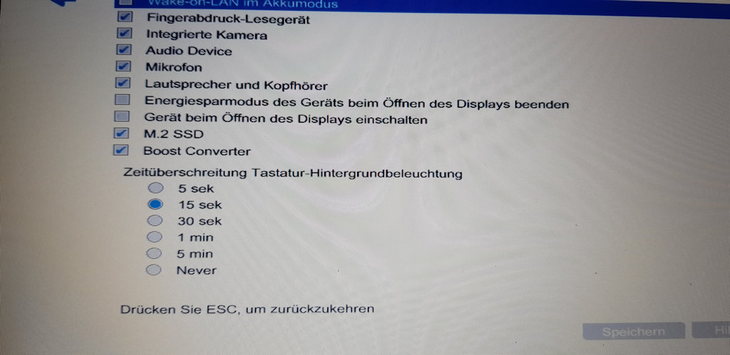

Was gibt denn das BIOS so her?
Wenns dafür im BIOS keine Option gibt, eher nicht.
Leider ein HP verkmukstes UEFI... da steigt kein Mensch durch. Hatte jetzt gehofft das mir einer hätte sagen können ...geh da hin, und dann passt das. Das was ich bisher vom UEFI sehen konnte, passt zumindest nicht mit den Warnmeldungen
Bilder vom Uefi würden sicher helfen.
Hat ja nicht jeder so ein Gerät zu Hause?
ok, mache ich gleich...
/edit: Bilder sind da

ok, wenn das hilft...
Ist mir persönlich neu dass die HP-Dinger meckern wenn man einen anderen RAM verbaut. Soweit ich weiß baut HP sogar selbst gern mal Kingston-RAM ein, ohne dass der "HP certified" ist. Hast du ggf. auch ein Bild von der Meldung?
Das Bios-Update, das dir vorgeschlagen wurde könnte dein Problem beheben. HP patched dort viel, was nicht in den Patchnotes dokumentiert ist.
Ein Bild von den "gemecker" wäre auch hilfreich...
ok, Problem gefunden. Das wird sich nicht abschalten lassen, da es eine Schutzmeldung von der CPU ist. Im NB wurde DDR3 ohne L eingebaut...also wird der RAM auch getauscht...
Nein, das ist keine Schutzschaltung. Das ist einfach nur eine Liste von Rammodulen im Bios hinterlegt, welche vom Gerät akzeptiert werden... das gleiche "Problem" haben auch unzählige Lenovo und Dell Notebooks.
ok, da gehe ich mit soweit. Dennoch benötigt die eingebaute CPU einen DDR3L Speicher und nicht den DDR3, oder?
Naja, benötigt würde ich nun nicht unterschreiben... aber es ist auf jeden Fall empfohlen von Intel. Ich habe auch schon DDR3 Module in Geräten betrieben, welche eigentlich nur mit DDR3L laufen sollten.
