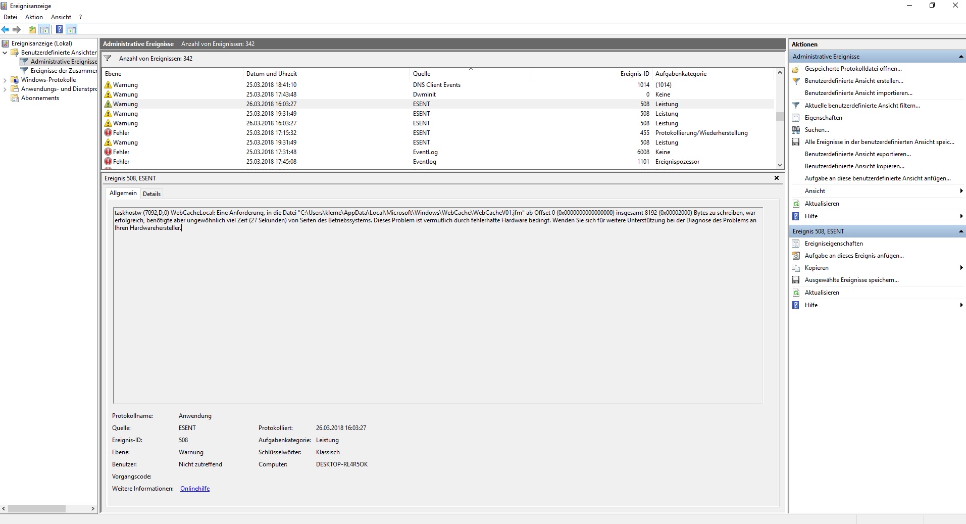

Was mir aufgefallen ist, ist dass meine SSD auf 100% Auslastung in dieser Zeit kommt.
Bei der Ereignisanzeige bin ich dann hier rauf gestoßen: https://www.computerbase.de/forum/attachments/ereignisanzeige-jpg.672700/
Verusuche den Fehler zu beheben habe ich schon vorgenommen. Hier mal eine kleine liste:

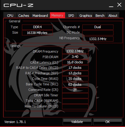

Was mich auch wundert ist bei meinem Arbeitsspeicher ist die NB Frequency die ich bei CPU-Z angezeigt bekomme.
Habe mal bei einem Freund geschaut welcher die gleichen ram module verbaut hat wie ich. Er hat jedoch eine NB Frequency von 4200MHz...
https://www.computerbase.de/forum/attachments/cpuzram-jpg.672707/
Gebracht hat nur leider garnichts und somit bin ich mit meinem Laienhaften PC wissen auch am Ende und hoffe jemand kann mir weiterhelfen.

Ich würde, aus dem Bauch heraus, auf einen Defekt mit einem Laufwerk tippen.
CrystalDiskInfo laden
Vollständigen Screenshot, mit allen Werten hier posten. Und zwar auch von allen Laufwerken, dass muss nicht das Systemlaufwerk sein, was Fehler auslöst.
