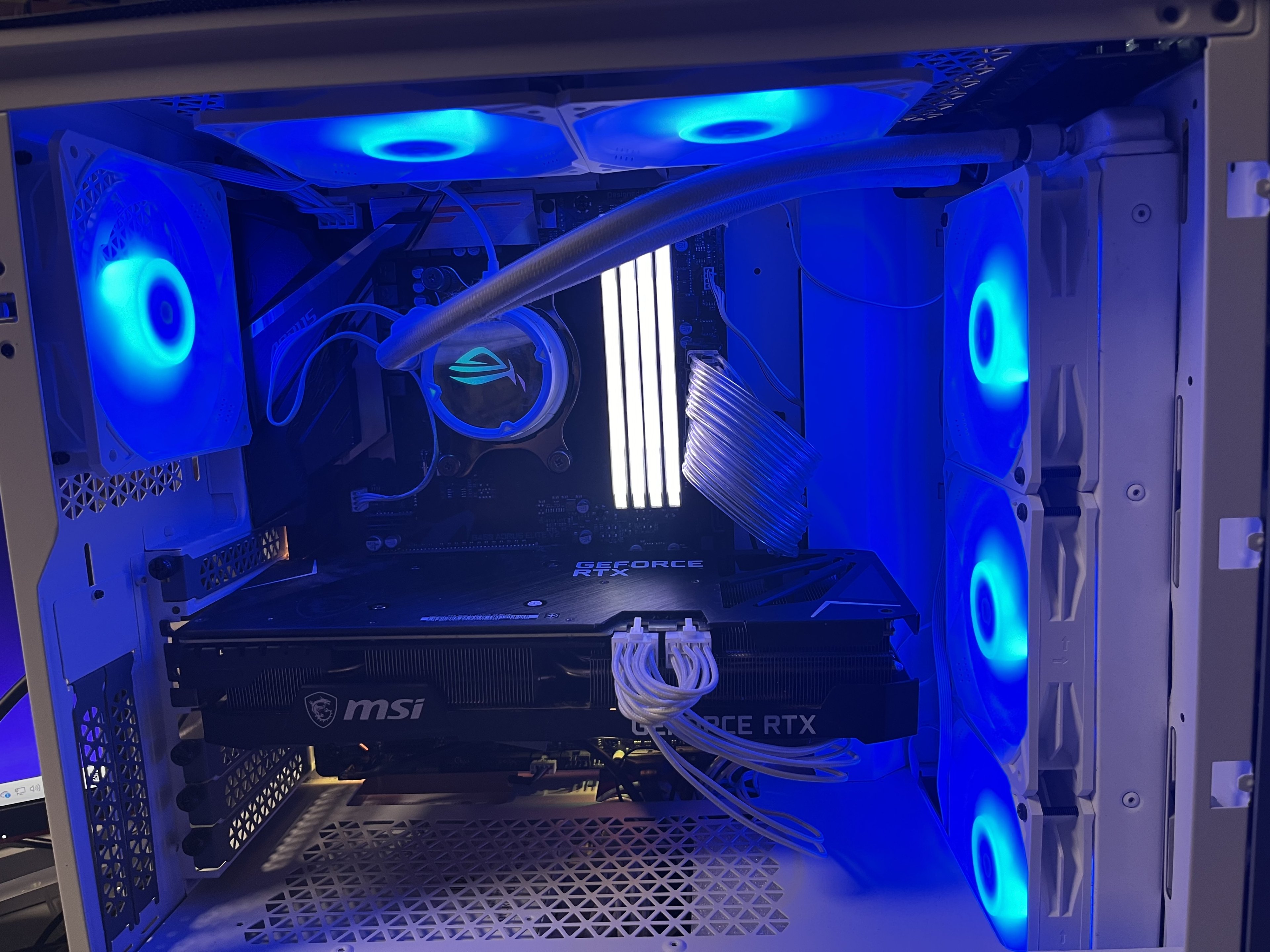

Vorab die ram Riegel leuchten der pc startet wird einfach nur nicht im Windows task Manager erkannt und CPU z zeigt auch 32 an
Bios tot geflasht CPU Pins kontrolliert neu zusammengebaut ich bin sprachlos weiß nicht mehr weiter kann mir wer helfen?

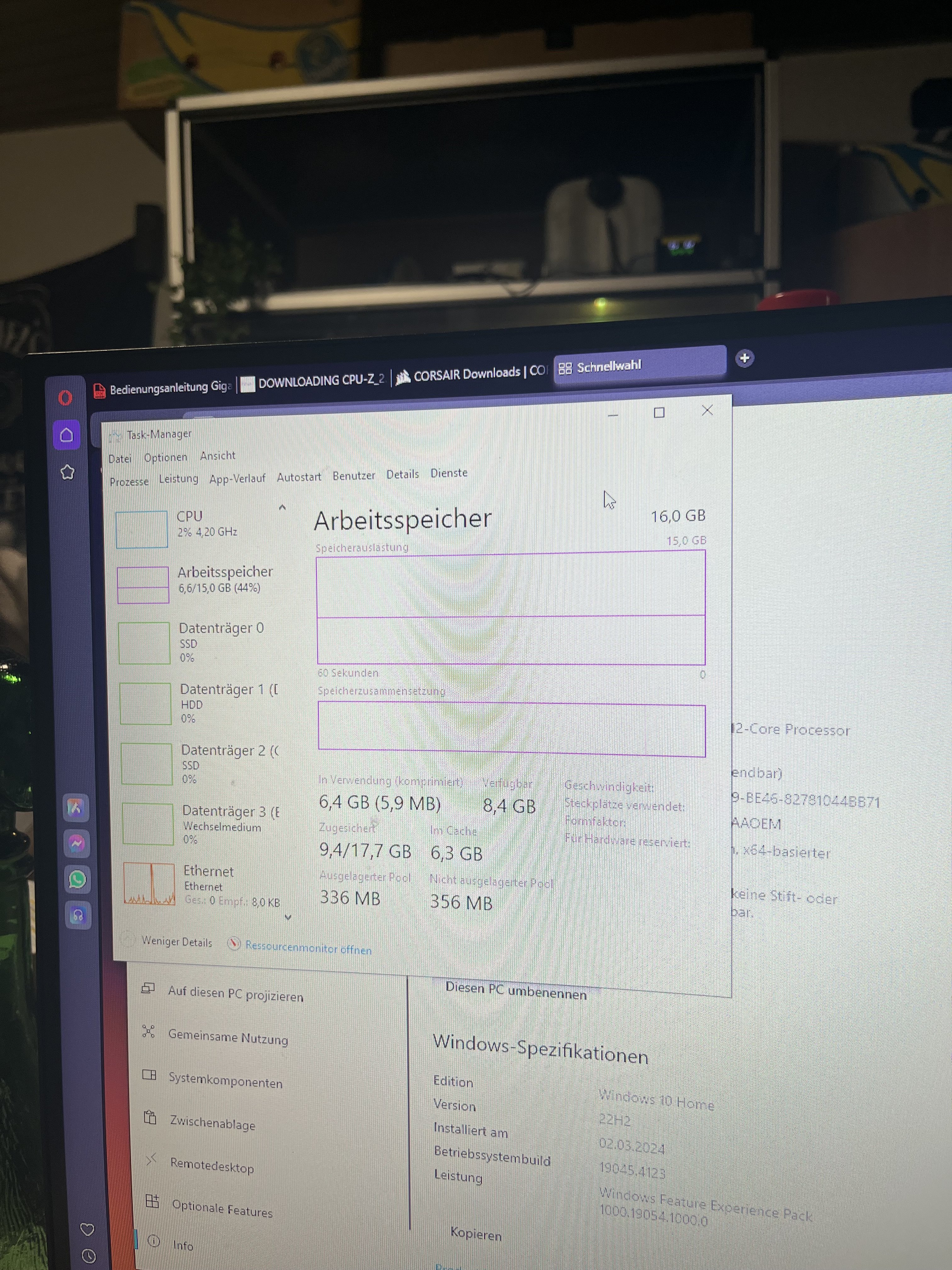

Screenshots vom Taskmanager würden nicht schaden.
Kannst du hier direkt hochladen. Machen mit Win+Shift+S und dann nur den nötigen Bereich, z:b sowas:

Ja sie funktionieren alle ich kann die sogar in der corsair App einstellen alle wechseln die Farbe die App erkennt sie ebenfalls laufen alle auf den a channel

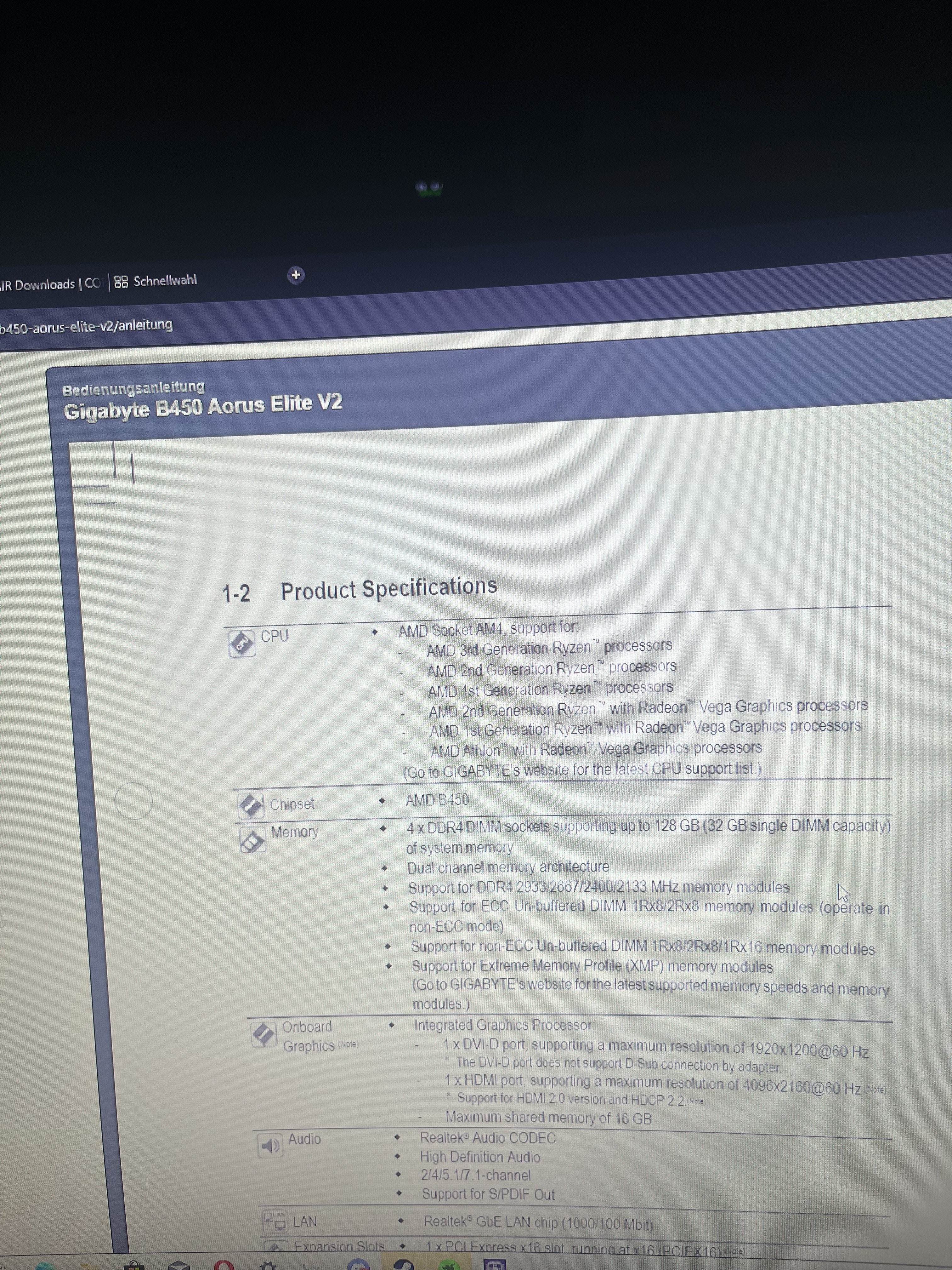

Unterstütz dein Board RAM OC (XMP=OC) in Vollbestückung?
Das ist eher selten der Fall. Schau mal ins Handbuch.
Mein x470 kann auch kein 3200 in Vollbestückung - 3100er OC funktioniert hingegen....

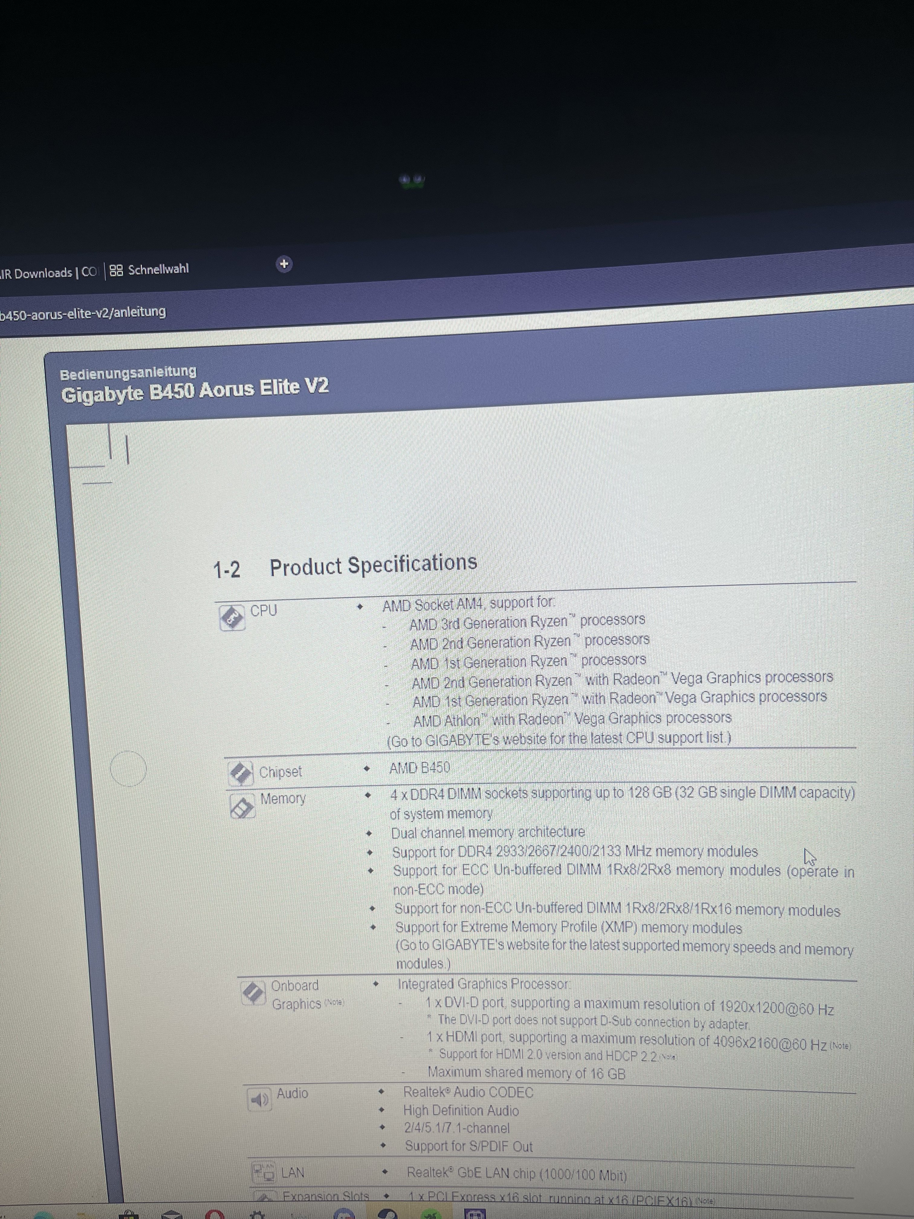

https://www.gigabyte.com/Motherboard/B450-AORUS-Elite-V2-rev-1x/support#support-doc
----->Vermeer
https://download.gigabyte.com/FileL...ermeer.pdf?v=0c86ebd6a016518be702daa410111b8c
Das hab ich vergessen zu erwähnen 5600 hatte ich davor hat 32gb erkannt
Man könnte sagen nachdem ich den 5900x eingebaut habe und Tpm ist nicht aktiviert und xmp ebenfalls nicht könnte aber ein Profil auswählen bei xmp 2133 ist eingestellt wie auf dem Bild zu sehen würde auf 3200 laufen obwohl im mainboard Handbuch steht 2933 max

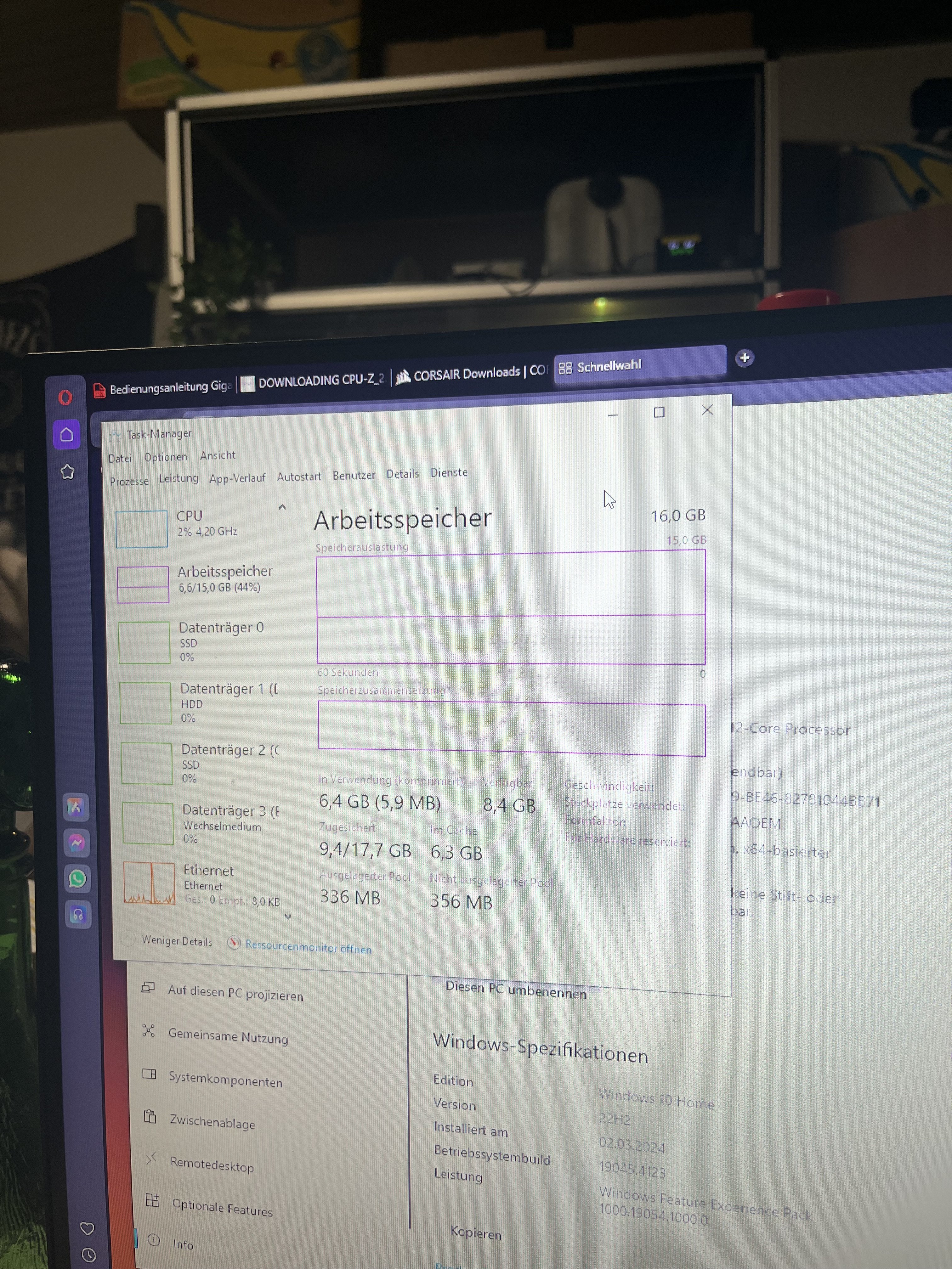

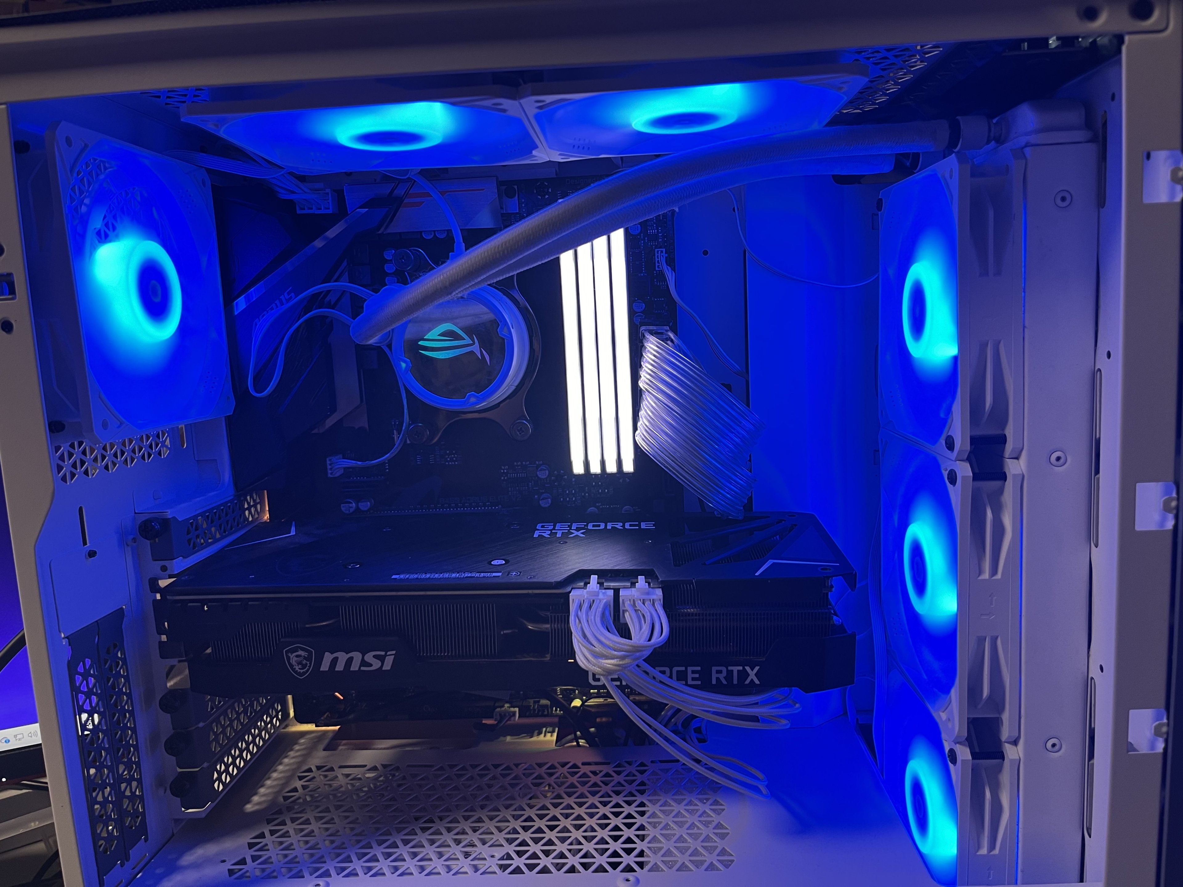

Hier nochmal ein kleines Argument dazu, zwecks erkennungs

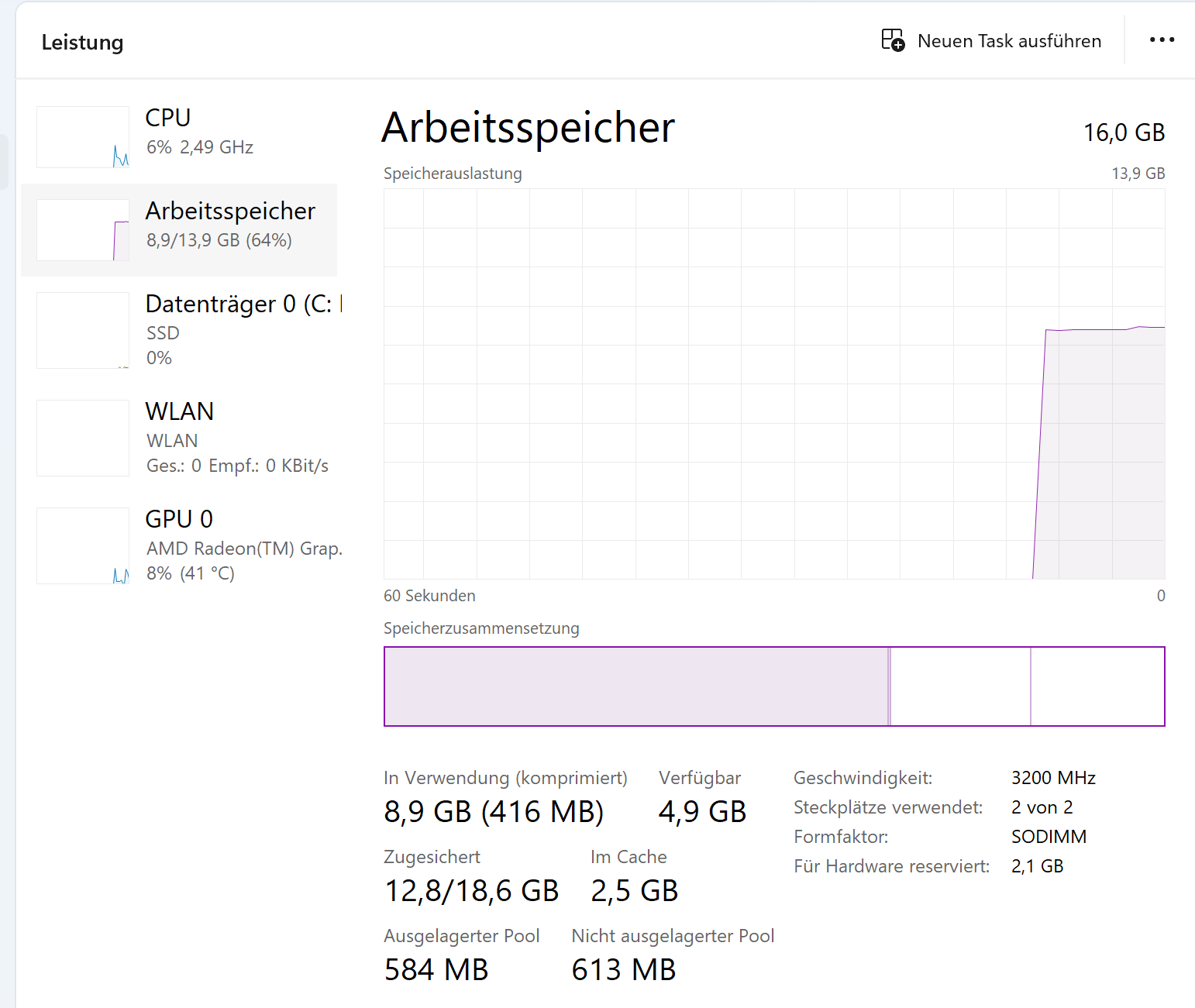

Melden den der Taskmanager auch "Steckplätze verwendet: 4 von 4" und werden die Module auch bei SPD in CPU-Z angezeigt?
Das sie in iCUE auftauchen sagt nur bedingt etwas, da die Steuerung mehr oder weniger unabhängig vom eigentlich Modul technisch arbeitet.
CPU z ja in Windows nein genau das ist ja mein problem was mich komisch macht xmp aktiviert ram läuft trotzdem auf 2133 mhz obwohl Bios steht 3200
Waren die Module ausgebaut? Falls diese schief stecken, dann ist es absolut möglich, dann sie erkannt werden und die LEDs auch leuchten, aber nicht funktionieren, wenn nur das SPD ausgelesen wird und der DATA Channel Spannung bekommt.
Also zur Sicherheit nochmal prüfen, ob die Klammern richtig eingerastet sind.
