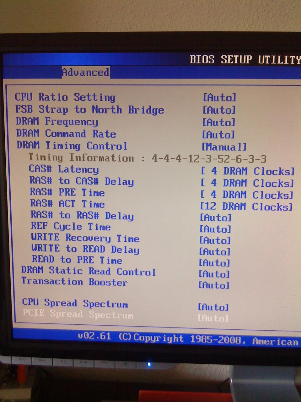

Die Volteinstellung gibt es nicht. Ich mache kurz einen Screen und poste es in wenigen Minuten.

Hier kommt noch später einen Screen des BIOS.

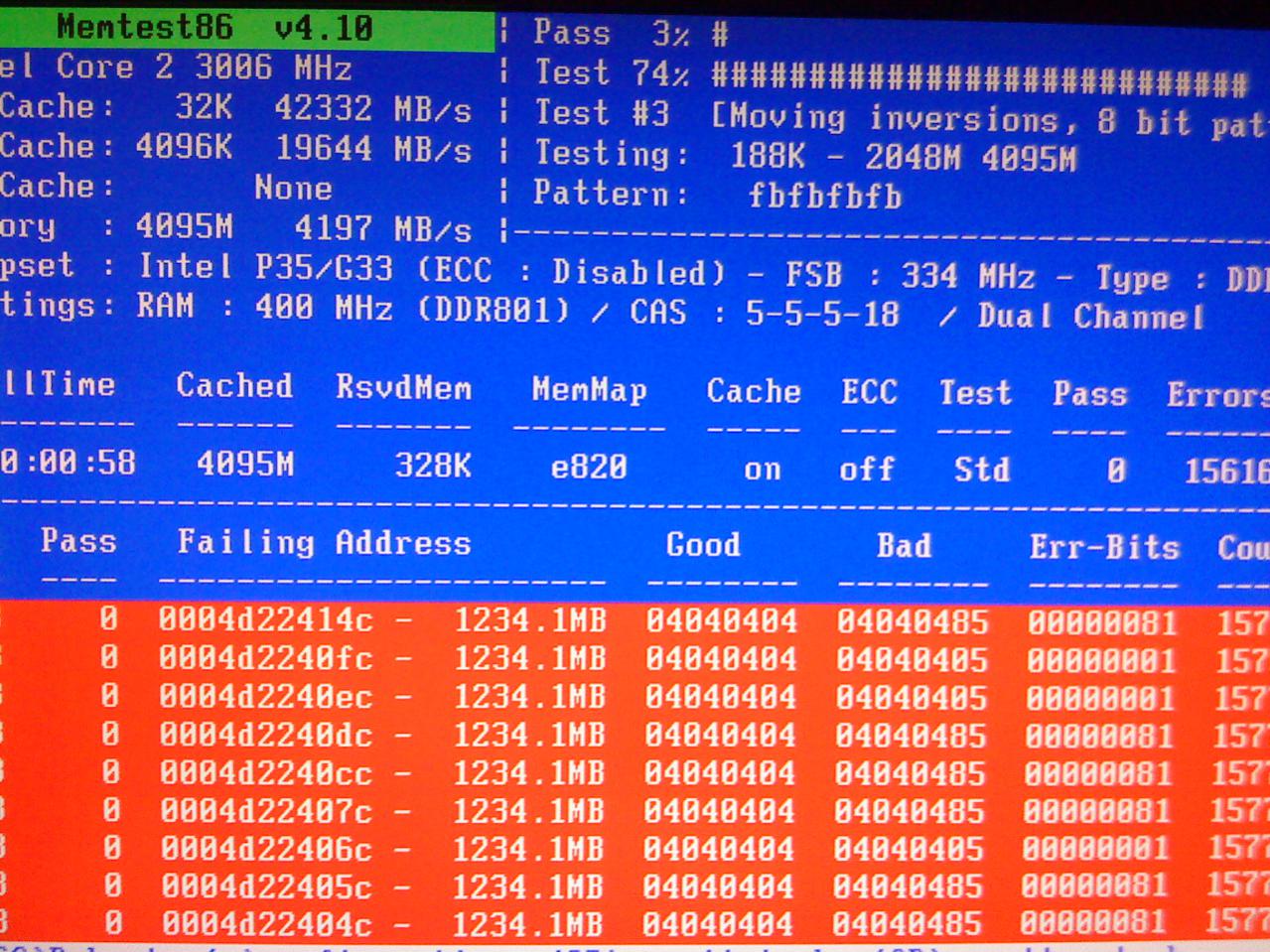

Ich hoffe natürlich hier wird vom echten Memtest, also Memtest86 [...]
ja Memtst 86+ unter DOS

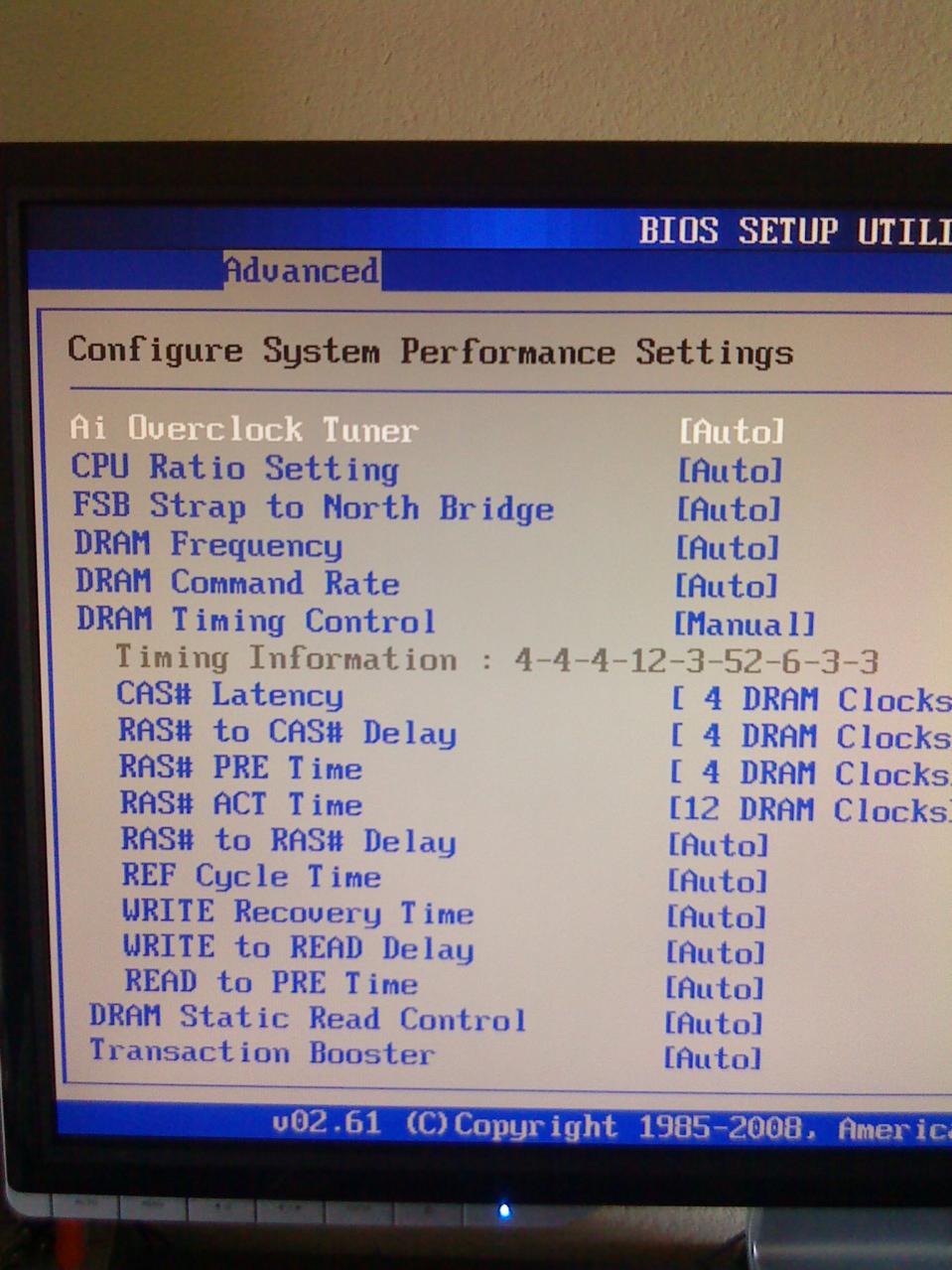

Was denkt ihr (im Anhang noch drei Bilder)

ne ich habe alle einstellungen angeklickt.. da gibts nichts wo ich VOLT einstellen könnte.
also an den Screenshots ist nichts anzumeckern? alles richtig? bitte um kommentar.

Wenn mit den BIOS-Einstellungen dann der Memtest die Fehler angezeigt hat, die anscheinend, soweit ich das auf dem Bild sehen kann, in einem Riegel sind, dann sollte im BIOS die Einstellung auf die 5 5 5 12 geändert werden.
